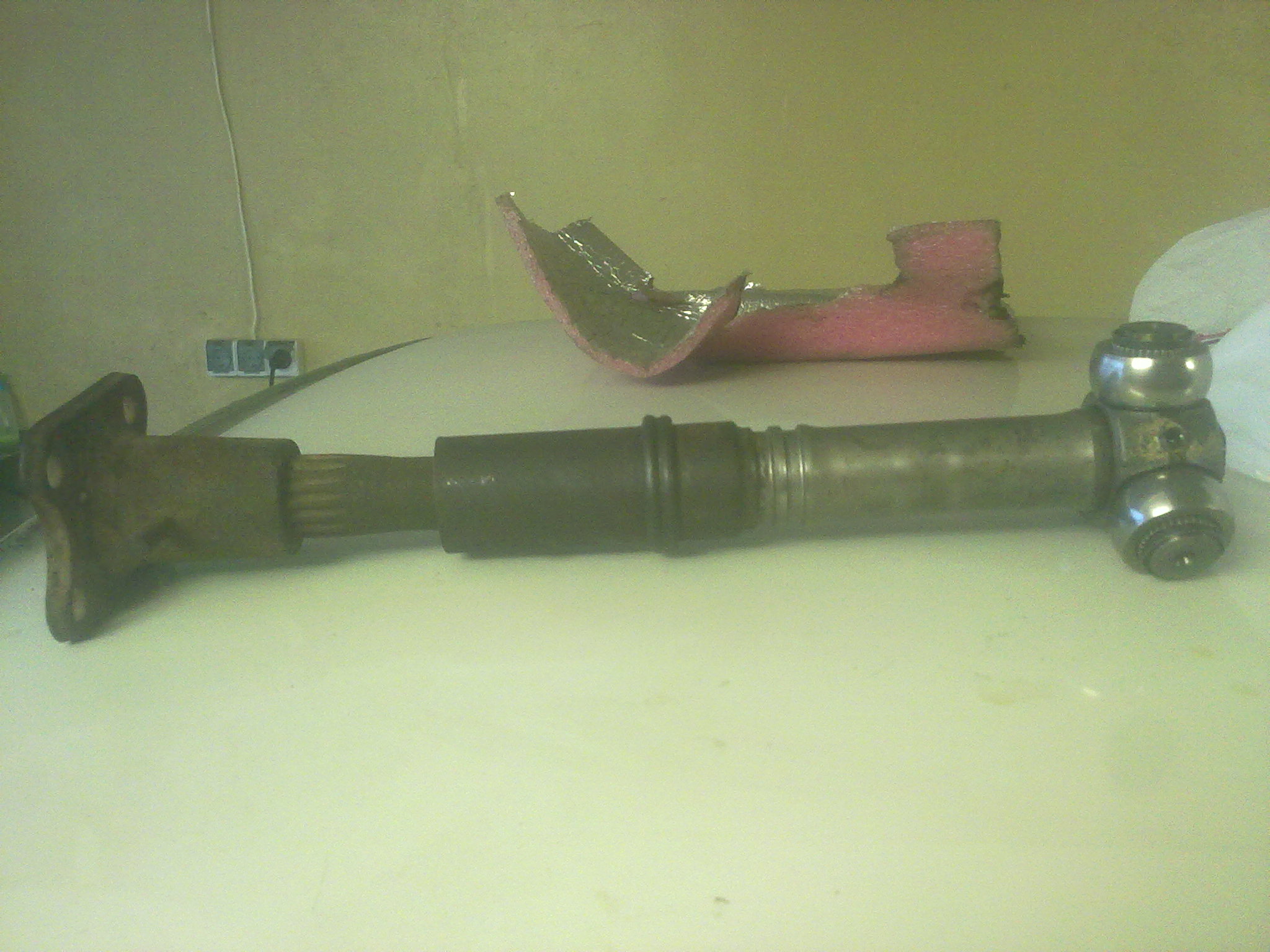

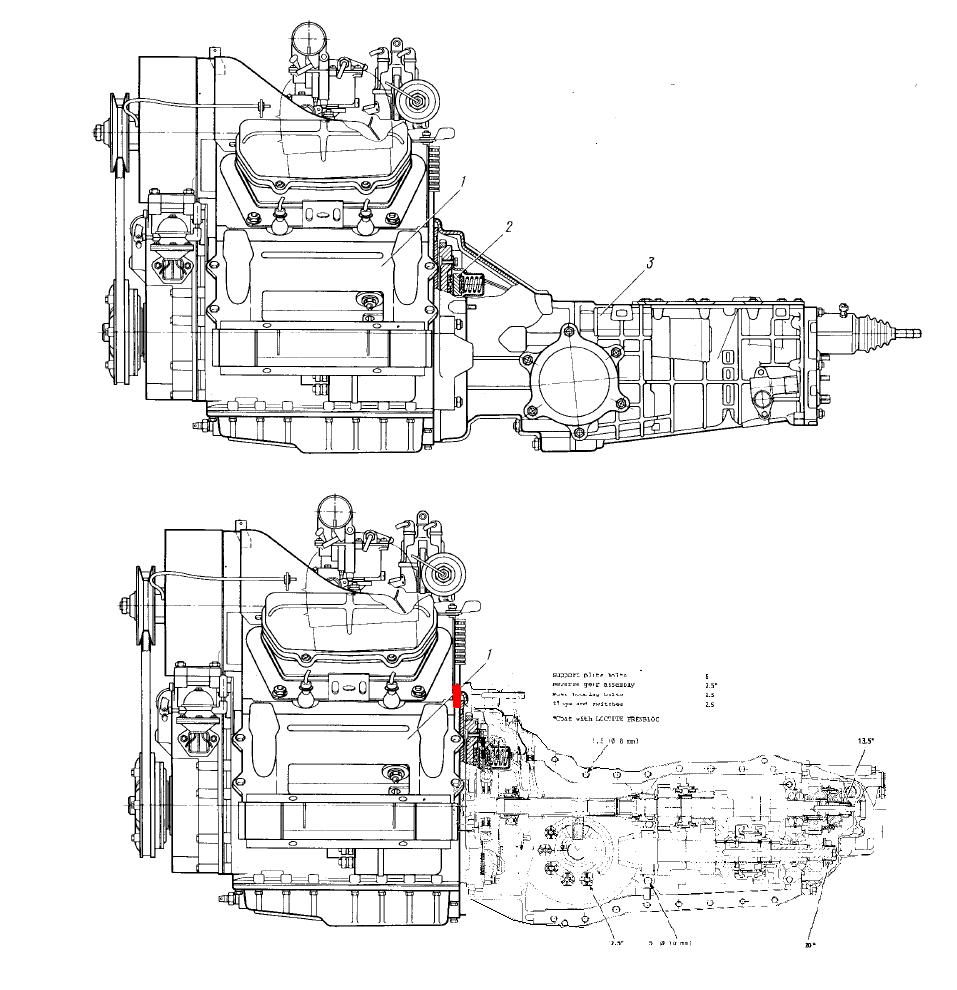

МИНИ ОТЧЕТ по приживлению КПП R25 к 40-ке.
Габаритный чертеж.
Красным отмечено место, где мешает РЦС. Там нужно вызбрить шарошкой выступ под радиатором.
Список необходимого:
Сама КПП
полуоси рено и ЗАЗ
обрезаются, и через втулку соединяются.Затем провариваются
Диск сцепления Рено трафик 2.0Дизель (200мм)
(обтачивали на 190мм)
Вилка (часто не идет с КПП) (ее необходимо резать гнуть и варить)
Рцс + тормозной шланг заз + отводик
Плита переходная. Кажется чертеж остался. Некоторые отверстия по месту. Стартер попадает по-родному. Только крепится гайками. Шпильки вкручиваются в переходную плиту.
Выжимной. Ходит по направляйке рено - по-родному.
Первичный вал КПП протачивается для захода в подшипник в нашем маховике.
Маховик точили под корзину 2108.
Кулиса VW-Audi

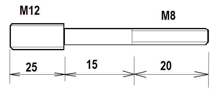

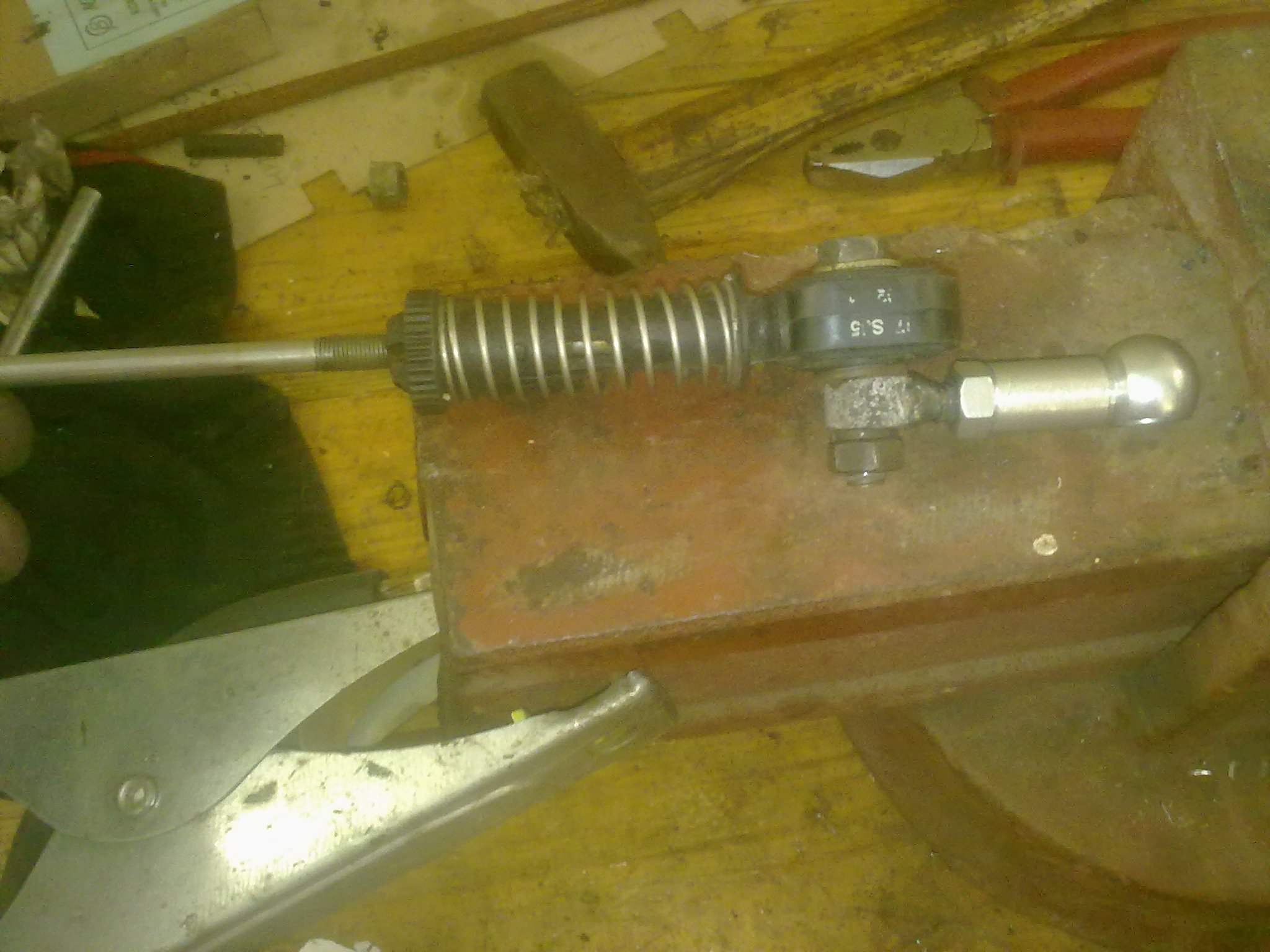

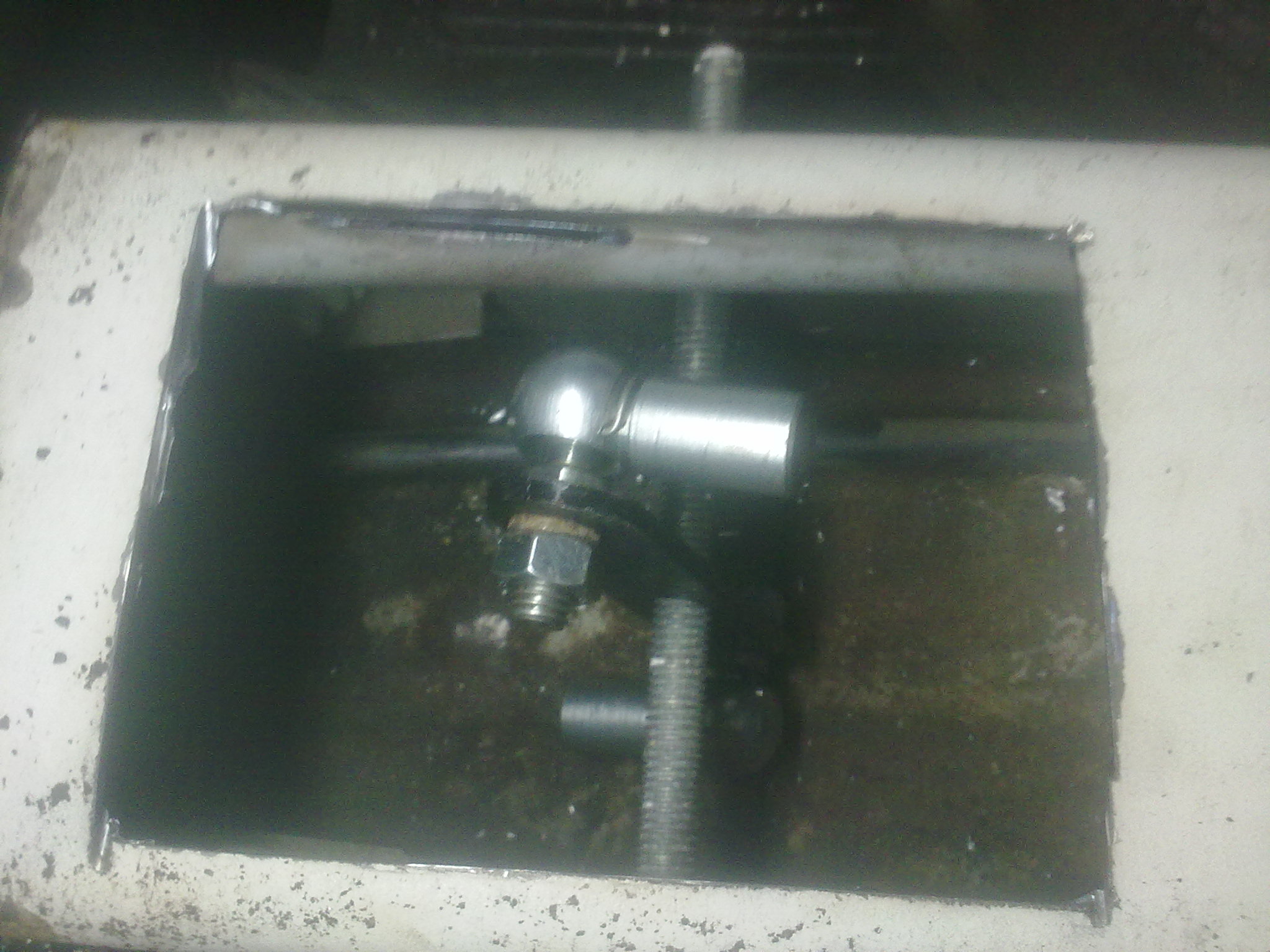

Соединяется двумя тягами: выбор и включение. Тяга включения с промежуточной осью в тоннеле для устранения зеркальности.
Вместо тросов использованны металические прутки кажется 8мм. на концах маленькие рулевые наконечники.

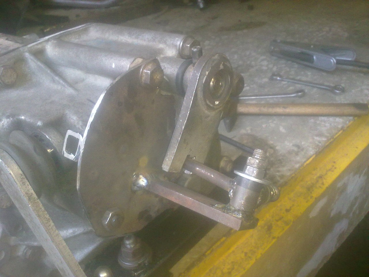

Механизм выбора. Пластина 2мм метал с усилением. К ней перпендикулярно приварена площадка с осью. Тяга от кулисы поворачиват ось и маятник перемещает рычаг кпп - это ход по нейтрали.

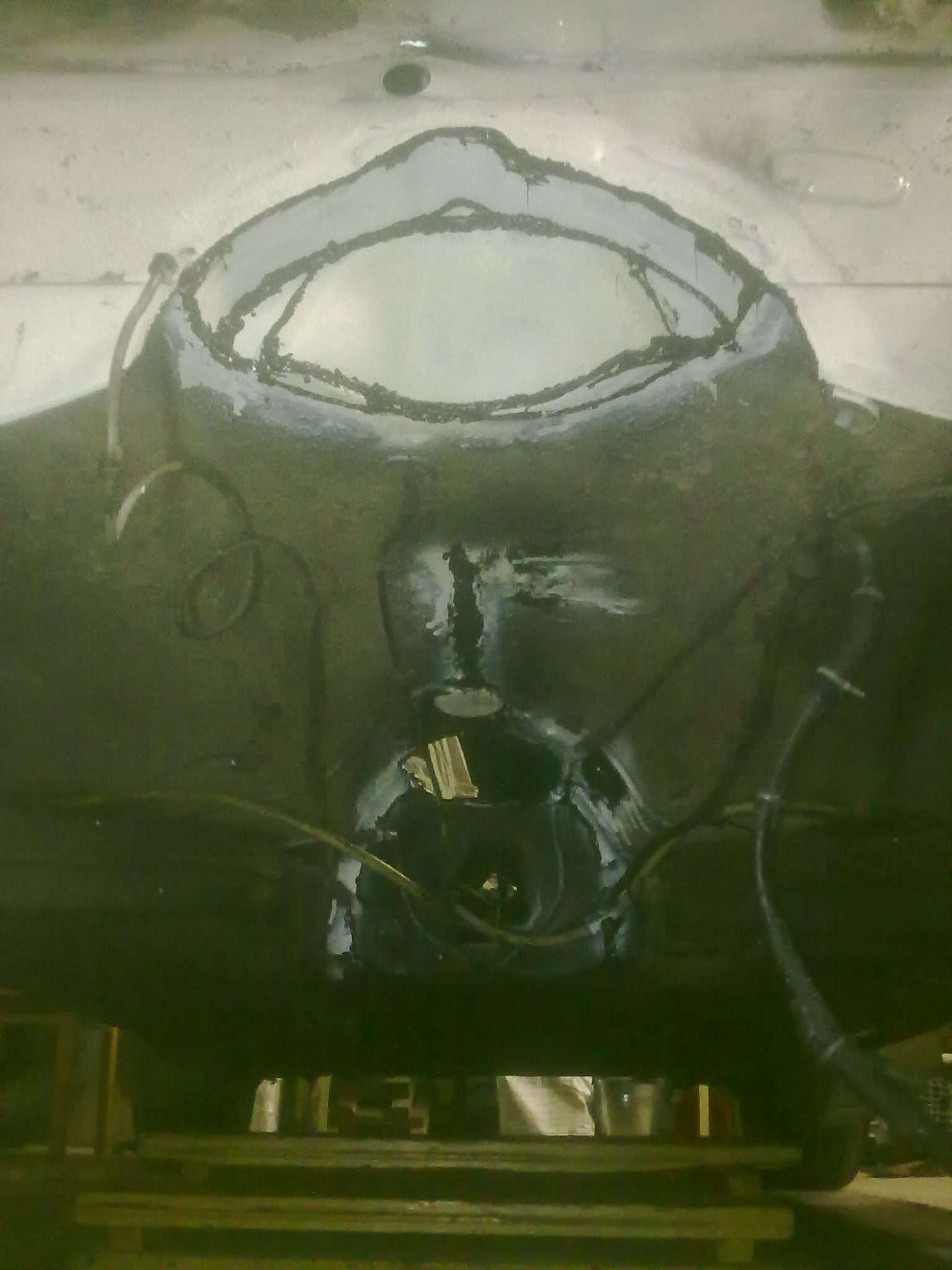

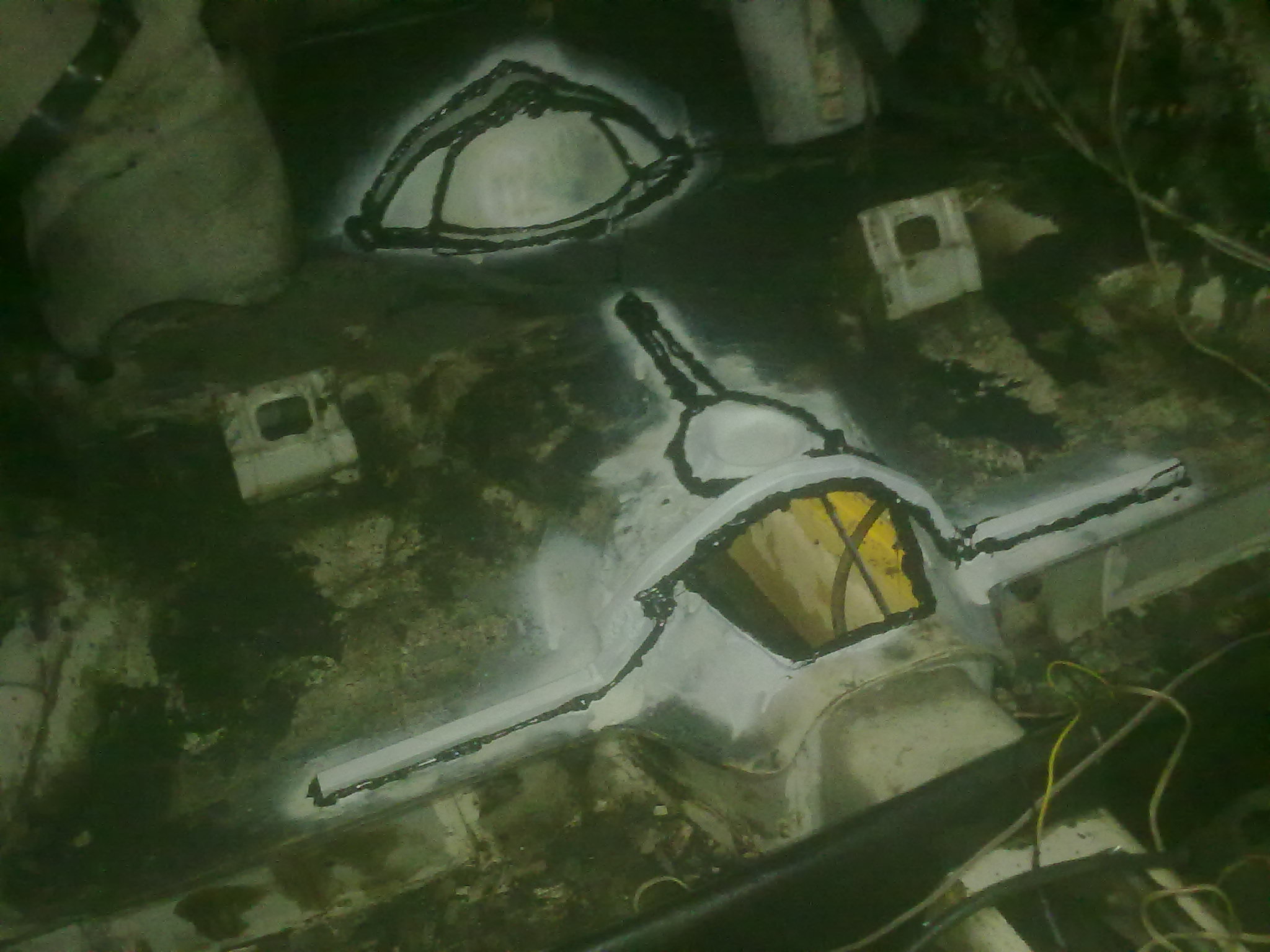

Прорезка отверстий. (на фото заварено и с герметиком)
поперек - доплнительно - усилитель.

Вопрос такой. А полуоси от кпп идут под прямым углов к рычагам? Понимаю что полуосям всё равно просто интересно.
И второй вопрос. Я так полагаю что для жигулёвского мотора пропилы кузова будут такими же
ПовідомленняДодано: 29 Липень 2014 20:49    Заголовок повідомлення: Відповісти з цитатою
наклон около 15 градусов. Если нарузить, то будет почти ровно.
Да. Вырезать полюбому.

Почему не использивал стоковую кулису ?
Мануал по перекидке дифа ?
RIDE
Зареєстрований: 28.09.2011
Повідомлення: 951
Звідки: Житомир
Моє авто: 968
ПовідомленняДодано: 17 Серпень 2014 15:27    Заголовок повідомлення: Відповісти з цитатою
бо на цій кпп перемикання здійснюється двома різними штоками а на рідній одним
