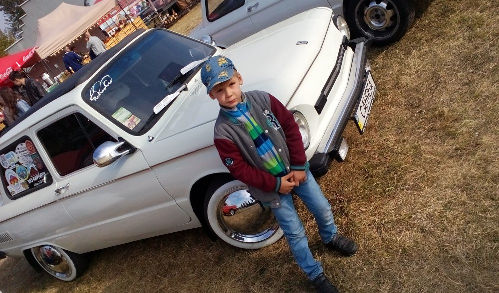

История моего жужика начинается с 1984г., когда родился и я.
В 84г. моему дедушке заменили льготного ушастика на 968МД (с ручным повторителем сцепления). Машинка обкатывалась и содержалась в отличном состоянии. В 86 и 87 году дважды ездили на нём в Крым впятером с палаткой отдыхать. В 92 году, дедушка умер и на машине ездил мой дядя до 94 года, пока не довёл её до плачевного состояния и бросил у себя во дворе в сарае в Пуще-Водице. Там она простояла с 94 по 2001 год.
Вот в 2001 году, накатавшись от души на мототехнике, мне и стукнуло в голову что есть жужик на котором никто не ездит. Приехав в Пущу-Водицу, открыв ворота сарая, я увидел запыленный, заваленный кучей хлама, на спущенных колёсах, старый-добрый Запорожец, который видел последний раз ещё в первом классе. ПРОБЕГ составлял 40тыс км. Приведя машину в «походное» состояние, мы отбуксировали её в свой гараж.
Состояние было ужасное:
- гнилые передние крылья
- ржавчина на полу под ковриком, в арках передка, порогах…
- тормозов нет
- развалена передняя подвеска
- вытекшие амортизаторы
- старый аккумулятор
- колёса все разные
- на капоте самопальный ковш забора воздуха (машина отродясь не перегревалась)
- проводка
- из инструментов был только буксировочный трос :-)
Руки опустились что либо делать на то время……….. Sad
С 2003 года у жужика началась вторая жизнь.....
