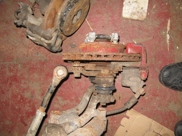

1)сзади перешел на дисковые тормоза R 13,блины(сами диски) от сиата,супорта фиат с тросиковым ручником
2)Спереди,достались почти бесплатно диски на R 14 вентилируемые от ваз 10-ка помойму.

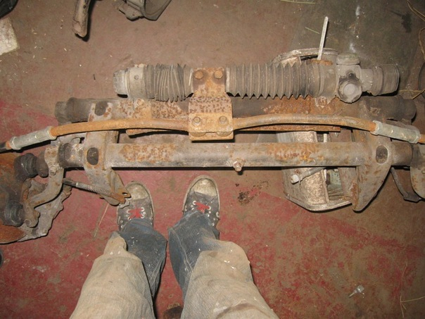

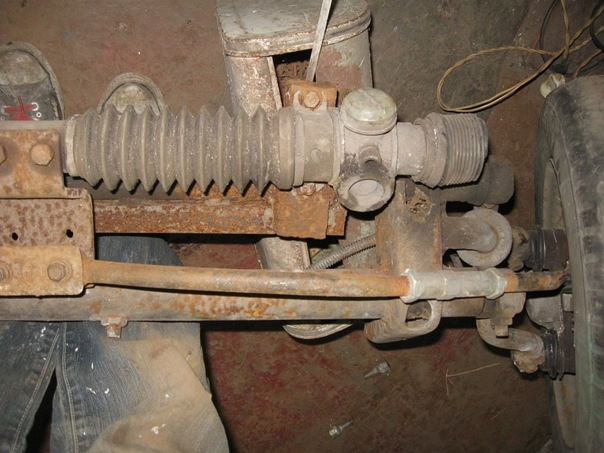

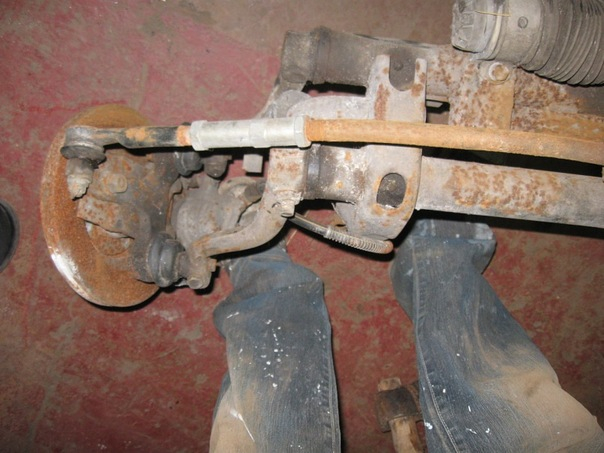

Отпишусь про рулевую рейку.Почти во всех машинах рейка стоит за осью передних колес,а вот на Alfa Romeo 33 до 90-х годов она стоит наоборот,что дает при установке на заз отрицательное схождение в повороте,что как раз нам и нужно.сами туги и наконечники были взяты с жигулей 10 модели,тяги выгибались путем нагрева.
Извините за качество фото,и состояния деталей,фото нашел только старые,делал когда забрал из сырого гаража в свой,позже выложу уже на машине

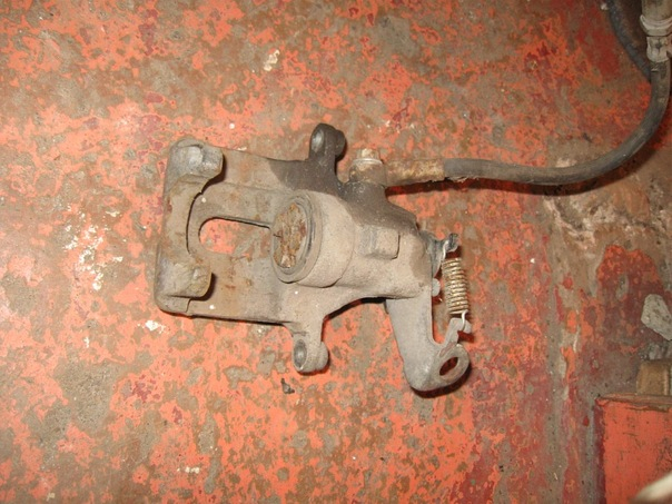

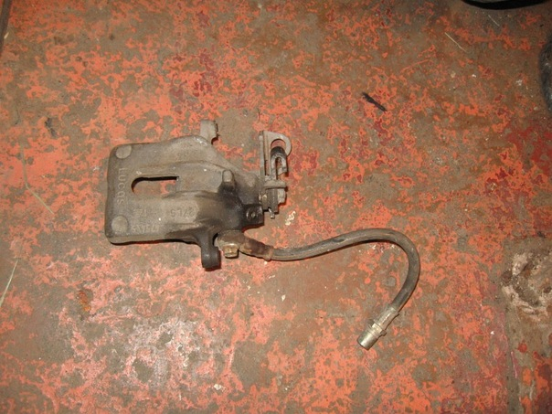

Задние суппорта от FIAT TEMPRA 2.0,как мне объяснили только на 2.0 модификации задние дисковые тормоза.
