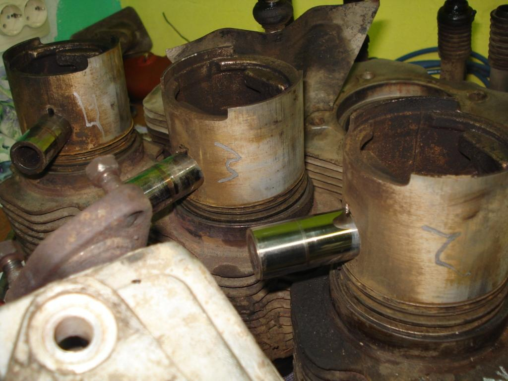

ПовідомленняДодано: 27 Березень 2012 00:05    Заголовок повідомлення: Відповісти з цитатою
Съемник соорудил- Всем Спасибо!
Вот фотки поршней- как Вы считаете по виду? Мне Интересно- почему они сухие и ржавые?
