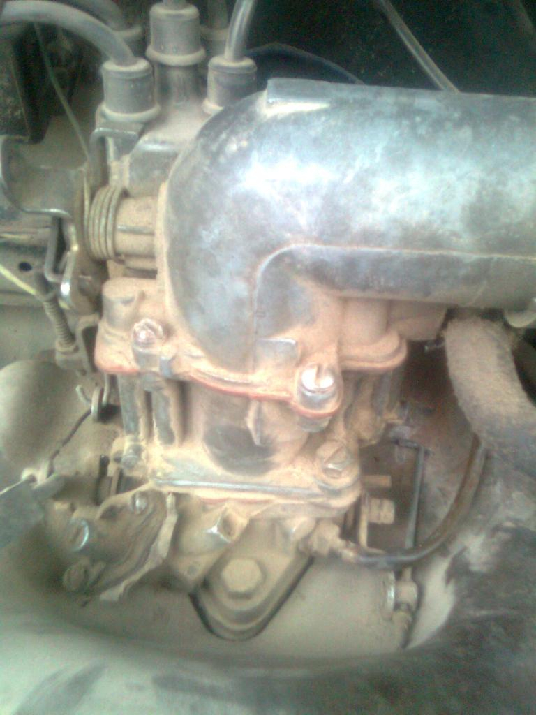

Прошу сильно не сміятись і ключами не кидатись. Є одне запитання по карбюратору Rolling Eyes . Я коли жуж купив він(карб) був вже в такому стані фото
мене цікавить моменти обедені червоною лінією. Я цей факт помітив ще коли оглядав жуж і запитав власника, чому там зломано? На що він відповів, що це нормально Shocked . І що цікаво я на ньому вже наїздив більше 500км і при цьому машинка бодро реагує на педаль газу(без провалів), чудово тримає холості, і розхід мене радує(в змішаному режимі в межах 8ми літрів), але ніяк не дає спокою думка "для чого воно там було" Question .
На форумі шукав інфу про карб, але або про цей вузол нічого не згадується, або карб не такий Evil or Very Mad . Зразу уточню на моєму карбі пише К-133.
Буду вдячний за підсказки.

У тебя редкий карб с системой стояночной разбалансировки поплавковой камеры. Все что красным обведено - оттуда. Без всего этого ходовые свойства карба никак не страдают!!!

Дякую за роз'яснення. Я і не чув ніколи, що є такі "прибамбаси" а тут щей довелося стати їх власником Rolling Eyes . Але те, що воно ніяк не впливає на експлуатацію радує, бо я чесно кажучи трохи переживав Embarassed .

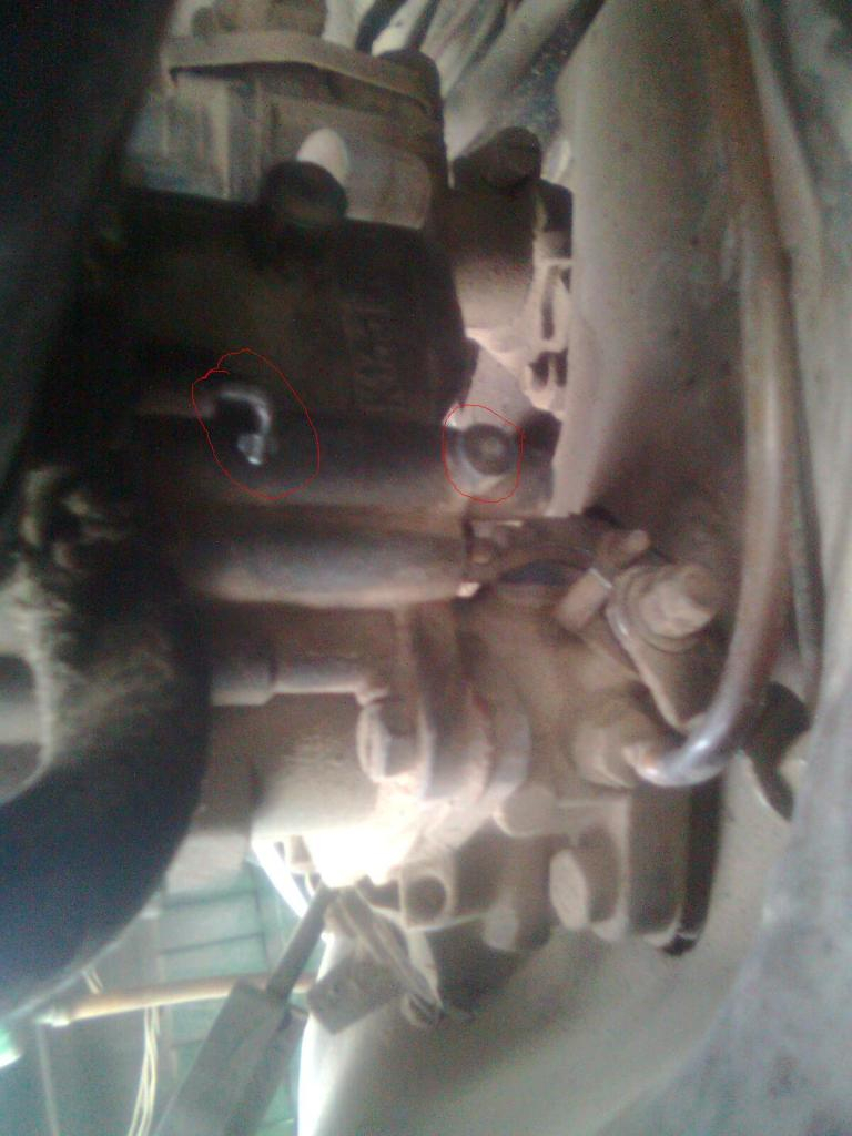

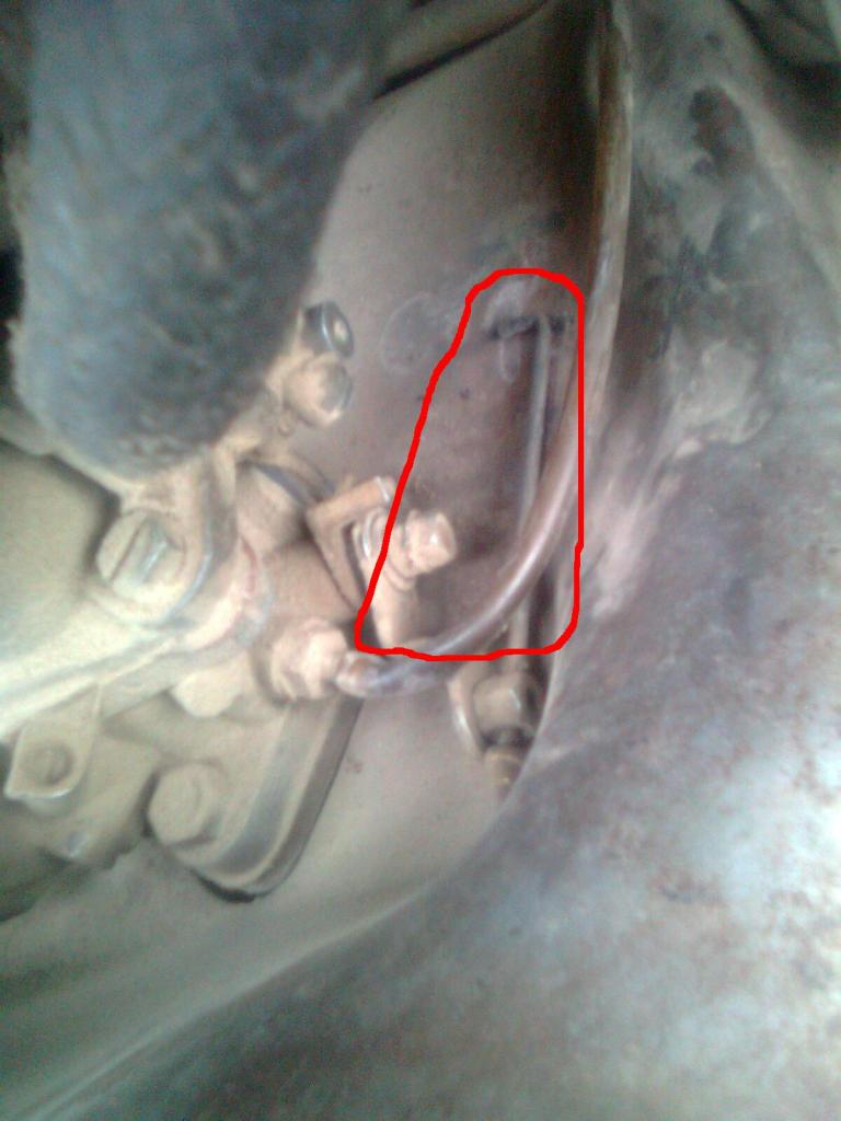

Всім добрий день, давно не писав тут, бо все часу не вистачає Sad . І так після зимової сплячки прокинувся я і ЖУЖик Smile . За зиму було придбано деякі запчастини, тому з потеплінням почались ремонтні роботи. І так про все по порядку. Ще минулого літа був поставлений руль від Опеля Кадет http://s019.radikal.ru/i601/1205/81/e63da2783b48.jpg http://s44.radikal.ru/i105/1205/8d/3cd030e19004.jpg керувати машиною стало набагато зручніше і вигляд в салоні змінився, бо рідний від сонця потріскався і мав не гарний вигляд.
Велику увагу приділив гальмівній системі тому, що глючив ГТЦ і тормозили лише передні колеса Confused . Ревізія показала: контур задніх коліс був на половину заповнений якоюсь какою ой бляяяя..... чорного кольору і без запаху Rolling Eyes . Задній правий РТЦ тримався лише на трубці Shocked і був настільки закоксований, що поршеньки не вдалось зрушити з місця навіть після ДУЖЕ сильних ударів молотка(циліндрик йшов в утіль просто ради цікавості пробував чи зрушиться з місця ) Задній лівий РТЦ виявився живим і придатним для експлуатації. Ревізія ГТЦ показала, що дзеркало в середині в гарному стані, а одна з манжеток(видно закусило) була згризена і мала форму півмісяця, купив ремкоплект для ВАЗ класики і замінив - все зібрав назад. Тормоза прокачував сам(кого цікавить можу описати)перед цим продувши всі трубки від того, що "там було". Коли педаль стала "дубовою" після 1/3 ходу зрозумів, що не даром старався . Пару фоток з робочого процесу http://i073.radikal.ru/1205/86/387f70a705fb.jpg http://s017.radikal.ru/i443/1205/8b/10950b74898e.jpg http://s48.radikal.ru/i119/1205/5d/837d73c81c1d.jpg http://s019.radikal.ru/i616/1205/43/ee13ca6c3aea.jpg .
Ще залишилось кинути трос ручніка щоб закінчити з гальмівною системою - все є в наявності залишилось заїхати на яму і все встановити.
