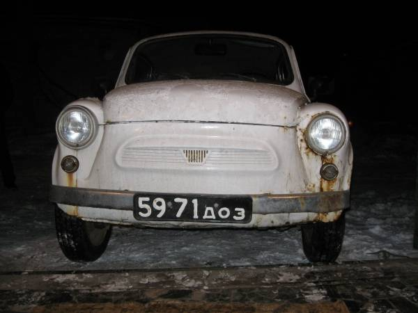

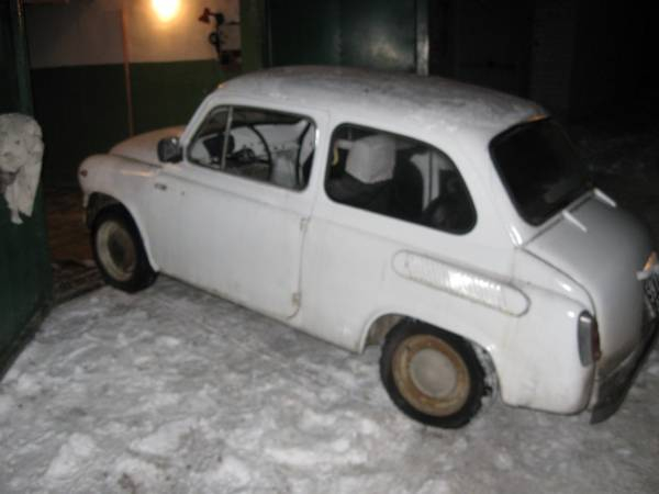

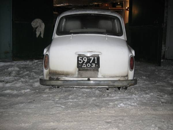

Вот, собственно, и свершилась чудо-мечта ИДИОТА. Я-таки приобрел 965-го после 1,5 лет поиска =) Назвали его Малышом =) Принимаем поздравления.
Искал одно, нашел другое. Доволен полностью. 3000 гривнов такое удовольствие. Кузов номерной, панель не варена. Смотрим фото:
Неудачная фотка, как и все остальные =) Из меня хреновый фотограф =)

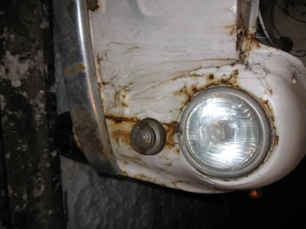

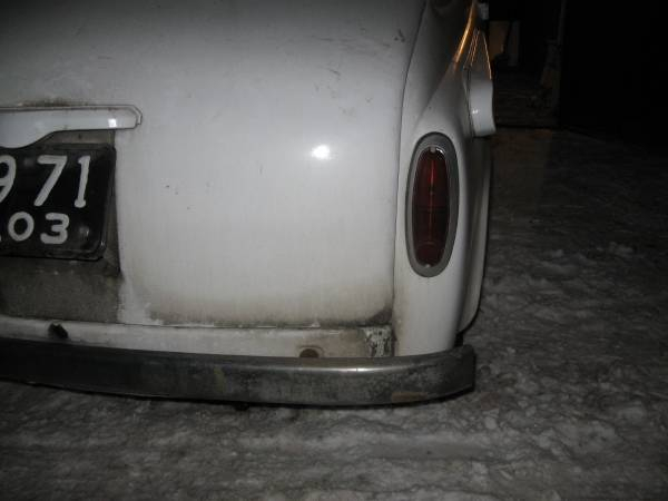

Был бит в левое крыло, хозяин зачухал, накидал шпатлевки и задул балончиком - результат после 2-х летнего простоя. Собственно самое проблемное место. Не гнилое, просто потеки ржавые.
Еще не мыл - капот весь в масле. Двигателю торба. Сзади он посимпатичнее.

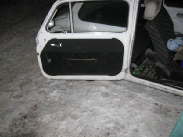

Дверь помяли хулиганы...

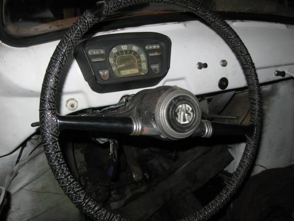

Вот такая приборка

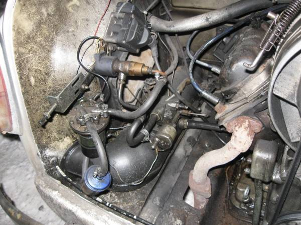

Вот оно сердце

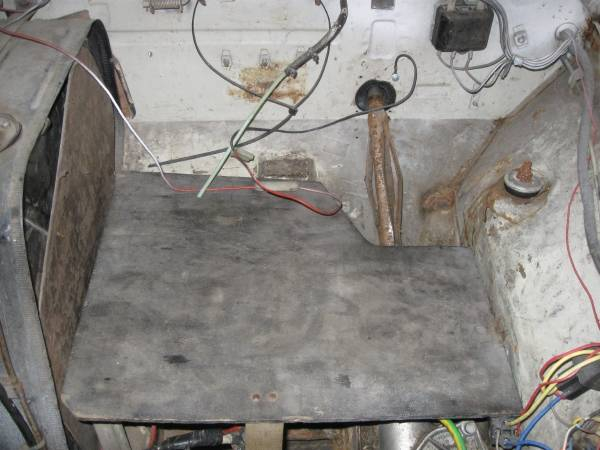

Самое проблемное место...

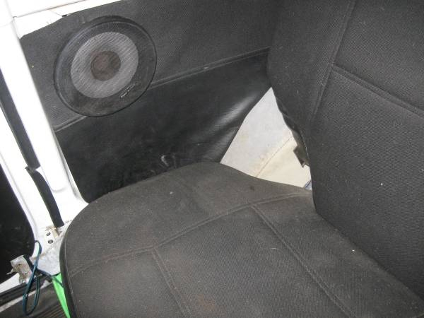

Фольксо-ручки. Колхоз, но удобно и безопасно.

Двигатель:
1. Оставлять 30-ку (за 300 грн предложили бодрую 30-ку)
2. 40-ка и новая коробка (Да поможет мне Макс-мт)
3. Тавродрыг, но пока не дозрел.

4. Разобраться с дверями - покупать новые двери или с этими химичить - заваривать дырки от вольксоручек и резать дырки под родные ручки...
5. Опять же двери - зазоры огроменные, особенно водительская дверь - вровень закрывается вверху и по бокам, а снизу палец можно просунуть между коробом и дверью... Вопрос - это начудили с коробами, или двери надо выставить? Вот оно что. Нужен чел, кто осмотрит все. Если все плохо - новые двери и/или переварка короба...

Для 965-го двери-большая проблема. Во-первых, трудно найти хорошие, а во-вторых, трудно регулировать. Если твои не ржавые, не болтаются у петель и не перекошены в проёме, то скорее всего донорская уж точно лучше не будет. Ну разве что повезёт. А дыру заварить-раз плюнуть.

По поводу дверей - конечно вопросы... Зазары огромные, болтаются на петлях... правая вообще ходит с люфтом сантиметра 4... Посему очень тяжело закрывается... Там тоже зазоры все кривые, но есть предположение, что из-за того, что дверь примята - хлопушка. На фото это видно. Посему хочу разобраться с дверями - что и к чему. Двери сами по себе отличные.
Где найти дверь я знаю. Уже нашел. Вот и думаю что делать.
