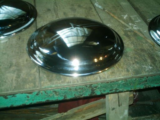

Примеры работ (фото с телефона, прошу прощения за качество):
