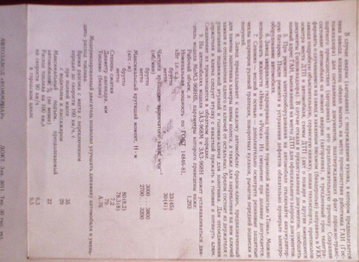

Огорчу тебя, так как основывался на следующие данные:
1. Карбюратор Вебер уже на 5 лс прибавляет судя по книге.
2. Вебер и 79-я поршневая в паре - замеряли на стенде. Выдало 53.4 л.с.
Так что не надо ля-ля =)
Мне просто впадло книгу ксерить. Народ прекрасно знает это.
Так что не надо тут намеренно-тавродвижески занижать реальные данные. И хватит агитировать народ за тавродвиг - Это хорошо конечно - "прет", рвет тихо кузов, дорого в установке и в обслуге, проблемы с тем чтобы узаконить, потеря внешнего вида.

Не я проверял, и не мой двиг, а мастер который мне двиг собирал. У него точной такой же. Заключение даже я видел.
Так вот к твоему сведению:
1. 5 л.с. за счет карба
2. 10 лс. за счет 79-й поршневой и 92-го бенза.
З.Ы. я спрошу, чтобы твой двиг продиагностировали, думаю это недешево.
