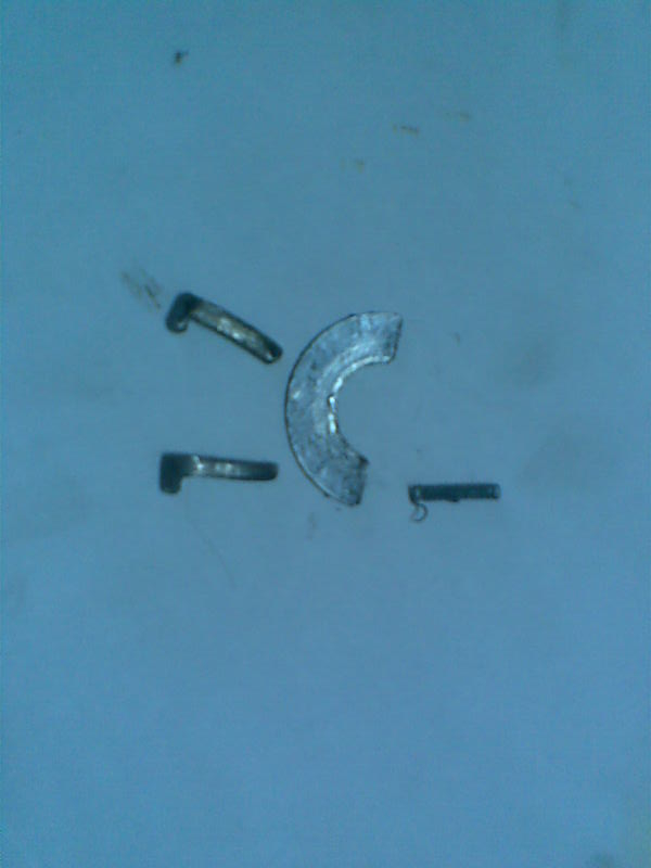

Открыл сегодня картер двигателя и увидел там интересные запчасти лежат Smile
Полукруг - это я знаю - у меня бендекс отваливался на стартере и эту штуку я нашел в выемке с маховиком.
А что за пружинка и две хреновинки как буквы Г - я не представляю. Вроде как их в двигателе не помню. Что бы это могло быть?
P.S. Двигатель работал нормально до вскрытия картера.
