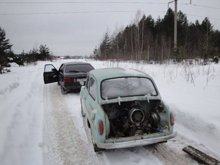

Всем здравствуйте, вот и я решился сождать свой гараж. Лет пять уже мечтал я востановить какой-нибудь раритет. Искал себе и ГАЗ 67 и волгу 21, когда в один прекрасный момент мне предложили Горбатого запорожца, вот я и стал счастливым обладателем раритета 1968 года, поремонтировав его в сервисе на работе 2 недели, я понял, что без донора мне его не отреставрировать. По объявлении чудом подвернулся без документов донор, за подходящюю сумму, решение о покупке было принято сразу как его увидел, он с виду лучше плюсом еще и реэкспортный, только двигатель после переборки молодым хозяином отказывается заводиться, ну я думаю, это вопрос решаемый, да и незачем мне оживлять блок без документов. Главное первый ездит и оформлен уже на меня.
Дак вот теперь я хочу задать вопрос к знатокам, в прочем ради этого и создал гараж свой. Какой мне лучше востанавливать запорожец? Реэкспортный востановленый будет больше же цениться? Их же все таки меньше. Но на него нет документов, если только морду переваривать. В ГАИ думаю не разберуться, что с виду он реэкспорт, а по докам обычный Smile
А может не париться и востановить обычный? Но как бы в реэкспортном варианте, то есть молдинги перенести. Все равно двери буду менять, на реэкспортном они ровные без вмятин, капот и крышку багажника тоже буду брать с реэкспортного. Перекрашивать буду полностью, цвет оставлю двухцветный в ПТС молочно-зеленый.
Востанавливать данное чудо собираюсь через года полтора, так как близок уход в армию (в январе был закончен институт), вопрос стоит что востанавливать, так как перед уходом в армию надо пристроить в гаражи запорожцев.

Тут все от состояния кузова зависит. Если у Ялты он плох- переноси ее комплект (молдинги, ножка зеркала, рулевая колонка) на простой- и будет здорово. Надо тебе тогда еще белый ялтовский руль искать. Если же у Ялты кузов лучше- переваривай морду на нее, переставляй двиг. По фоткам она мне как-то больше понравилась- не особо колхоженная

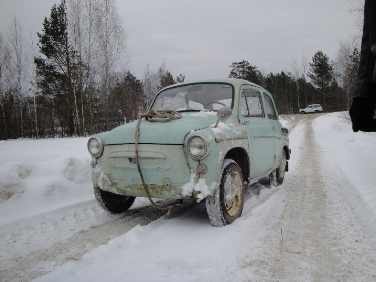

Ялту пока нету возможности загнать на подъемник посмотреть днище, морда только гнилая, ну ее переваривать, если что, а внешне она вся ровненькая, а обычный, весь в маленьких вмятинах, укатаный весь, на нем прежний хозяин по лесам гонял, коробку расколол, трещина здоровая, масло капает через трещину.
Пожалуй так и сделаю, если снизу кузов не гнилой будет у ялты ее и востановлю, если гнилой, перекину коробку и по максимум жестянку на обычный, будет закос под реэкспорт.
Спасибо всем за пожелания и советы. Буду делать отчеты по проделаной работе Smile

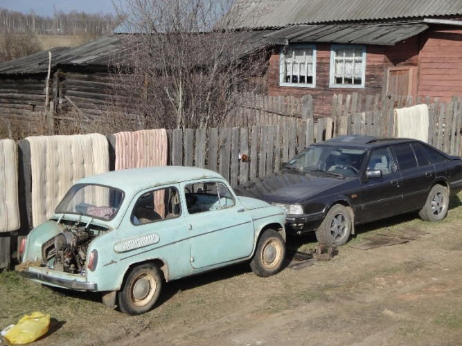

После праздника 9 мая пришлось продать своб "поджопную" машинку, чтоб купить гараж для горбика. Японка была как родная, сильно привык к ней Crying or Very sad Помогала таскать ялту.

За это время пока не отписывался, оба горбатых встали на ход, на ялте гоняю по деревне по выходным, поменял масла в ней. Выжимной еще только осталось поменять, а так машинка радует Smile На молочно-зеленом надо только отрегулировать кулису, не включаются первая и вторая. Ну и поменять корпус коробки, он с трещиной. Ну это потом все, главное оба жужика пристроены по гаражам. И в предстоящие выходные будут консервироваться. 2 июня родина зовет отдать долг, так что реставрация приостанавливается на год, хотя руки очень чешутся Laughing
