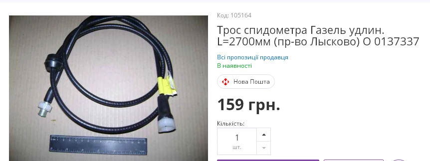

Хто які альтернативи знає нашому тросу привода спідометра. А то дуже вже мені не хочеться ставити стоковий трос , особливо через хліпенькі гайки,які невідомо з якого металу зроблені,і ломаються від найменшого перетягу.
Хто що може сказати про цей варіант:
По довжині вроді те ?

Sterpin это на 968 от матиза трос подходит?

Нужно искать родной! Когда то намучился с похожими.То четырехгранник еле вставлялся в торпеду,то коротковат был.Замеряйте по родному тросу
