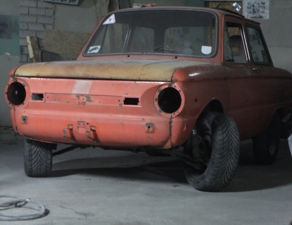

Выглядит бомбезно, интересно продолжение)
А пилот будет посередине один сидеть, или же сидения назад сдвинутся? А то из за арок места для ног совсем мало, если разместить сидения как обычно.
ПовідомленняДодано: 02 Січень 2018 13:54    Заголовок повідомлення: Відповісти з цитатою
пилот будет сидеть на месте заднего пассажира. мотор будет частично в "салоне".

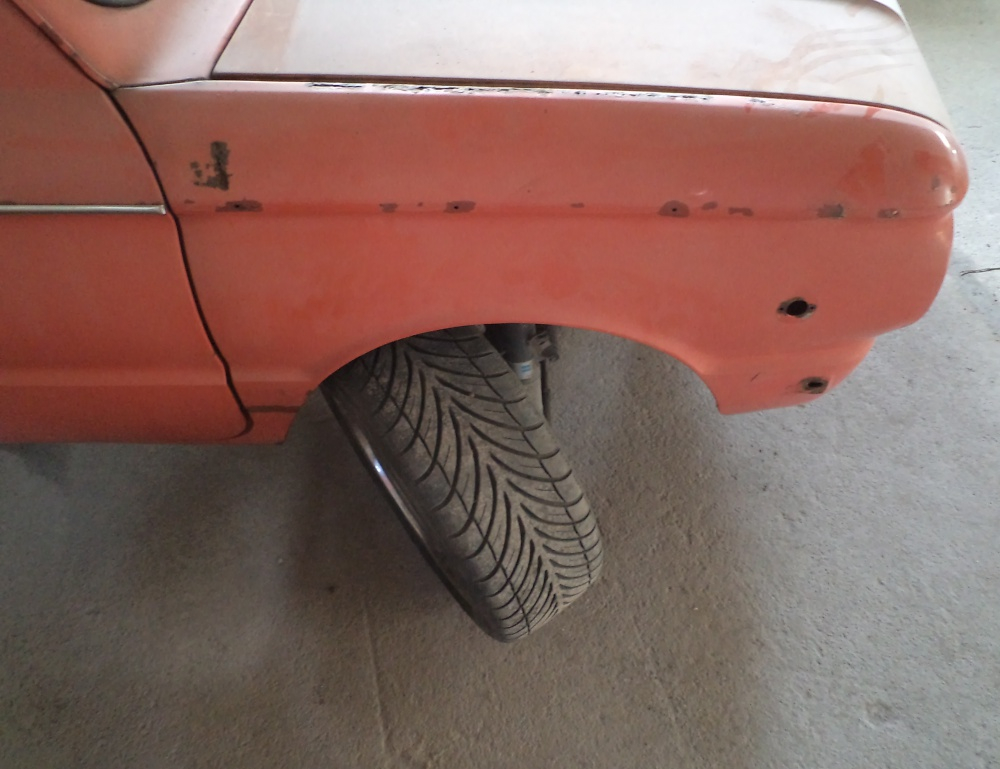

ПовідомленняДодано: 05 Січень 2018 02:14    Заголовок повідомлення: Відповісти з цитатою
#присрал, теперь жужик сам перекатывается.
Впервые за всё время, что он у меня Rolling Eyes
Самое сложное было правильно выловить кастер. С задом будет проще.

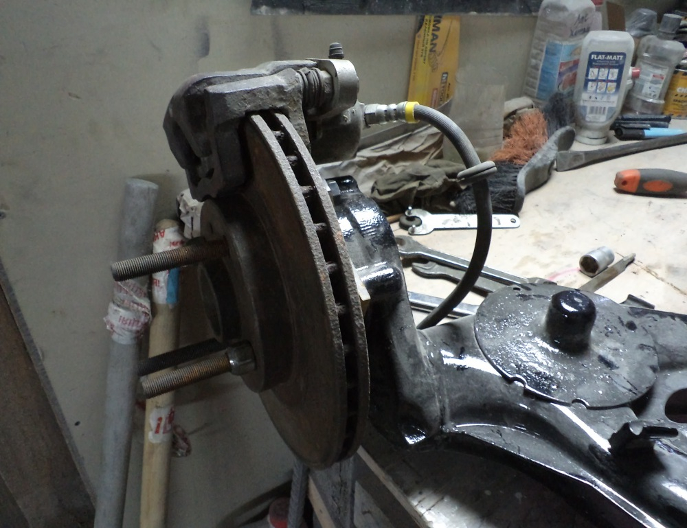

Обряд очищения от барабанных тормозов и бомжацкий переход на дисковые 14" вентиля от тазика завершен. Задняя подвеска готова к инсталу Twisted Evil
Охуительный выворот, но можно ещё

Для дрифта как бы углы колес наоборот от гражданского, то есть наружное больше, чем внутреннее должно поворачивать
ПовідомленняДодано: 09 Січень 2018 03:38    Заголовок повідомлення: Відповісти з цитатою
не совсем, для дрифта чаще делают нулевой угол Аккермана, сошки ещё не попилил, соответственно аккерманыч стоковый е36. Когда приедет второй комплект ступичных узлов, тогда буду укорачивать сошки и менять их углы

Смотрю на фотки, возникла идея:
Отверстия для фар использовать как воздухозаборники) будет само зло
