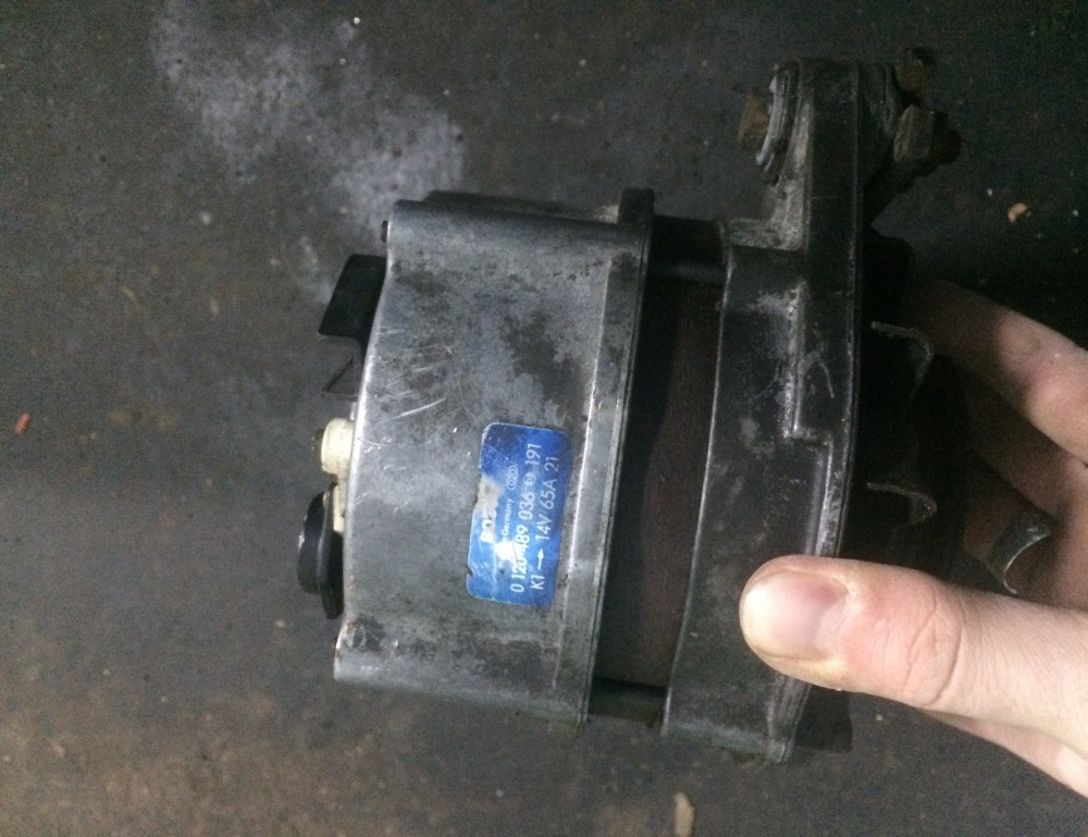

Бля. Поехал на разборку бмв купить генератор, ампер на 70-80.
Мне дали valeo, сказали на 75ампер он. Гена был грязный, я в белой куртке особо его не рассматривал, покрутил шкив, подшипники отличные, шкив под клиновидный ремень, я довольный отдал 450грн и уехал. Приехал домой, глядь, а на шильдике написано 105 ампер... Хуйлыги мля((((
Это ж слишком дофига? Ехать менять?

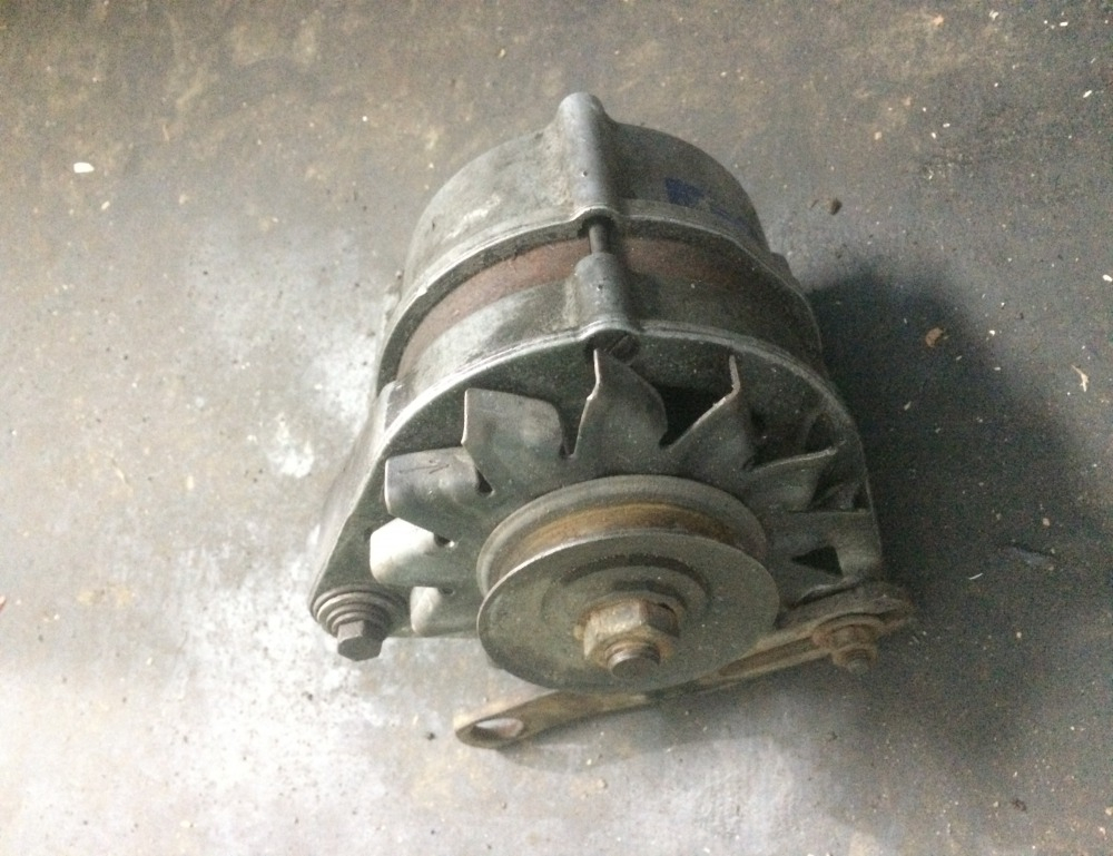

Поменял у барыги генератор. Этот на 65а, маленький, он мне нравится))))
Тут тоже шкив клиновидный
