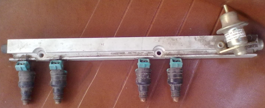

Всем привет, дело потихоньку начинает двигаться, в наличии имеются:
Регулятор давления топлива 2112, топливная рампа от той же 12 и форсунки bosch, пыльненькое всё но это от времени лежания в гараже, на днях соберу впускной коллектор и буду подготавливать проводку

Клево. Работа идет!!! А подскажи плиз как прижимать форсунки топливной рейкой? Т.е. Как планируется прижимать рейку к форсункам и как следствие к колектору? Жду следующих фото где надеюсь подробно это смогу посмотреть!

Если при таком варианте, то форсунка с рейкой не сойдутся, либо пилить, что не советую, либо сверлить отверстия, а старые глушить, рейку в любом случае на пополам придётся.
Крепить придётся пластиной к штатным отверстиям в рейке и к шпилькам где крепится коллектор.
Здесь пока что выкладываю фото процесса,если всё получится, то создам отдельную ветку где всё распишу от А до Я, в плоть до того какими гайками крутить и что оставлять, а что не нужно)))

открою тайну ,форсунки можно и трубочками на хомутах соединить, все будет норм, и туда-же и регулятор. эта на фото рампа, как минимум от 2111 мотора, на калиновском же моторе она совсем другая

965mmx правильно говорит,соеденить можно чем угодно и как угодно, хоть шлангой резиновой. тут думаю только диаметр будет играть роль.
В своей же доработке рейку как таковую не использую, так-как говорил что расстояние между отверстиями велико и заморачиваться насчёт переделки не хочу.

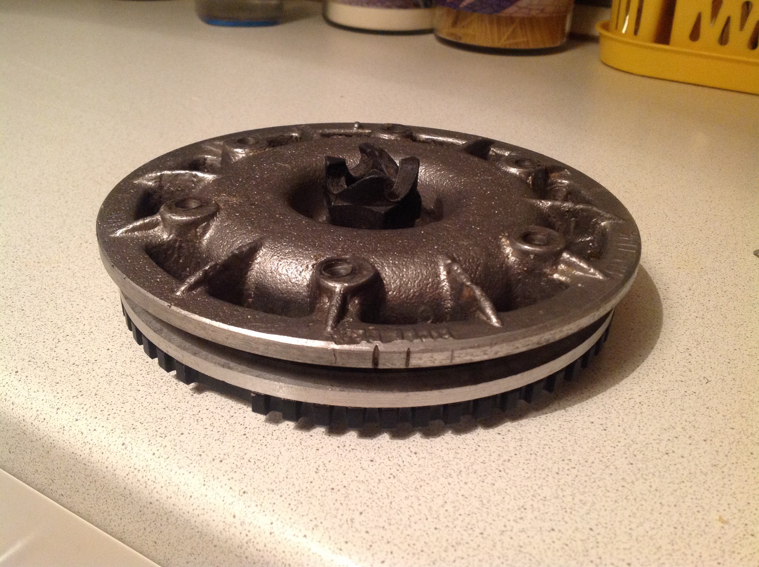

Сделал себе сегодня шкив. И почти приладил датчик положения КВ.
Прикупил январь 5.1 .... 61 , друг подарил проводку, другой друг подарил дросельную заслонку вместе со всеми датчиками, катушка тоже в подарок досталась, ДД вместе с проводкой отвис.
Короче у меня все тоже стронулось с мертвой точки!!!
Скоро наступит самое страшное. Изготовление коллектора под форсунки с ресивером и под дросельную заслонку. Кстати по расчетам ресивер совсем маленький нужен под наш мотор.
Самое хреновое что сварки нет под рукой(((
