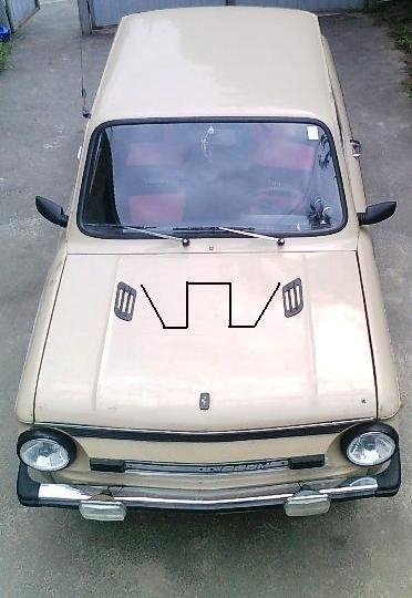

Предстоит скоро переваривать крышку багажника под отвод горячего воздуха от радиатора на лобовое стекло. Пока остановился на изначальном варианте, хотя мыслей по этому поводу хватает. Если у кого есть фото интересных переделок крышки багажника ЗАЗ 968М, ВЫЛОЖИТЕ плиз. Wink
Вот то, что сейчас у меня в голове:
Вариант 1 (мне пока он наиболее по душе)
Вариант 2
Вариант 3

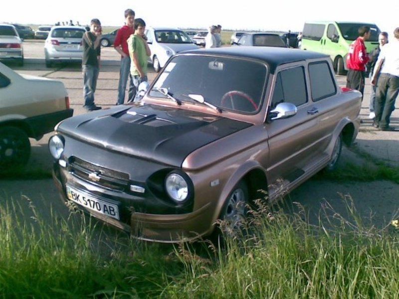

Я бы решёточки как (от) у капота ваз 2101 использовал.
ПовідомленняДодано: 12 Березень 2013 12:23    Заголовок повідомлення: Відповісти з цитатою

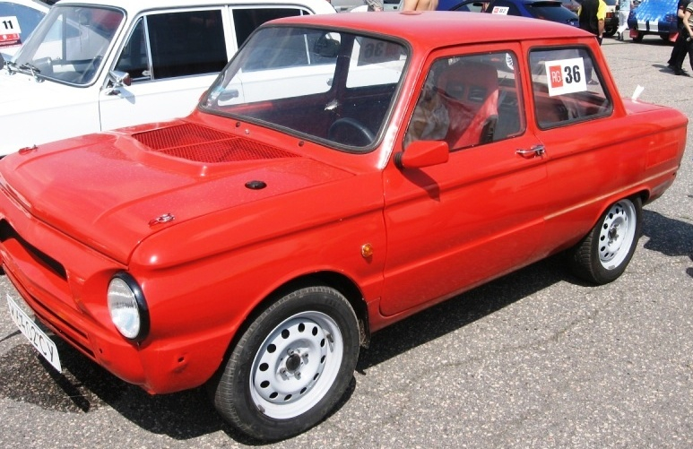

Пятый вариант Twisted Evil
Много красивых сверлений Very Happy
Немного больших красивых отверстий:
Very Happy

Ну если воздухоотвод горячего воздуха от радиатора ты называешь сракерством - то нет, НИКАК НЕ ОБОЙТИСЬ.
Димал, спасибо! Очень понравилось. Правда думаю не два, а один оставить. Тот, который ближе к капоту. А на месте второго будет усилитель изнутри. Думаю пока. Smile

2 вариант, и сеткой закрыть дырку в багажнике.

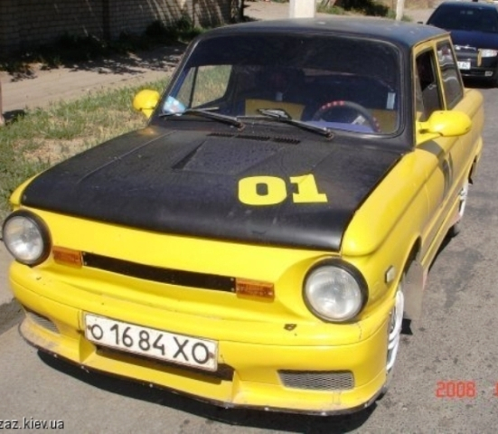

Вот на желтом что то похожее, как хотел с самого начала делать себе. Народ, не стесняемся, высказываем свое мнение по этому поводу, буду к ним прислушиваться, ведь не зря ж тему создавал. Smile

Если есть донор-капот...
Режь его и плевать на сток Cool покрасиш в черный потом и с задним капотом он сольеться...
