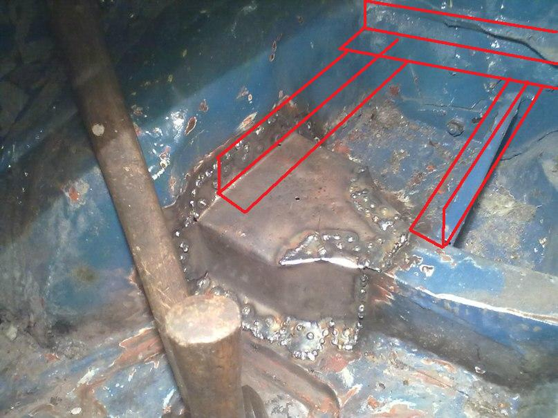

Слегка подыму гараж.
Скорее как новогодние выходные из жизни зазовода. Приходил несколько
раз в гараж работал часа по 3-4. Газовая пушка в обогреве реально рулит.
Вварил самодельный задний стакан.
Из-за того, что он больше нежели предпологаемые пружины (ММХ советует ставить от Шнивы передние, придется ставить дополнительный стакан специально для пружины. Появятся лишние щели, но зато мы поимеем пружину которая не будет гулять по всему объему стакана и не замучает своими приставаниями амортизатор.
Так же сделал вставку в днище
За кривизну ногами и руками не бить, это проба сил. Теперь в принципе ясно как изготовлять ремонтные вставки в дно с решетчатой структурой.
И заодно подготовил балку 968 к установке в горби. ТУТ непосредственная примерка с одновременным ваянием кондуктора. Увы ненакосячиь не мог и с одной стороны отрезал лишнего. В результате чего пришлось делать кольцевые вставки в трубы шириной ~15мм и все это дело потом хорошенько обваривать. + сделал на каждой трубе по косынке из разрезанной вдоль трубы.

вот колхозер!!!!! Twisted Evil
по стакану, неужели не подобрать стакан от какойго-нибудь жигулятора? в отделе кузовного железа? или на кряйняк кусок трубы подобрать? чем строить этот веер из фольги? еще и пружина от шнивы, нифига не мягкая... больше на консервную банку похоже... Very Happy
по балке, вставки не вижу, но лучше сделать токарю вставные, типа чтобы труба всталялась в них, а потом обваривалось это дело.
по-ходу у тебя кривущие трубы получаться... как бы торсионы не клинило там... Rolling Eyes
п.с. без маски варишь опять? Laughing

Я знал, что вам понравится.
Кстати эта консервная банка имеет толщину аж целых 2.5 мм. Так что ею можно самолеты и корабли сбивать.
По балке. Вставки делал потом. И для прочности косынки приварил. На счет кривизны вы таки не правы ОнтонЪ. Получилось как ни странно вполне себе ничего.
ЗЫ. Варю в очках.
ЗЗЫ. Да, я колхознег.

москаль зачотный!! поздравляю!! про "колхоз" поторопился обваривать... надо было сразу усиление сделать там где кусок чего-то угловатого приварен Smile на фото слева вверху

Так это зачатки кондуктора который потом выстроил вокруг трубки. Направляйки и прихватки

Зареєстрований: 28.05.2006
Повідомлення: 2501
Звідки: г. Сочи
ПовідомленняДодано: 21 Березень 2013 00:22    Заголовок повідомлення: Відповісти з цитатою
Онтонь, а теперь берешь угольник №40-45, и варишь вот так как я !!! еще наверно стоит усилить верхнее ребро мот щита, тоже уголком, и от него наскосины на межпружинную балку и на тот угольник № 40, который связывает арки

Миша, очень помогли бы фотки твоего усиления в общем виде и с эротическими подробностями.
Но мне придется изгаляться, так как у меня за спинкой стоит бензобак и переносить я его не хочу.
