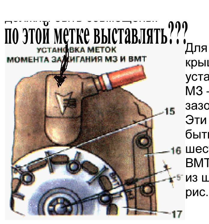

ПовідомленняДодано: 11 Червень 2012 13:31    Заголовок повідомлення: Відповісти з цитатою
а вот скажите мне где именно метка по которой выставлять зажигание. я выставлял по треугольнику который нанесен на сопуне четко по середине двигателя,
http://zaz.kiev.ua/forum/gallery/photobase/26851/26851-1339414468-874.jpg
