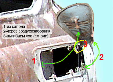

Ха... Я вчера их впервые в жизни снимал. И без замарочек!!!
Делай так:
Нижнюю гайку на 10 откручиваешь через воздухан. Дальную гайку из салона. Верхнюю, последнюю... выгибаешь "ухо" вверх и открывается доступ к верхней гайке. Вот и всё!!! делов на 10 минут с осами))) У меня осиное гнездо в воздухане было)).

Я тоже думал, что все болты держат наружную часть уха... Там остальные крепят внутреннюю часть уха к кузову. И если нужно их открутить, то какие проблемы после снятия наружной части уха?

ПовідомленняДодано: 07 Червень 2012 15:58    Заголовок повідомлення: поддержали 1 человек Відповісти з цитатою
Вот, постарался:
