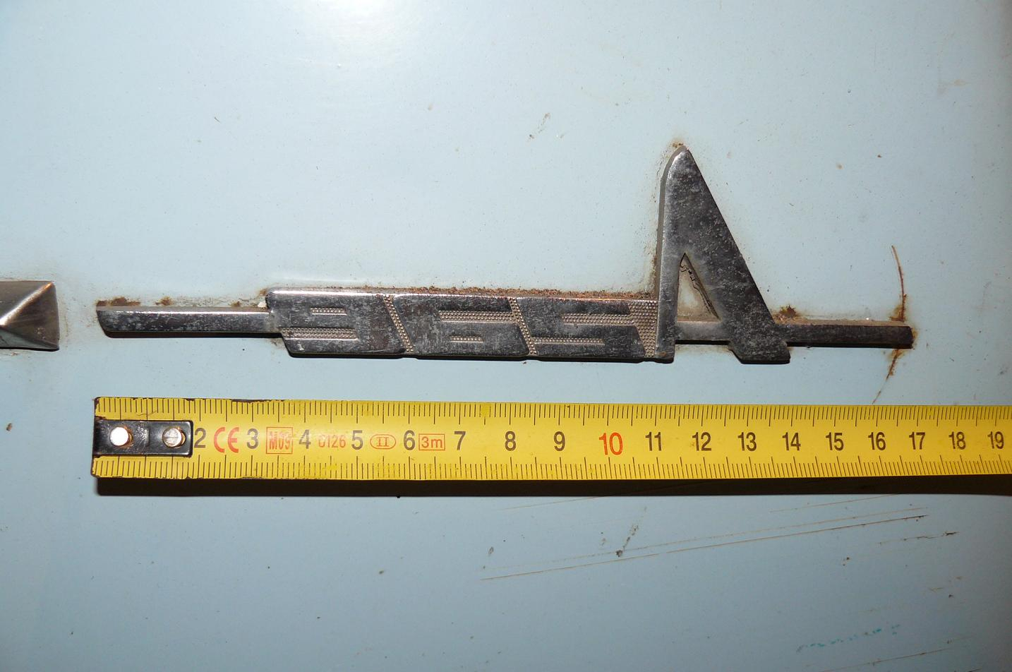

Есть просьба! Сделай фотку молдинга "965а" большего размера, и если не сложно с линейкой у основания (под ней, можно скотчем приклеить).Спасибо за рание.

Имеешь в ввиду надпись на заднем крыле в конце молдинга?

Да про то о чем ты написал.

Пжалста!
