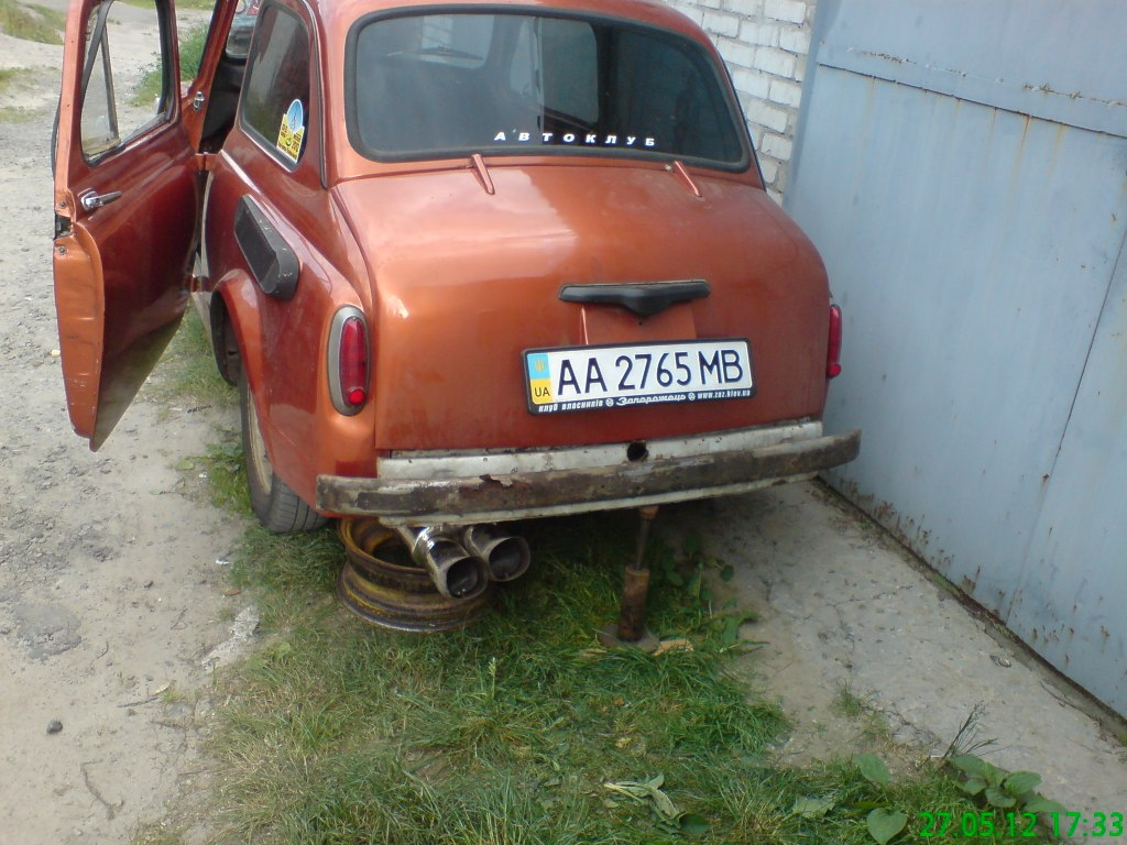

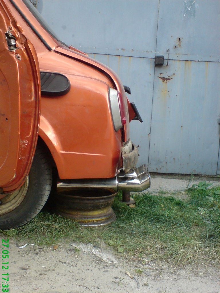

будем продолжать
Вот прикрепил:
Кто скажет: "Вот ПРИДУРОК" попрошу помолчать в тряпочку-Ставить не буду-родной глушак круче! Laughing
С машинкой пока дела не имею,так как нечем,некогда Crying or Very sad НО все впереди или спереди Laughing

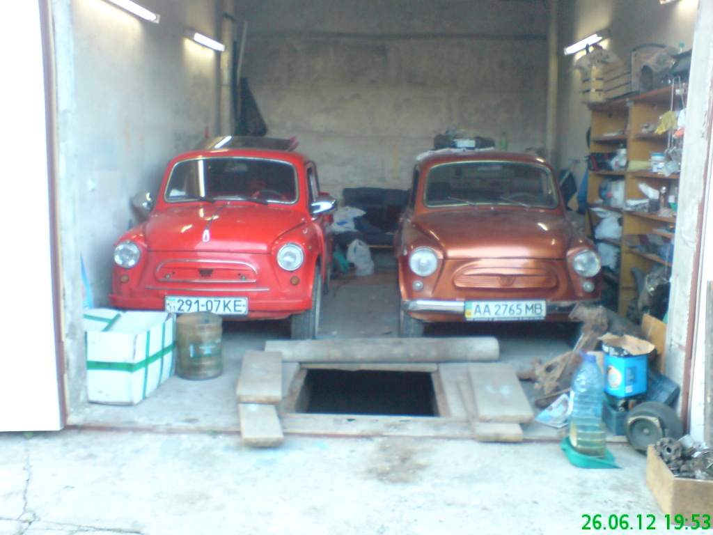

Что би хорошо и качественно сделать машинку нужни хорошие условия,вот с них и начал:

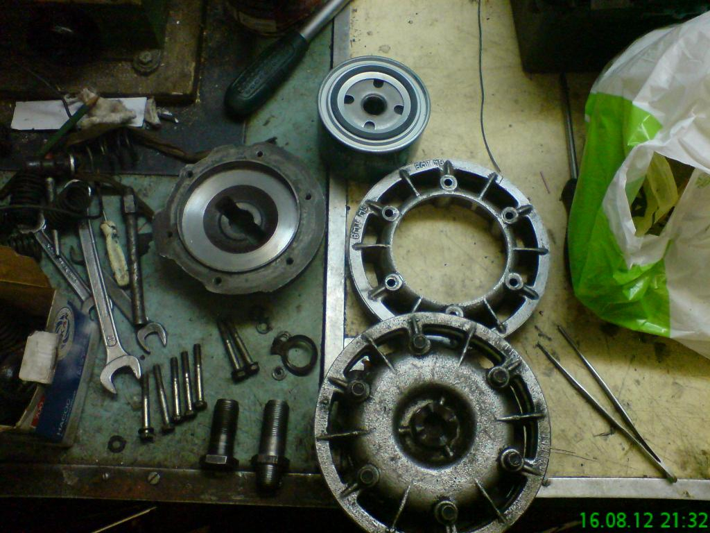

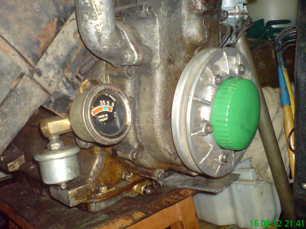

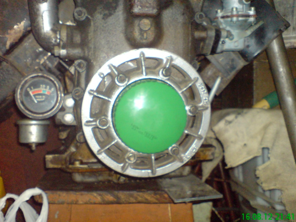

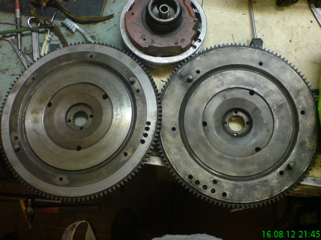

Как бы после люлей ,морально свалившихся мне на голову после Камьянца и моря,приступил к движку для горбика:
Пока что сделал как Дедушка,посмотрим что с этого будит Rolling Eyes
На токарном станке фильтр чуть-чуть бьет Embarassed посмотрим что будит после 1000 Wink
Ваз фильтр,сцуко,большой

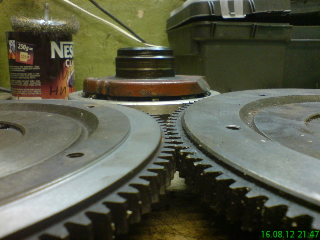

Немного облегчил маховик:
Такая ступенька аж целых 500 гр Shocked
