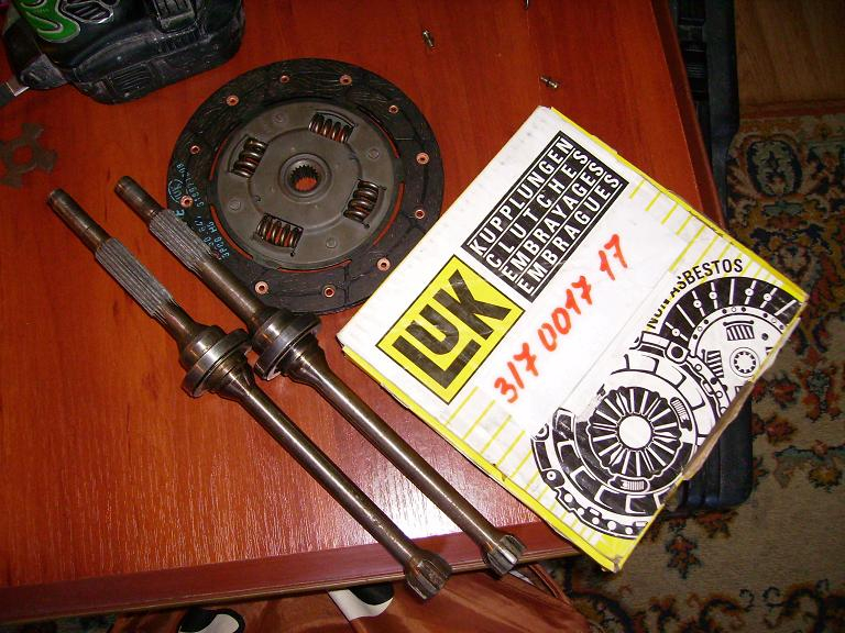

Да...
Позабыл я о "промежутке" между двигом и КПП Wink
Так вот...
При первой сборке силового агрегата (перед 50ти летием), на выжимной пяте был виден незначительный перекос. Было решено отрегулировать одну из трех выжимных лапок. Но приспособы небыло и вся настройка была выполнена с помощью штангеля и линейки Embarassed
Как показала поездка в Запорожье- с первой тронуться было практически невозможно, тобиш всетаки перекос остался и Жужик, при трогании с первой "бился в конвульсиях", со второй терпимо.
И тогда я задумался об установке на 30ку диска сцепления с ДЕМПФЕРАМИ. Перешерстил все мыслимые и не мыслимые варианты, перештудировал не один ЗАЗовский форум- Информации НЕТ.
По 40ке- Да, но у мя ж 30ка.
И тут случайно НАШ форумский "ПАРТИЗАН" по прозвищу Kobza (ГЕНА- ПРИВЕТ ТЕБЕ И МОЙ РЕСПЕКТ!!!) присылает фотге на которых виден, какой-то переделанный первичный вал. Я ему задал вопрос,- "что это?". Ответ меня обескуражил- " а, так это вал 30ки с перерезанной шлицевой под Фиатовский, Сиатовский диск сцепления. Я на таком уже давно ездяю"
Shocked Shocked Shocked
Вобщем слово заслово, Гена рассказал все от и до!!! (даже пытать не пришлось Laughing )
Я думаю инфа эта интересна и другим обладателям 30ок, но так как я не видил, что-бы Гена где-то все это расписывал, может и ошибаюсь, но думаю Гена меня простит, если я здесь повторюсь + подкреплю все иго фотгами Embarassed
И так...
Диск сцепления Фиат, Сиат, какие не помню, но парт номер по ЛЮКу
317 00 17 17
Так как я в чертежах не силен, по этому на вопрос- "дай чертеж как перерезать вал!!!", сразу отвечаю, нет иго у меня. Делать по месту, тобишь покупаем диЦк, берем вал и вместе с диЦком несем токарю- А ОН ЗНАЕТ, КАК ИХ НАРЕЗАТЬ!!!
Как описать чувства после установки этого диска...
Ну во первых, пята была выставлена по стандарту, 41мм (заводской приспособой), уже после сборки понял, что нужно было сделать хотя бы 47мм, почему, потому что после установки по "заводу" не хватало хода для полного освобождения диска. Покатался трохан, с выжимным впритык подведенным к пяте, благо он у мя на подшипнеге, диск попритерся и сча все в поряде.
ЧУВСТВА ПЕРЕПОЛНЯЮТ, МАШИНКА НА СТАРТЕ, КАК ЛОДОЧКА, НИКАКИХ ДАЖЕ НАМЕКОВ НА ПОДЕРГИВАНИЯ- но это быстро проходит!!!!
ПРОСТО К ХОРОШЕМУ ПРИВЫКАЕШЬ БЫСТРО Wink Laughing

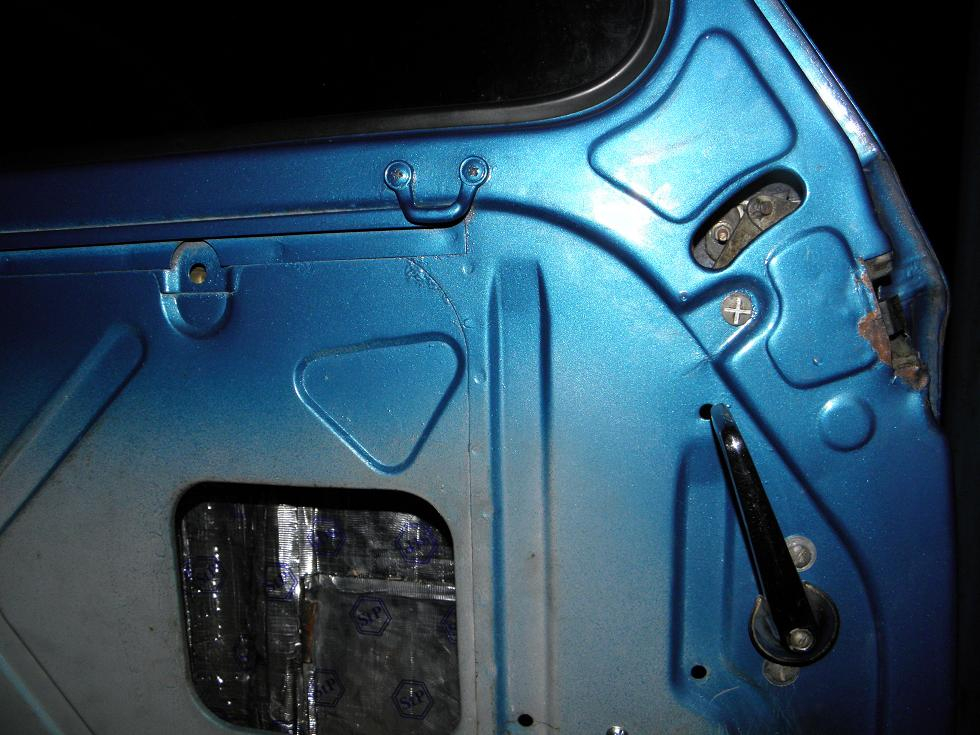

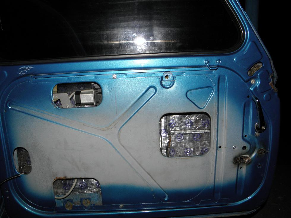

2 hammer Не приходилось ли Вам сталкиваться с установкой безфорточных стекол в дверь ЗАЗ-965А? Внутренняя ручка открывания двери мешать на будет? Rolling Eyes
Hammer
Великий Комбинатор
Зареєстрований: 06.08.2008
Повідомлення: 2524
ПовідомленняДодано: 14 Жовтень 2011 20:26    Заголовок повідомлення: Відповісти з цитатою
Ооооооооо.......
Это Философский вопрос Very Happy
Как отвечать?
Ладно, не буду трогать философию и отвечу как есть...
Чем отличается дверь 965го от 965гоА???
НА РОДНОМ МЕСТЕ- КОНЕЧНО МЕШАЕТ!!!

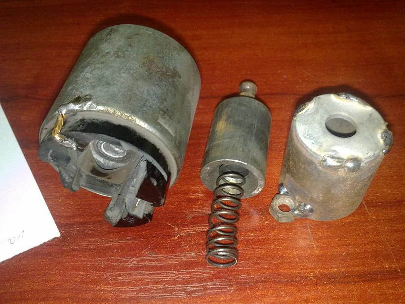

У меня была идея, так идеей и осталась, сделать открывание обоих дверей электрическим, как изнутри, так и с двух дополнительных каналов сигнализации. Как соленоиды, были изготовлены следующие конструкции...
Броде-бы не дурак - померяй сопротивление обмотки и посмотри потребляемый ток, но "гимна ж горять" делал и не парился, а вконце концов получилось- Тянит, нехрен делать, а потребляет 60А Shocked
Отказался я от этой затеи- нах аккум мучать.

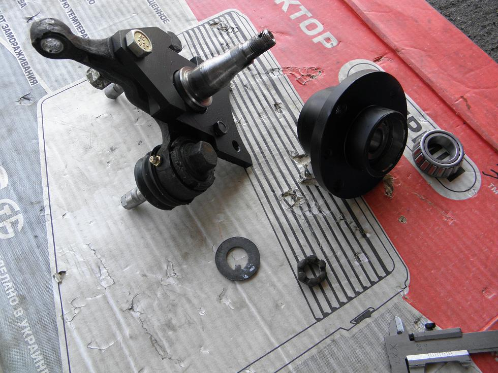

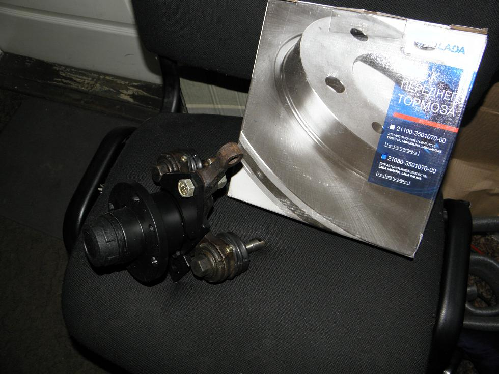

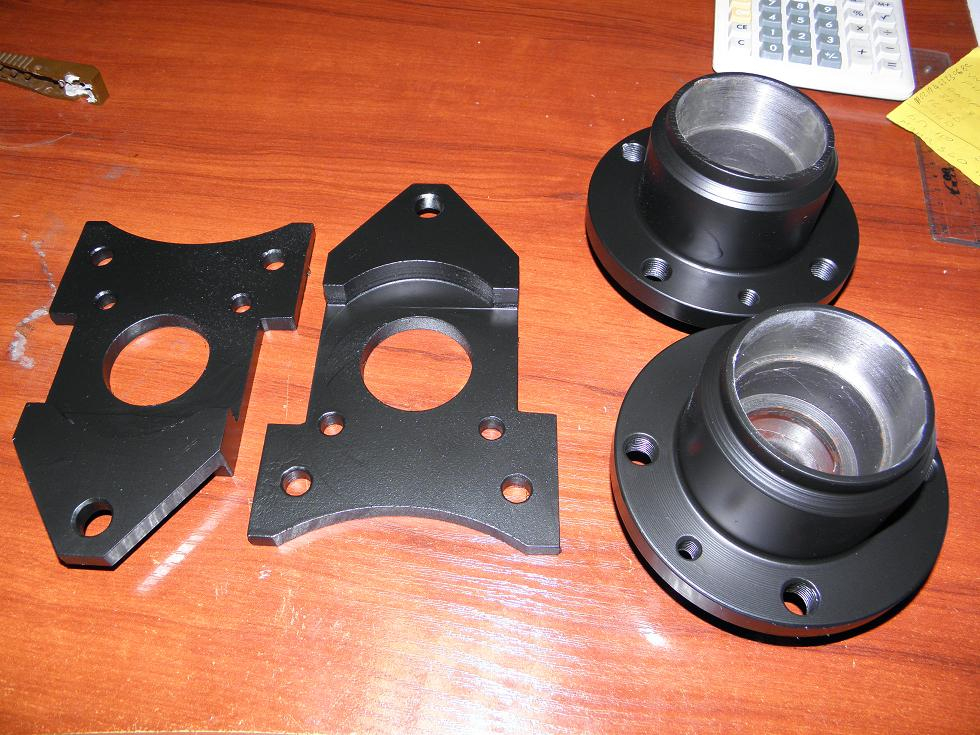

Да, вот еще какие новшества порадуют АКВАМАРИНчик Wink
Передние дисковые тормоза...
Сегодня привезли новые тормозные диски
Завтра приезжают суппорта в сборе...
Если все пройдет хорошо- буду продавать свои передние БАРАБАННЫЕ в сборе с кулаком Wink
Фотге можно посмотреть в галерее и на предидуших страницах гаража Wink
зовут меня- Веталь Wink2

ПовідомленняДодано: 14 Жовтень 2011 21:05    Заголовок повідомлення: Відповісти з цитатою
Красиво!!!, кто такую красоту делает и если не секрет за сколько?
Антибык
Зареєстрований: 11.01.2008
Повідомлення: 215
Звідки: Донецк
ПовідомленняДодано: 14 Жовтень 2011 21:19    Заголовок повідомлення: Відповісти з цитатою
Надо было ступицу под шарикоподшипник 2108 делать. Уже жалею о конусных подшипниках,просто лежали ступицы от 2101 без дела,а "гимна горять".
Hammer
Великий Комбинатор
Повідомлення: 2524
ПовідомленняДодано: 15 Жовтень 2011 10:16    Заголовок повідомлення: Відповісти з цитатою
SAS писав(ла):
Наше уважаемое "приведение без моторчика" Саня C_asper.
По деньгам, это к нему, я уже и не помню сколько.
