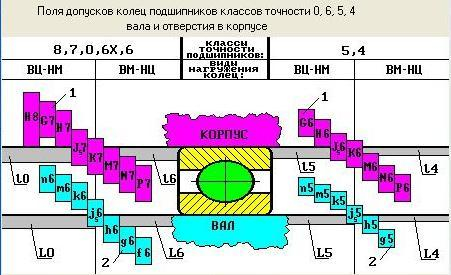

Вот нашел у себя в закромах, может пригодится
