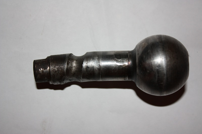

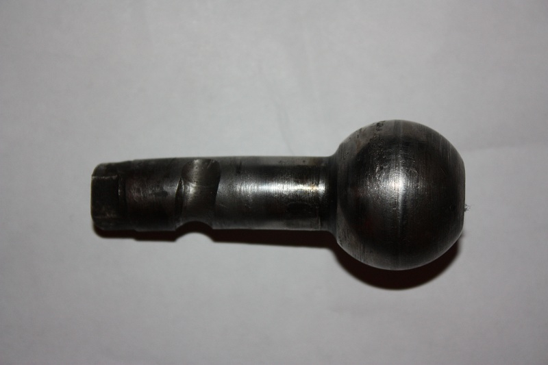

Саняба, цена тавропружины в хортице 100 грн штука.
Восьмёрочные у Лекса - 50 грн штука. )))
Тем более мне кажется, что восьмёрочные пожёстче. И в паре с пикаповскими аммортами будет жёстко довольно.
Сегодня перебрал правый кулак, причина - на полном вывороте подстукивало. Хорошо, что перебрал. Нижний палец оказался гнутым:
Он же чуть в другом ракурсе:
Плюс два порваных пыльника. А все из-за хреновости пальцев, плохих дорог и неправильного развала.
Так что будьте осторожны.
