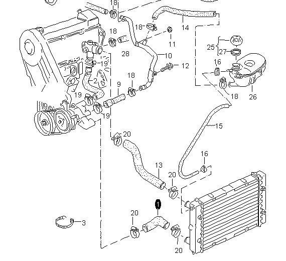

кроме основного выхода из двигателя у меня есть еще на торце поз.35
оттуда идет на обогрев коллектора и карба, вот оттуда хочу и запитаться на второй небольшой радиатор, например печной!

никогда не видел вживую, но оказывается был штатный маслянный радиатор... только пока не разбирался куда это вкручивалось... Rolling Eyes
http://www.elcats.ru/vw2008/Parts.aspx?Mdl=00300000&SubId=9AE00000
ПовідомленняДодано: 24 Червень 2009 11:34    Заголовок повідомлення: Відповісти з цитатою
ыы, путаешь. сам вот недавно сидел с тем всем разбирался. притом что я свой двиг взял с подсоеденнными теми шлангами ещё с завода.
с того торца только выход на печку и на обогрев АКПП (в моем случае).
а с впускного коллектора, штуцер что сбоку с тонкой трубкой, это уже выход воды из коллектора, он подсоеденяется в обратку, стальную магистраль, куда подключены обратка печки, обратка АКПП, толстый шланг расширительного бачка, и идет это всё прямиком в помпу, засасывается.
вход воды коллектора прямо из стенки головки. между воздушными каналами есть ещё один, пятый, он с водой.
получается что из головки три выхода. один, самый толстый, сразу на радиатор ушел, второй поменьше на печку отвод, и третий ещё меньше на впускной отвод.
вход воды в головку гдето снизу прямо с блока цилиндров.
туда, в блок цилиндров, помпа водяная, прямиком и загоняет охлажденную воду от радиатора, и обратки с печки и тп.
Да, ты прав. посмотрел одну башку- один выход впереди, другой сбоку того же диаметра. для печки. На 1 тройник меньше понадобится ))))
