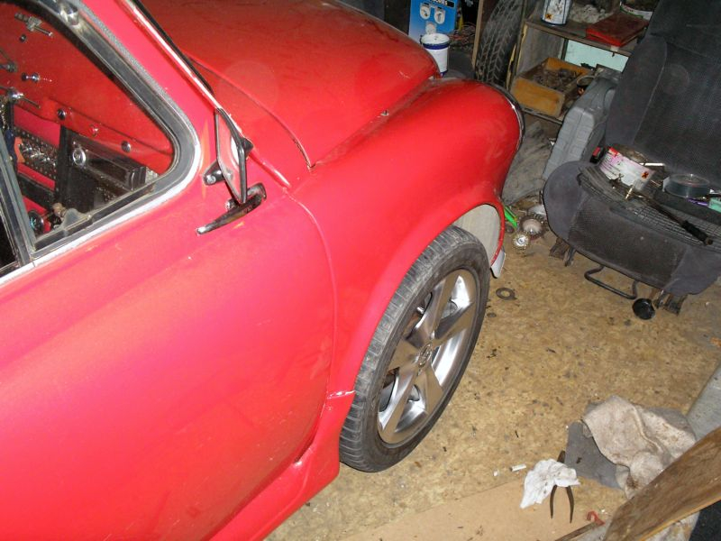

Вот колесики прилепил 195/50/15 не предел мечтаний конечно, но пока покататься можно..
П.С. одно сцуко плохо, на 14 колесах тяги за диски цеплялись , и разворачиваться проблема была. А теперь можно тока прямо Sad
Тяги уже снял, таки прийдется гнуть.

Так их сракеров драть нужно. Twisted Evil Молодец Мишаня!
Дицки не плохие! Размерность резины самая оптимальная! Для горбика даже широковата немного!
Тяги гни по-месту. Т.е. выгиб S-образный делай именно в месте касания края диска. Везде по-разному получается.

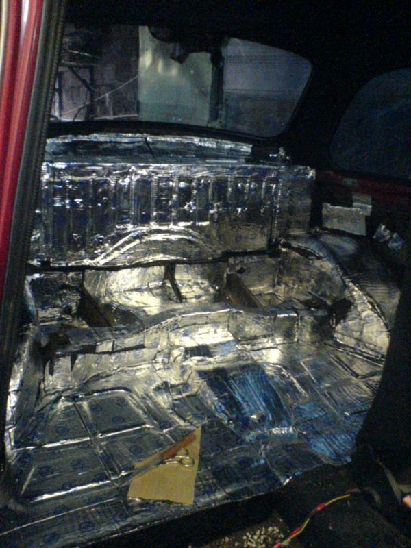

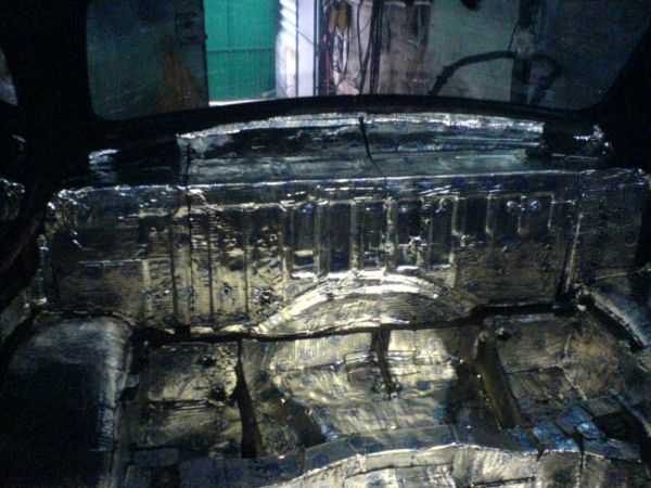

мля, люди, ЗАЗоводы, не суйте руки куда не следует, те не ставьте пальцы между кирпичем и нижним рычагом пер. подвески когда машина на домкрате, это пипец как я ступил. Ладно, еще одно огорчение, заипался я эти тяги перегинать, дицки то с ЕТ 38 мм оказались, но ширина дисков при этом (по наруже диска) 190 мм !!!, а проставки савить не вариант, ибо они и так торчат из под крыльев. Ищу хорошего газосварщика, или кузнеца, а пока вот решил сделать в мафынке тишину:
6 листов вибропласта М2, и лист толстого сплэна (еще не приклеил) должны сделать свое дело.

Класс! Теперь при езде, в салоне будет "глухой звук" А какая толщина у М2 и что на пол будешь ложить?

да пальцы на месте, больно тока и кожи нету Sad , самое интересное что стоял гидродомкрат вертикальный, и тут я решил проверить скока опустить, а он, сцуко, решил что пора опускаться.
На пол ничего наверно, хочу вернуть сиденье на место, под него наверно тряпок накидаю, одеял, лучше всякой шумки. Какая у него толщина не знаю, но уже на машине: 2*2листа в дверях, 4 листа на потолке, вот 6 в салоне, 2 на мот. щите со стороны мотора и 2 на крышке капота. итого 18 листов. Наверно килограм 30 прибавилось веса, и 40-50 убавилось когда я саб выкинул.
