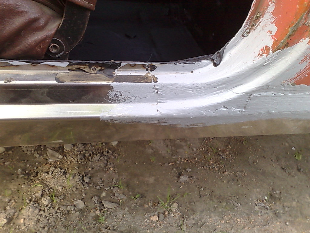

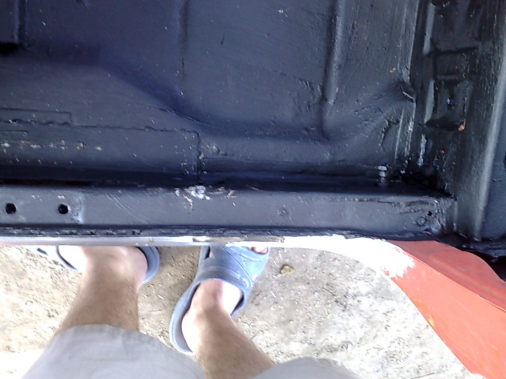

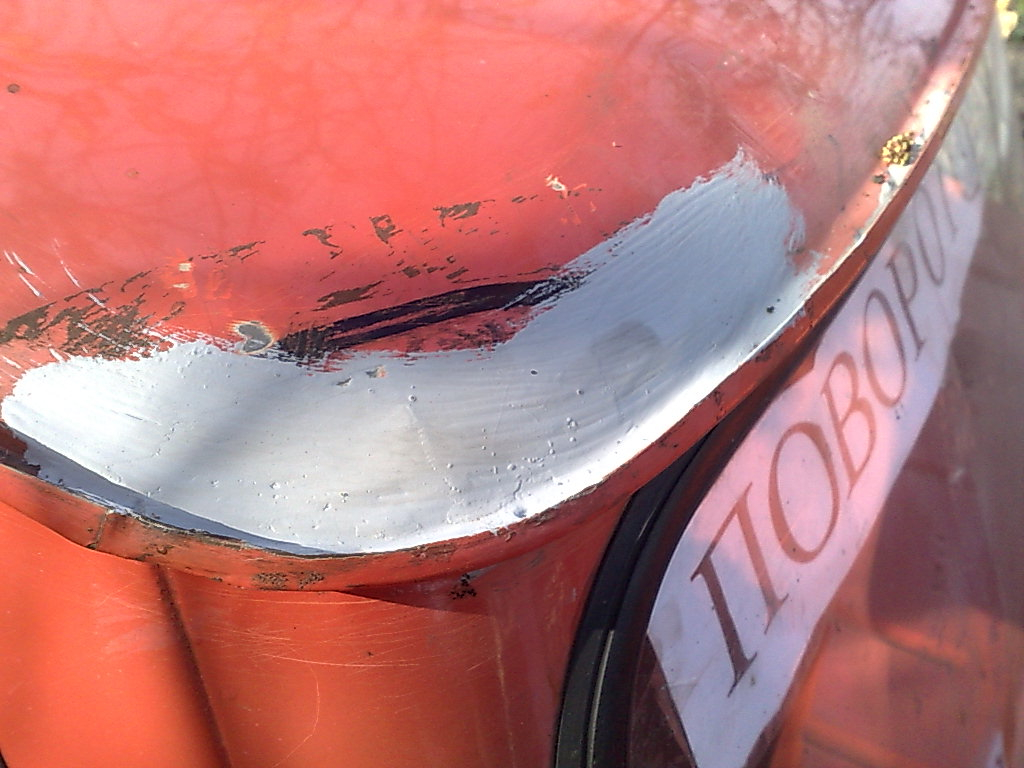

Вчера пригнали машину с поварки. Теперь новые пороги с нержавейки, заварены лючки, лишние дырки как в дне так и на кузове возле фары, на крыле, в углу крыши, стакан и в некоторых местах усилены заводские стыки кузова.
Всё это дело (кроме порогов) обработано грунтом и мастикой.
Новая крышка багажника отдана на покрытие - цинк.
Красить будем вконце лета. Сейчас в планах собрать машину Rolling Eyes .
Осталось докупить мастики, подкрылки, поставить амортизаторы, подкрасить балончиком кузов и втулить двигло - МеМЗ 968 Laughing
В двигатели нужно еще посмотреть вкладыши на шатунах, засухарить одну головку... и собирать.
Поставлены новые полуоси, также нужно влить масло в коробку.

заинтересовали пороги: они самопальные? или для зазов шли пороги из нержавейки?
Заз 968м 1994 г/в
Ваз 2111 2004 г/в
ИЖ к-16 1991/в
ММВЗ 3.112.11 1988 г/в
Зареєстрований: 08.09.2007
Повідомлення: 4179
Звідки: UA.Kiev,Vishorod
Моє авто: 968М red; 965A 1966
ПовідомленняДодано: 21 Тра 2008 19:19    Заголовок повідомлення: Відповісти з цитатою
Самопальные, както давно выгинались по купленому образцу.
Я думаю их можно намутить почти на любом производстве.

а вот и фото после переварки
