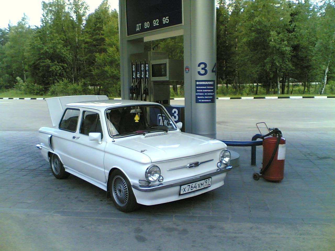

Здравствуйте. Это реализация того, о чем говорил Олег, на другом, думаю многим известном, автомобиле(BLACKZAZ). Хлопцы катаются на нем на скоростях за 150км/ч и ни о каких проблемах замечено не было
ваши замечания...

о, у меня к верхней фотке давно вопрос вертится.
а стабилизатор разве не бьет по балке, нижнему рычагу, торсионному болту нижнего рычага?? при продавливании колеса аж до отбойника.
мне кажется что должно бить, и похоже там на стабе видно след от торсионного болта Confused

Про торсионный болт... мне кажется что угол съемки немного вводит в заблуждение

Походу Voytik прав, и болт действительно бъет по стабу. Там следы на болте видны.

Обьясни уж пожалуйста чем тебе не нравиться вариант на белоснежке?
Как по мне - надежная схема с минимальным количеством запчастей, и руль крутится. Где ж вы там рассмотрели "следы на болте"? Confused

как ваша белоснежка ведёт себя на малых скоростях 50-80 км.час в крутых поворотах???
Об этом наверное подробно BLACKZAZ рассказал бы, но его ж еще найти надо, я ему в личку писал, но пока тихо.

извеняюсь что долго не отвечал , тока почту проверил ! на маленькой скорости и на плохой дороге все отлично не что не за чего не цепляет !!!!!! а стабилизаторы нужны обязательно я на скорости 180 удерал от 2110 и на этой скорости заходил в заворот 70 градусов и отлично а 2110 не рескнула и пролетела прямо ! кстати эта 2110 была дпс Confused !!!!
