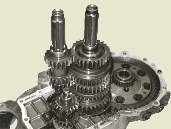

Здались синхроны, порвало привода и первую передачю размолотило!
Цитата: |
Кулачковая коробка отличается от обычной в первую очередь тем что у неё муфты включения передач представляют собой не венец со множеством мелких зубцов, а несколько крупных кулачков (как правило 5-7) которые входят в зацепление с такими же на шестерне с приличным зазором по ширине (это сделано для возможности мгновенного включения любой передачи) и конечно же никаких синхронизаторов. Этот же принцип используется на большинстве мотоциклетных коробок. Преимущества очевидны - в любой момент можно включить любую передачу даже без сцепления. Недостатки тоже есть - большие ударные нагрузки на двигатель, трансмиссию, привода, гранаты которые часто приводят к поломкам даже тех деталей о которых раньше и не думал.
Зубья на шестернях делают как правило прямые для того чтобы снять осевые нагрузки с валов. Это так же незначительно повышает КПД коробки (меньше трение в зацеплениях шестерён), а так же проще и дещевле в изготовлении. Как всегда есть и обратная сторона медали - меньшая несущая способность шестерён (у косозубых длиннее зуб и лучшее распределение нагрузок), что приводит к уменьшению передаваемого момента и надёжности. Поэтому их делают как можно мощнее (в хорошем исполнении шестерни выглядят как от коробки ЗИЛ-130). А о звуках которые издаёт такой агрегат речь никто даже не ведет.
Очень часто тюнингисты задают вопросы: а может поставить кулачковую коробку на свой авто? Кулачковую коробку надо ставить только для использования в гоночных целях, т.к. те преимущества которые она даёт не компенсируют её недостатков (при использовании в повседневной езде). К тому же эта коробка требует постоянной профилактики и смен масла из-за довольно быстрого износа и появления металлических частиц в масле которые ведут к ещё большему износу.
У кулачковых КПП есть два типа механизма переключения: поисковый и секвентальный. При установке поискового механизма можно использовать в основном стандартные детали (пусть даже и доработанные). Секвентальный - это сложный, точный и дорогой механизм который позволяет переключать передачи только на одну ступень за один раз - вниз или вверх. Опять-таки это актуально только при гоночной езде когда некогда думать какая передача у тебя включена (у секвентальной коробки на щиток приборов выводится табло, показывающее какая передача в данный момент включена). К тому же в гоночном автомобиле сильно трясёт (а на наших трассах часто колбасит) и просто иногда трудно попасть в нужную передачу (при использовании поискового механизма). Но при обычной езде это не только не нужно, но и просто неудобно, т.к. всё время приходится переключаться через несколько ступеней.
Кулачковые коробки делают многие фирмы, специализирующиеся на гоночном оборудовании. Принципиально они все одинаковые. Различаются качеством ипользуемых материалов, небольщими конструктивными особенностями, тщательностью изготовления и ценой. Из известных и более менее качественных : Sadev, Gemini, Heuwland. Но все они безумно дорогие. Попытки найти компромисс между ценой и качеством часто оборачивается большими потерями (имеется большой опыт).
[/quote]
На самом деле она ходит дофигища, единственное то что нужно в ней постоянно менять масло и причем не самое дешовое а наооборот очень дорогое!
