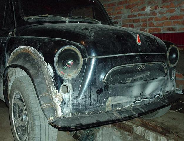

Автомобиль Заз 965А,1965 г.в.
Был куплен моим дядей,лет этак 5 назад.Ездил он на нём не долго,после чего стоял во дворе дома.
Однажды увидев передачу по телевизору про Запорожцы,у меня промелькнула мысль о его реставрации.
В планах:
Ходовая:реставрация всей ходовой,передняя от 968,переход на литье.
Двигатель,КПП:от 968.
Кузов:реставрация,расширение колёсных арок.
Салон:в роздумьях)))
Был куплен ЗАЗ 968М
,с 2-мя КПП
,и переходником на Вазовский карб
Началось,со сварочных работ
. Rolling Eyes

привет.арки я так понял-задние от ваз класики внутренние,да Question
уже много слышал,видел,но никак не могу понять,шо знач внутренние,мож обьяснить? Embarassed Embarassed Embarassed то я уже к соседу ходил, снимал колесо с шохи,да смотрел туда Laughing но шото не секу... Embarassed Embarassed Embarassed

Нет,не внутренние.Задние внешние ремонтные,от ВАЗ классики.Ушло 4 шт.

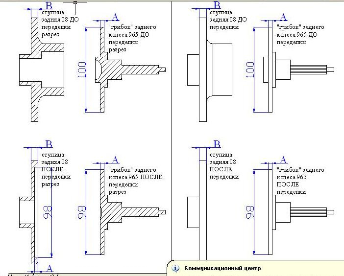

Собираю чертежи для перехода на литье (перед-диск,зад-барабаны(Ваз 0Cool).
Имея кучу разных чертежей,и ломая голову над тем,какой же выбрать прошу о помощи!Кто ставил,помогите.

по передку делай по чертежам Антонио, у него на сайте чертежик с обьяснением, или по Сименилу (у меня так)
а по задним - вот схема конечно грубая, но все размеры и необходимые данные есть
