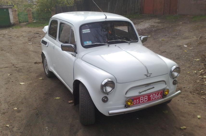

Как говорится "колхоз дело добровольное", но жизнь заставляет...
Я думаю docentик не обидится, что тему открою на его фотках...
Мне, лично, очень понравилось и не зависимо от опроса я се такие УЖЕ ДЕЛАЮ!!!
Материал обошелся в 300грн+???( для придания правильной формы.)
Как вам эти бампера:

слишком большими кажутся

А че так... Наши родные 8см в ширину, а трубы 5,2см.

to hammer не слушай этих лицемеров, кто против - бампера суперские!
Додано: 16 Тра 2010 21:37 Заголовок повідомлення: |
я о таком думал, тока трубу взять побольше диаметром и распустить ее вдоль аккуратненько

а перед этим,либо после,слегка приплуснуть ее,чтоб не сильно закругленная была,

родные-то повторяют форму кузова..
Но я к тому, что с трубкой чуть меньшего диаметра могло быть получше
Додано: 17 Тра 2010 15:54 Заголовок повідомлення: |
Бампера выглядят нормально, а с меньшим диаметром трубки смотрелись бы как то дистрофично. ....а про антикрыло я промолчу

Davno taju ideju... dve trubi nerz, perevaritj poloskoj.
Estestvenno predvaritelno vignuv po mashine. Lishnee s vnutrennej storoni virezatj. Shlifovatj polirovatj.
Druzja, kollegi klassno gnut i varjat perila iz nerzaka. Pro sebestoimostj neinteresovalsja.

Ребята сделали мне бампера из нержавеющей профильной трубы 80х40 с толщиной стенки 2мм, распустив ее по длине получились два швеллера с размерами 80х20мм, придали форму оригинала и отполировали

Не могу фотки вставить бамперов
_ded_
Статус: Offline Зареєстрований: 12.10.2009 Повідомлення: 59 Звідки: Харьков Моє авто: ЗАЗ-965
Додано: 27 Тра 2010 20:50 Заголовок повідомлення: |
Бампер из профильной трубы 80х40
