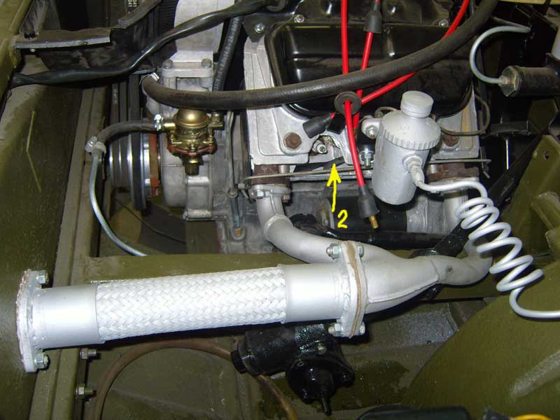

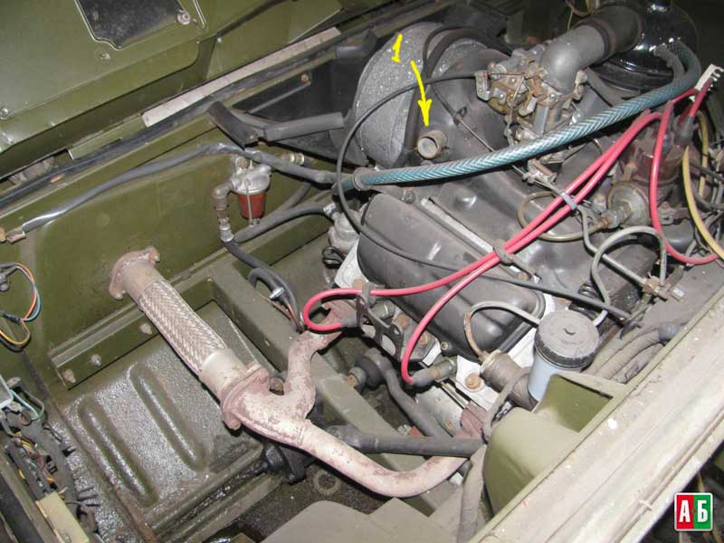

Я не хочу спорить что лучше - выдув или вдув, просто стоит тоже знать что исправная 40-ка работает на выдув нормально, причем всего 4 отличия:
1. Нету щитков с термостатами с завода и по каталогу.
2. Есть щиток с патрубком для засоса воздуха охлаждения генератора (на фото указан 1).
3. Есть щиток головки цилиндров, закрывающий поток всасывания около свечей (на фото указан 2).
4. Ну и радиатор масла высокий.

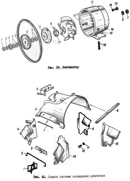

Страница каталога, обратите внимание на крыльчатку
Да ещё в сети фото карлсона:
