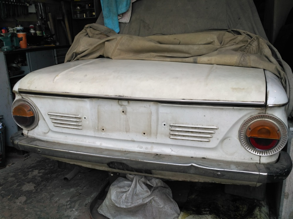

Есть у меня ЗАЗ 966 1971 года.
(Заранее прошу прощение за фото. Вытолкать я ее из гаража смогу, а вот обратно затолкать - врядли).
Стоит у меня в гараже уже ровно двадцать лет. Все руки до нее не доходили.
По молодости немного наколхозил.
Обрезал родную торпеду и поставил от М-ки.

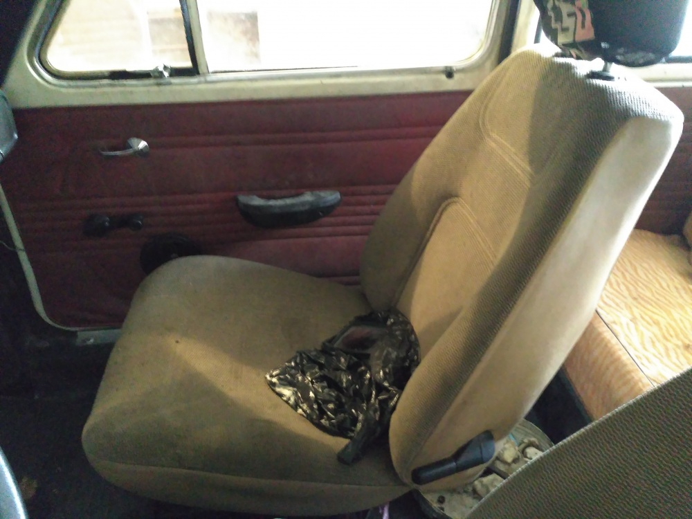

Сиденья от Рено 11.
Пассажирская дверь, то-же от М-ки. (Родную погнули при аварии и из-за усилителя в ней, отрихтовать не получилось.)
В планах восстановить, по возможности, в сток.

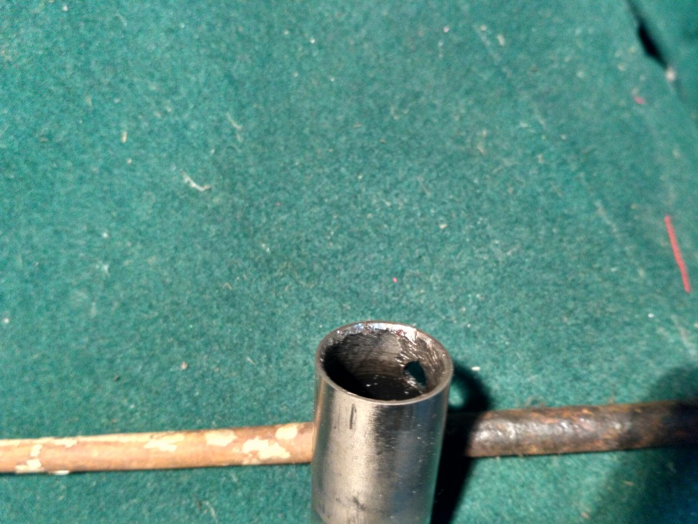

http://www.zaz.kiev.ua/forum/gallery/photobase/28589/28589-1553513945-861.jpg
обломок колпачка штанги толкателя (на самой штанге все целое)

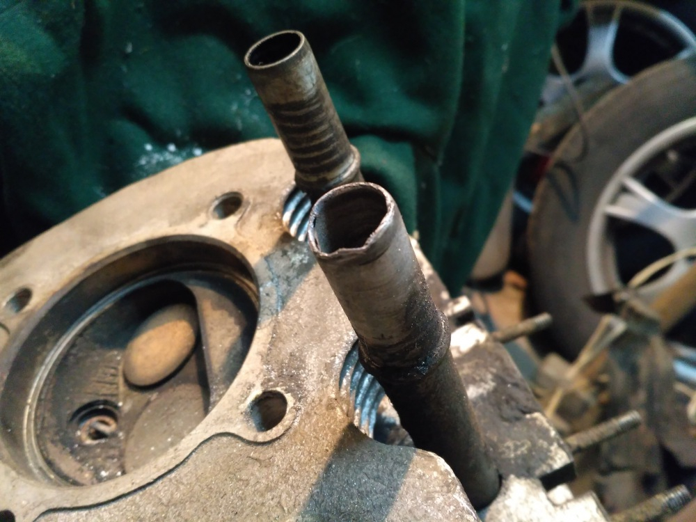

http://www.zaz.kiev.ua/forum/gallery/photobase/28589/28589-1553514109-885.jpg
Токтатель покоцан. Штанга покоцана. Направляющая штанги то-же, но не критично.

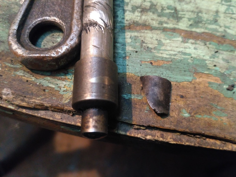

http://www.zaz.kiev.ua/forum/gallery/photobase/28589/28589-1553514076-420.jpg

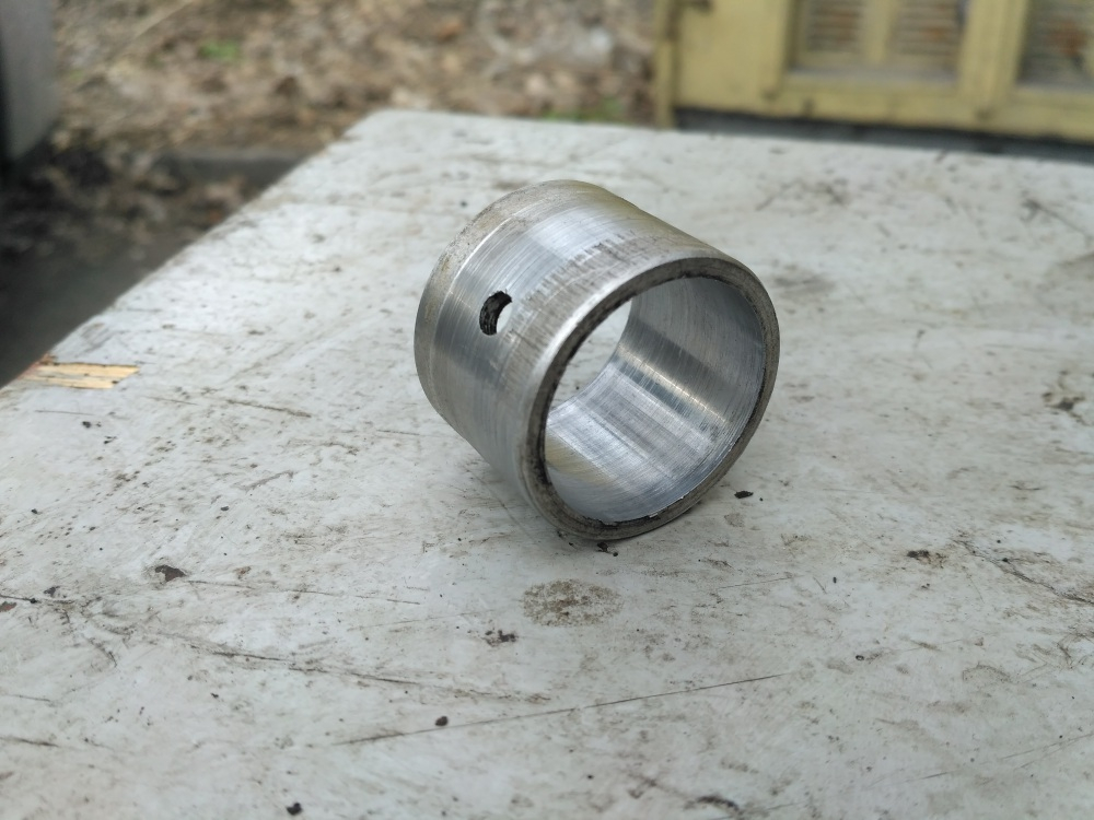

Все в норме, только нужна будет втулка противовеса.
http://www.zaz.kiev.ua/forum/gallery/photobase/28589/28589-1553513914-216.jpg
