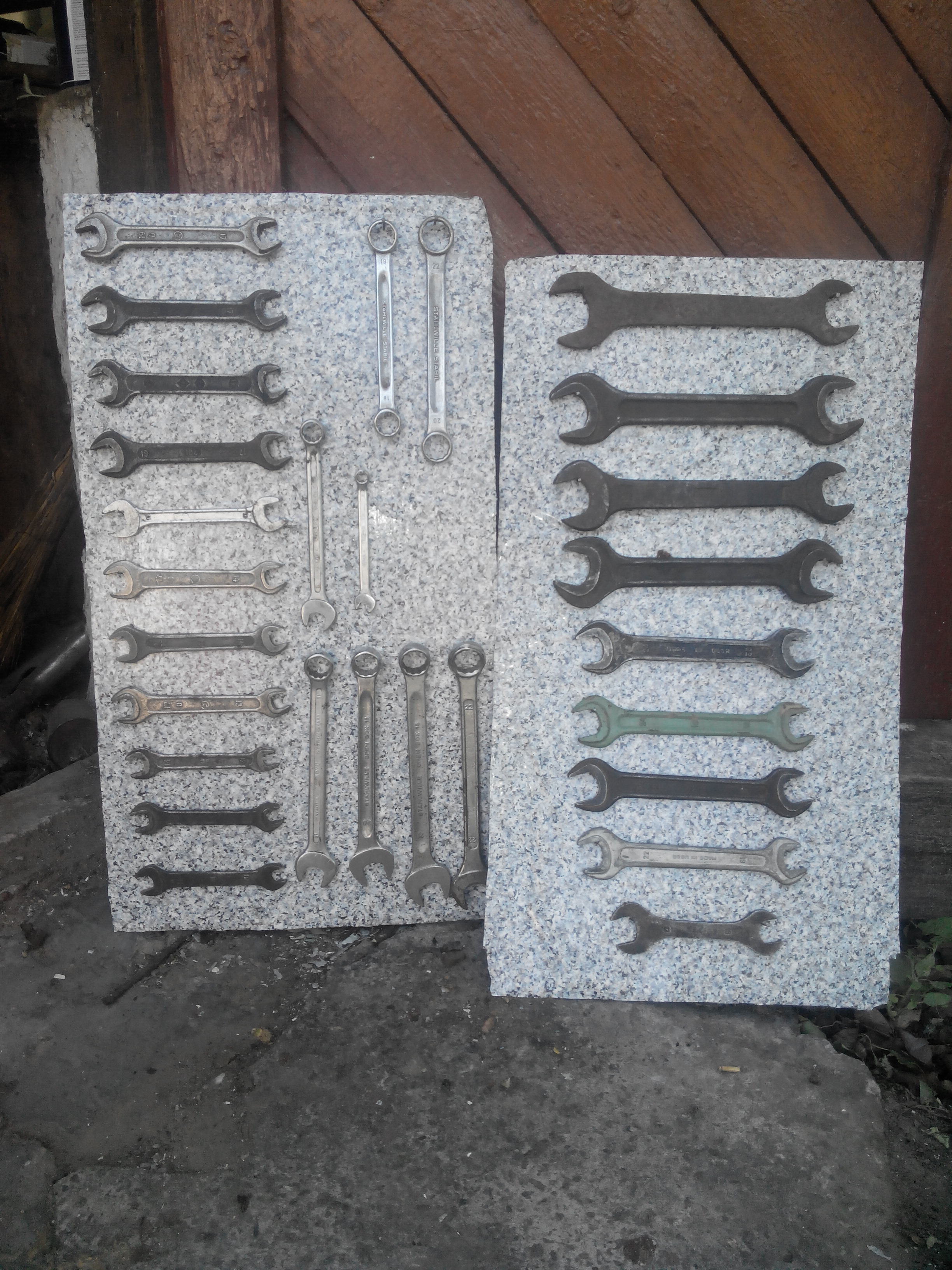

небольшой лайфхак как избавиться от постоянных поисков нужного ключа Very Happy начать ремонт ручного тормоза решил с уборки вечно разбросанных инструментов.

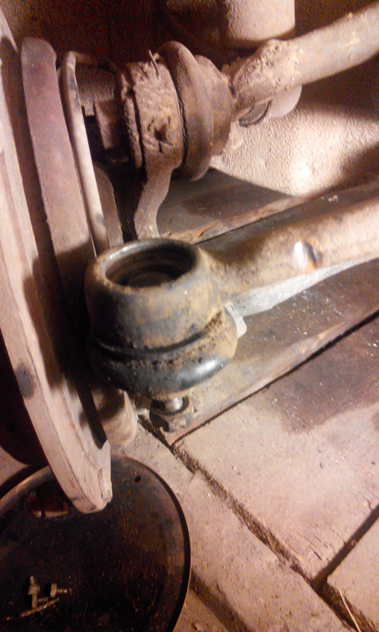

как разьединить палец и сошку рулевой тяги?
п.с.: выработка на сошке от диска при поворотах (((
Слава реінкарнації! Смерті нема!
Повідомлення: 10320
ПовідомленняДодано: 19 Червень 2016 01:27    Заголовок повідомлення: Відповісти з цитатою
съёмником

ПовідомленняДодано: 19 Червень 2016 10:21    Заголовок повідомлення: Відповісти з цитатою
Lanc писав(ла):
съёмником
бедапечаль, неужели это единственный метод?! Sad
зазоводы! кто может пример сьесника для зипера выложить, сфоьографтровать? прийдеться клепать самодельный.

ПовідомленняДодано: 19 Червень 2016 11:20    Заголовок повідомлення: Відповісти з цитатою
Візьми два молотка один звичайний і другий по більший, пристав один до тої частини кулака в якій палець тяги і другим стукни раз, можливо кілька і він вилізе
