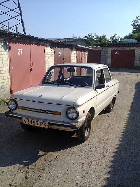

Привет Всем! Решил создать свой журнал!
У Бати всегда был жуж, я на нем много наездил, но вот в один чудесный день я увидел ЕГО!!! В гараже моего старого приятеля стоял ЗАЗ уже 20 лет, с родным пробегом 122 км, салон почти новый, кузов конечно поддался коррозии но не существенно! Вобщем продал он мне его в тот же день за 500 зеленых! Сразу прокрутил двиг кривым стартером, все норм, отключил бак, вместо него баночку с бензом, и вуаля, завелся на раз, с пол оборота! Дальше конечно, уже не все так радужно: тормозов ноль, сцепление не работает, прокачка на месте ничего не дала, вообщем решил его буксировать в свой гараж, тат как у него он металлический без света, ручник немного тормозил и мы с Батьком его жужем перетянули к себе!

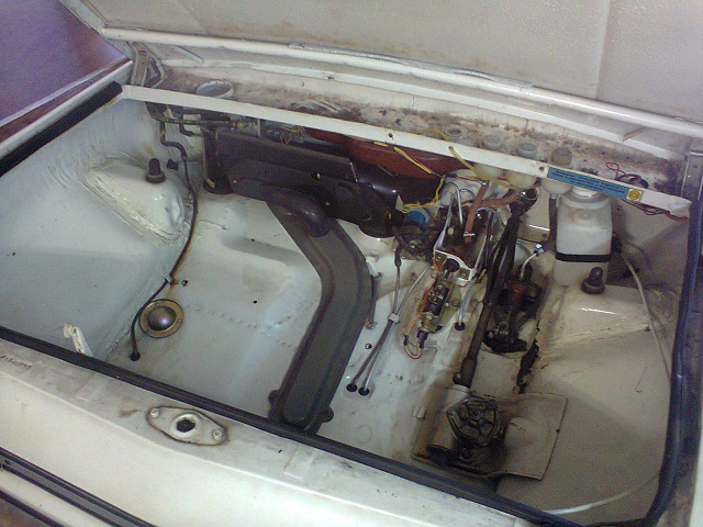

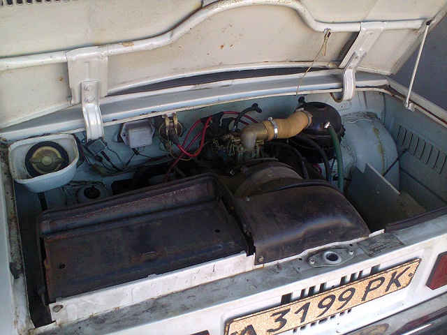

Еще фото моего запчика

Принимай поздравления с приобретением! Very Happy
Интересно, а почему моторный отсек, голубой?
gopstopkins
Зареєстрований: 03.07.2013
Повідомлення: 25
Звідки: Ukraine, Cherkasy
Моє авто: zaz 968M
ПовідомленняДодано: 08 Липень 2013 08:25    Заголовок повідомлення: Відповісти з цитатою
idem писав(ла):
Спасибо! Нет он не голубой, это свет!

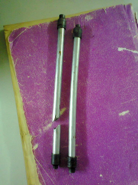

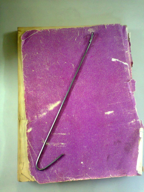

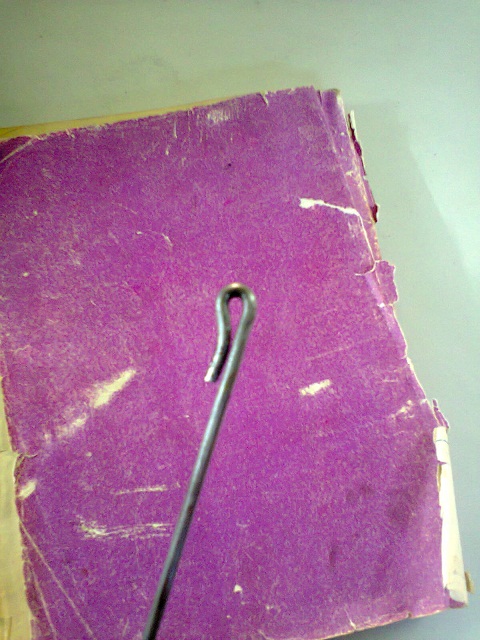

Так!! Вчера первым делом разобрался с толкателем, оказалось что он разлетелся на два части, а второй был согнутым!
Большую часть достал, а вторую данным нехитрым приспособлением извлек за одну минуту)))
Купил, поставил, настроил зазоры, все, пестня!!!

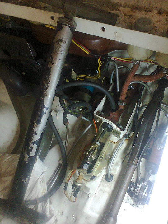

Дальше, разобрался с электрикой, оказалось что придавили провод датчика давления в тормозах, и он коротил на массу! Теперь все ОК!
