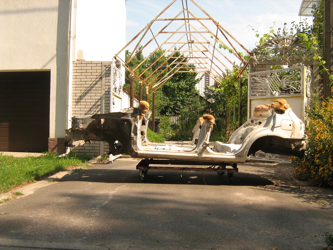

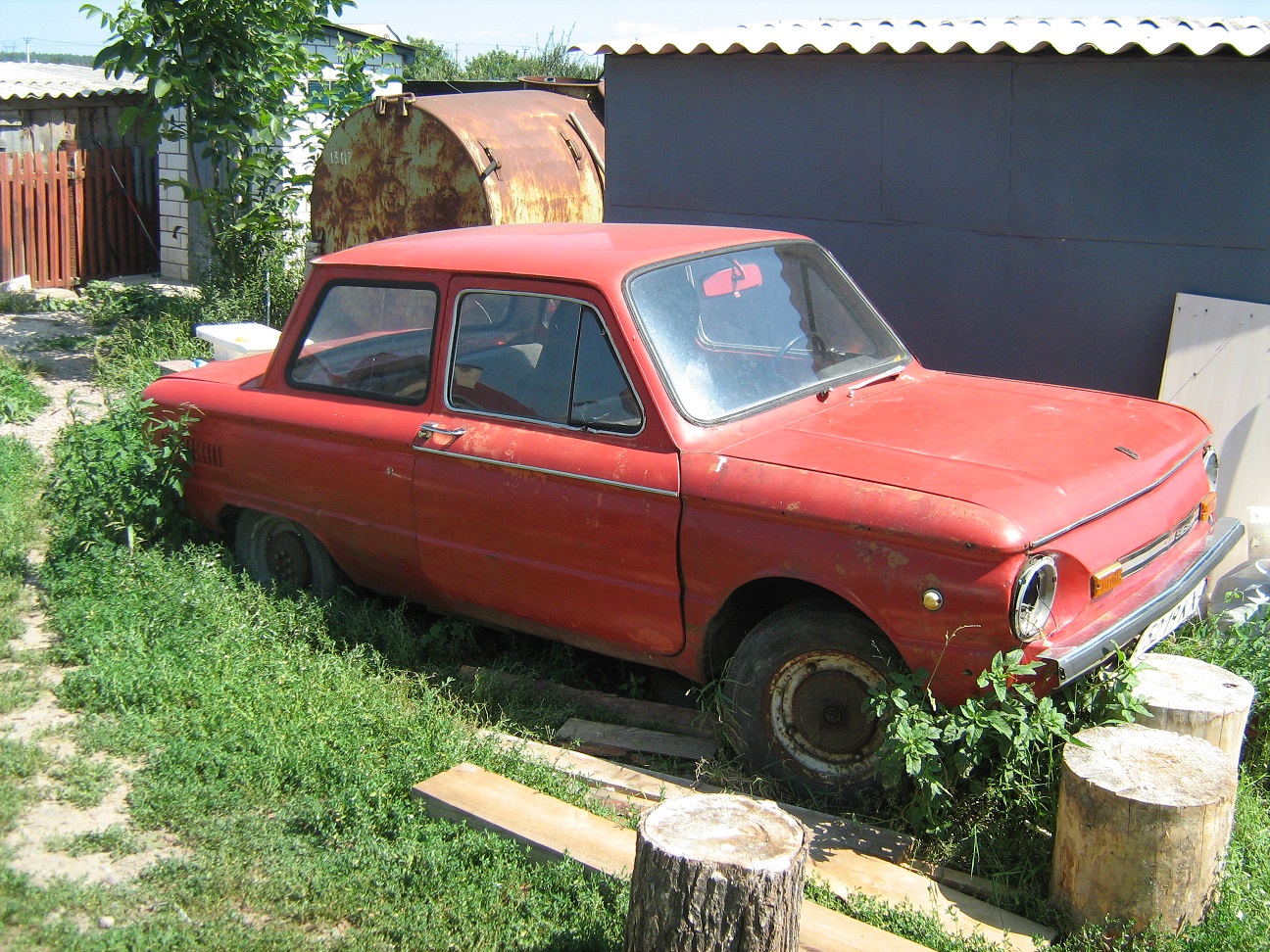

				| В общем прошло почти два года, все семейное устаканилось, но мечта и фетиш к мыльницам никуда не делась. Очень жалею что продал полтора года назад  свою белую мыльницу, всё-таки кузов был живинький. Ну да ладно, не будем об этом, эта история надеюсь уже точно будет с happy endом
  Теперь по порядку что, зачем и причем здесь GT   Мылко будет усажено на кузов тойты старлет, которая по колесной базе практически идеально подходит, то бишь на 85% основные агрегаты и узлы будут от тойоты а именно: рулевое, двс, акпп ходовая и прочие  нужные вкусноти типа кондиционера и так далее..

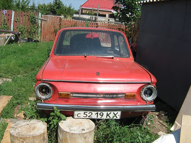

 на данный момент был куплен у MSolo красный рубин с техпаспортом первого владельца и был отыскан в Ужгороде кузов starlet.
 Теперь ближайшие дни рубин будет отправлен в Белую Церковь, к уже ожидающей тойоте и  ребятам которые еже проделывали подобное скрещивание
   по поводу узлов: само собой ГУР от starlet, ДВС 4EFTE (1.3GT 135 h.p.) АКПП A242L и так далее, кроме дворников)) дворники родные будут
   пару фото того что есть на сегодня, надеюсь через пару месяцев порадую фото кузовной работы, а пока скупаю новые  болтики и саленблоки ходовки (starlet)
 Мылко
 starlet

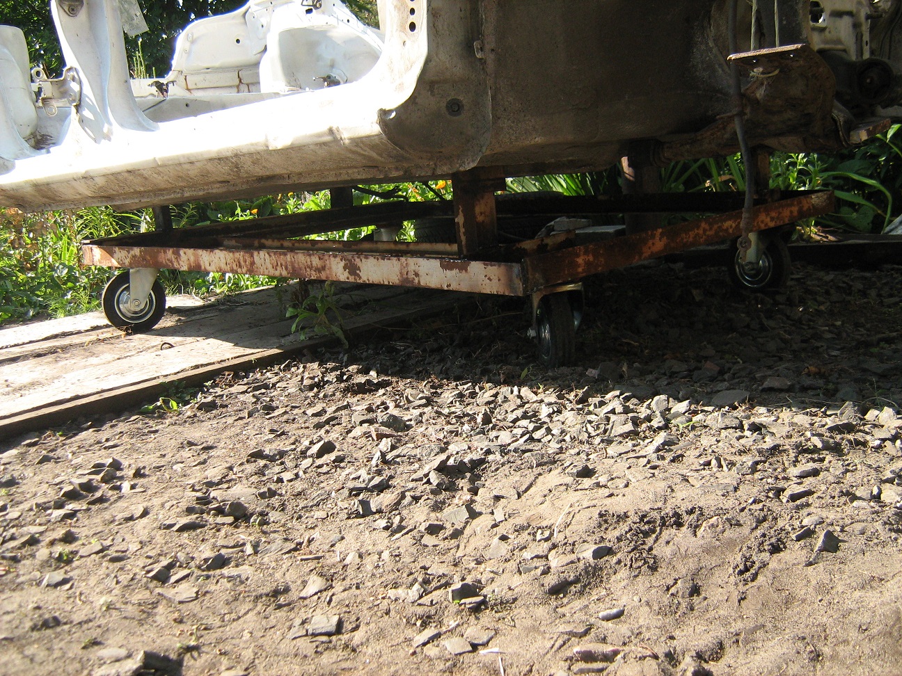

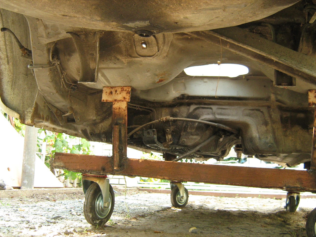

 сварил тележку пока ходовку GT закупаю
 в общем я снова с своим любимым клубом и соклубниками, критикуйте, хвалите, советуйте

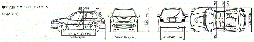

				| если кому будет интересно по контрольный точкам
 p.s. точки по ходовке starlet у трех и пяти дверок одни и те же

				| а почему что на ЗАЗЕ что на тоете -  расстояние между передними  колёсами больше чем между задними? ( по колее)

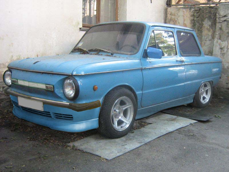

				| нужно коллективное мнение насчет моськи, которая мне спать толком не дает
   мне очень нравится полностью аутентичная моська мыла, но охлаждать мои 1.3 с интеркулерем просто необходимо
 что скажите насчет такого варианта отверстий на самой мордочке, только в чуток еще более облагороженном виде
 p.s. по бамперу буду думать наверное что-то в репертуаре nylonа или кондрата

				| Если без губы и юбки вродь не плохо было бы

				| ні в якому разі не ріж верхню частину морди!

				| Если не ошибаюсь, "Кондрата" зовут Женя, так вот "Мордень Брата" Евгения самая приятная и того забора хватит с головой, если сделать правильный отвод. Так как при нагреве воздух стремится вверх, то и отвод целесообразно сделать с верху в сторону лобового стекла, так как заметил Лекс, на третьем фото. ИМХО
   Хотя вниз так же можно, но как на мя, будет морду от земли отрывать, что чревато хреновой управляемостью
 Да, и вот что...
 Вот бытует мнение, что Горбику и Мылку не хватает "заднего" обдува.
 Размышлял я долго по этому поводу и вот, что до меня дошло...
 Во-первых, для того, что-бы ожлаждение было "100%м" необходимо ВЕСЬ воздух попадающий в "жабры", без потерь пропустить через радиатор.
 Далее...
 Имеются:
 Тойота королла 92г.в. , 1,3л, если не ошибаюсь объем ОЖ 4,5л, РАДИАТОР ЧУТЬ МЕНЬШЕ И НА ПОЛОВИНУ ТОНЬШЕ 08.
 Хонда, помойму Сити,1,5л, объем ОЖ приблизительно такой же как и у Тойоты, радиатор 30Х45см.( я охренел когда увидел! Их там два рядом стоят, второй конденсатор кондея, такой же по размерам)
 СЦУКО, ИВСЕ УСПЕВАЕТ ОХЛАЖДАТЬ!!!
