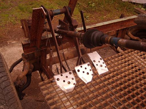

ПовідомленняДодано: 14 Січень 2010 14:02    Заголовок повідомлення: Відповісти з цитатою
LEKS писав(ла):
это бред! так вообще никакой аморт не станет. так как верхний рычаг (бывший нижний) перекроет собой доступ к нижнему рычагу.
я судил по старой сороковочной подвеске, которая у меня стоит на багги, там нижние рычаги стоят гораздо шире, я и подумал что поменяв их, освободится доп место под аммо, не все что нужно конечно,
но хотябы это Confused

ПовідомленняДодано: 14 Січень 2010 22:00    Заголовок повідомлення: Відповісти з цитатою
вот как раз на этом девайсе и поменяли рычаги местами, судя по всему. Laughing
