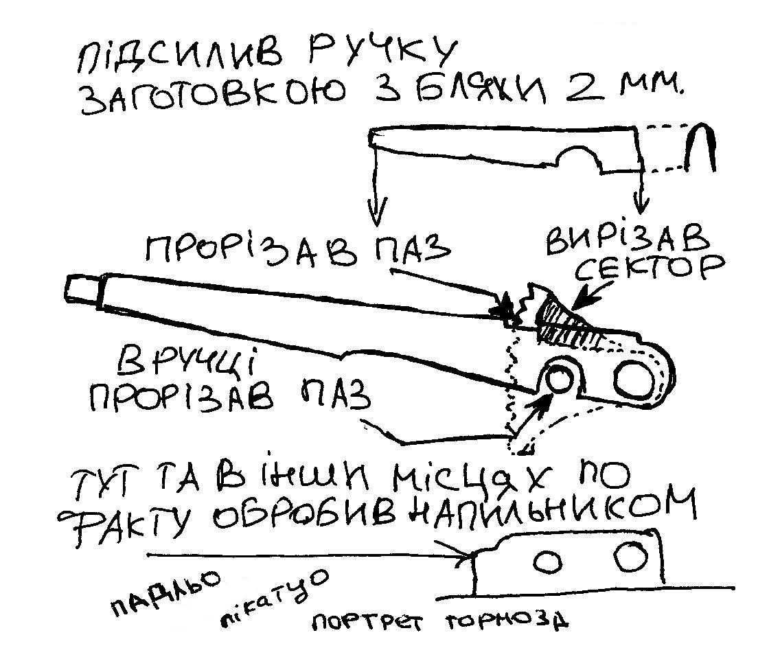

Я собі зробив майже як по Теркелю:
для этого надо разобрать рычаг, отпилить верхнюю часть зубчатого сектора (на 3 зуба), а в рукоятке снизу прорезать паз, чтобы рычаг опускался ниже. Уравнительный ролик надо переставить вперед на второе положение.
Але проявив фантазію і ентузіазм, вирішив максимально зберегти хід ручника
В результаті хід ручника збільшився, ручник стоїть майже паралельно тонелю між сидіннями, правда із стандартними сідушками незручно тягнути, бо обдирає трохи пальці, зате не мішає.
Ще один ньюанс, коли натягував ручник переміщуючи його механізм вперед по тонелю, колеса були зняті, я попросив двох знайомих потягути за ричаги до яких кріпиться трос ручника в межах їх вільного ходу (тобто поки розпірна планка своїми пазами не впреться в колодки). Так набагато легше посунути механізм ручника по тонелю вперед.
