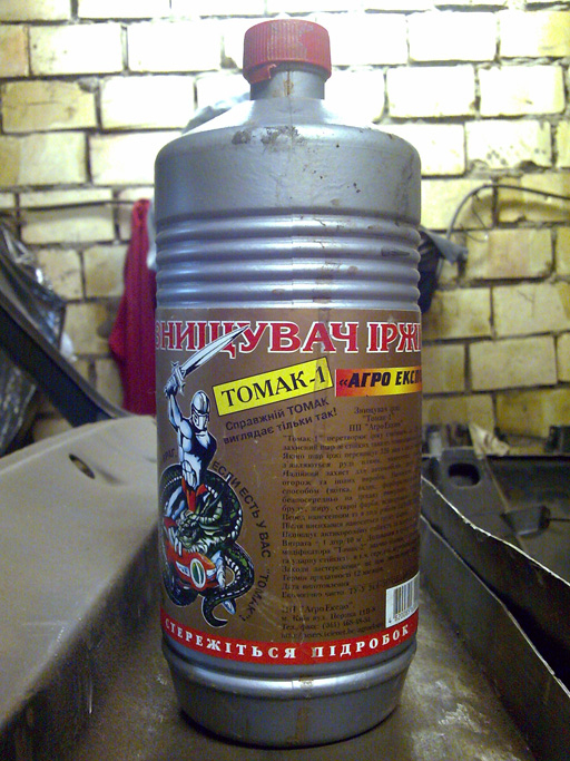

ПовідомленняДодано: 27 Березень 2009 12:34    Заголовок повідомлення: Відповісти з цитатою
Обрабатываю "Томак-1". Наносится любым способом (щетка, вали, распылитель) на чистую ржавчину до 320 мкм, превращает её в защитный слой. После высыхания загрунтовать. Расход 1 л/10 м2. Производит "Агро Экспо" г. Киев. Покупал по 12 грн/1 л.

ПовідомленняДодано: 27 Березень 2009 19:53    Заголовок повідомлення: Відповісти з цитатою
Только что звонил в «АгроЭкспо». Рассказали, что никакой ортофосфорной кислоты в «Томак-1» нет и ржавчину он превращает в защитный слой темно-синего цвета из стойких танатов. Не знаю что это такое, но эта реакция продолжается и под грунтом.
