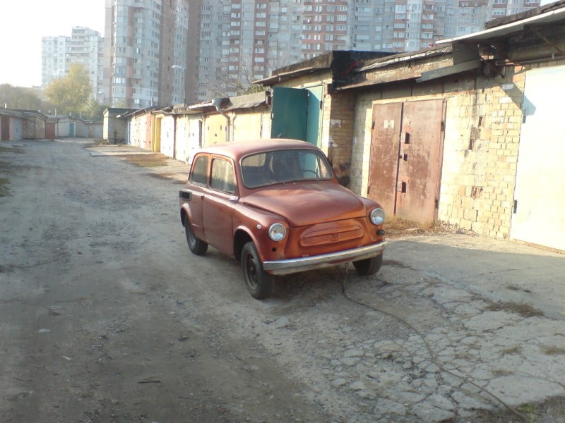

Вот и он Very Happy Сбивается детская мечта!
Прежде ОГРОМНОЕ СПАСИБО Диме Доцентику который помогал мне подыскивать мне маленький аппаратик Привет! ЛАНЦУ за звонок и мисль,Ирочке за машинку,АНДРЕЮ...слов просто нет что бы выразить благодарность!
Как то раз ехали мы с Димой в Глеваху смотреть горбик ,как тут зазвонил телефон:
Ланц: Ирко продает горбик со слезами!
после звонка прошло 4-5 дня и вот он
В новый дом нужно заезжать чистим-фото после мойки:
Вот и дома:

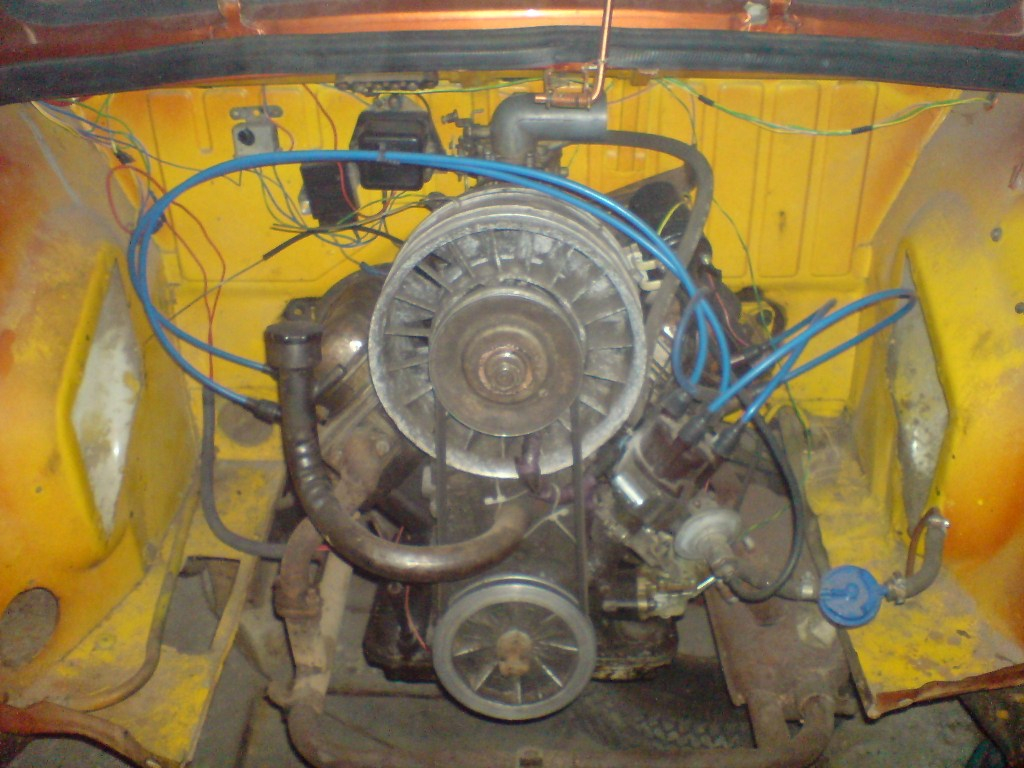

Начало работ,много вопросов-мурзилку надо Embarassed
Двигло за бутилку водки работает ровно,но нужни регулировки!

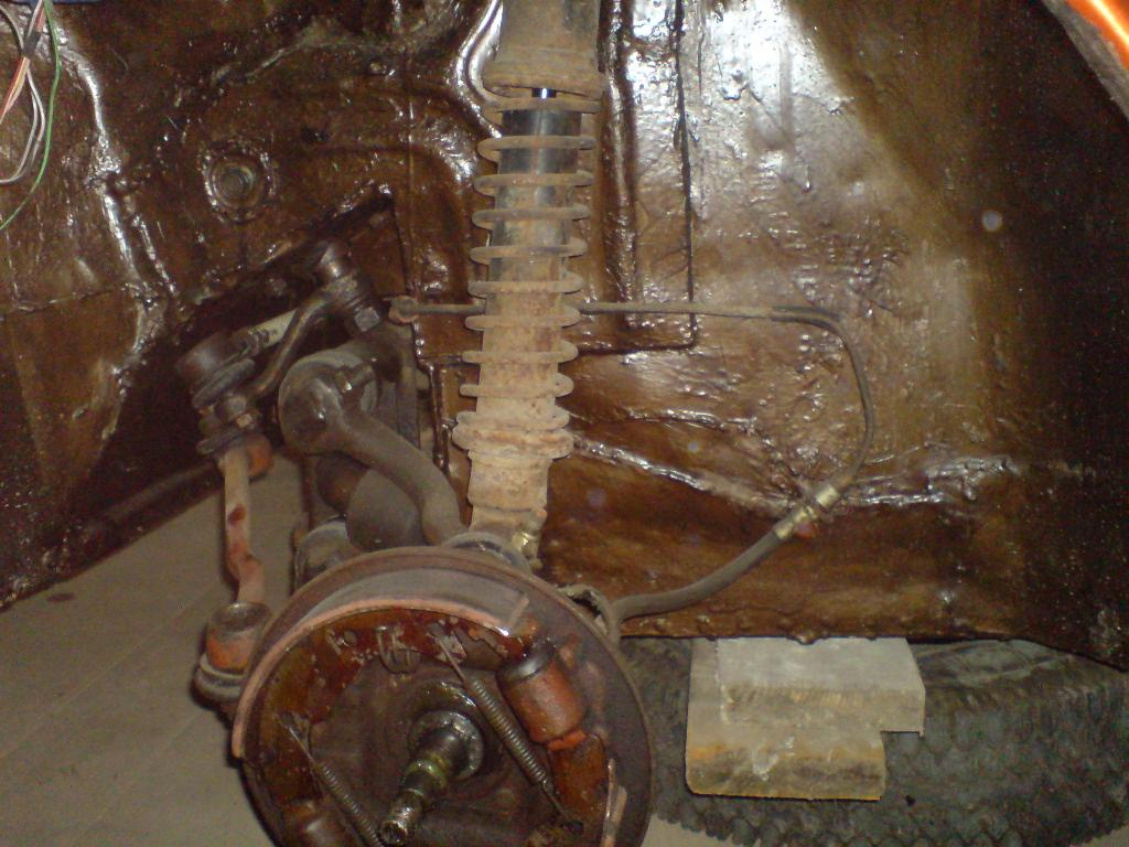

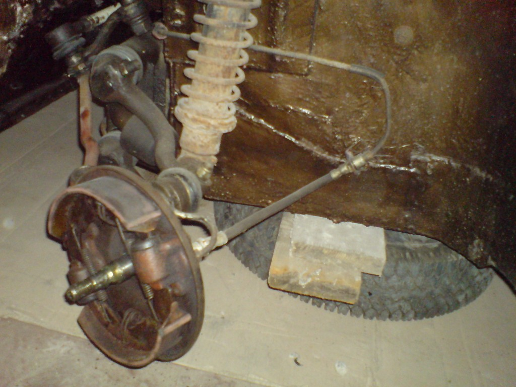

Потихоньку вкуриваюсь в подвеску горбатого:
Емочние тормозные шланги короткие,на балке ограничителей нет посоветуйте что делать Question

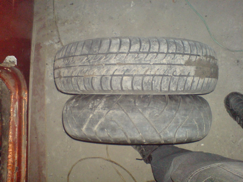

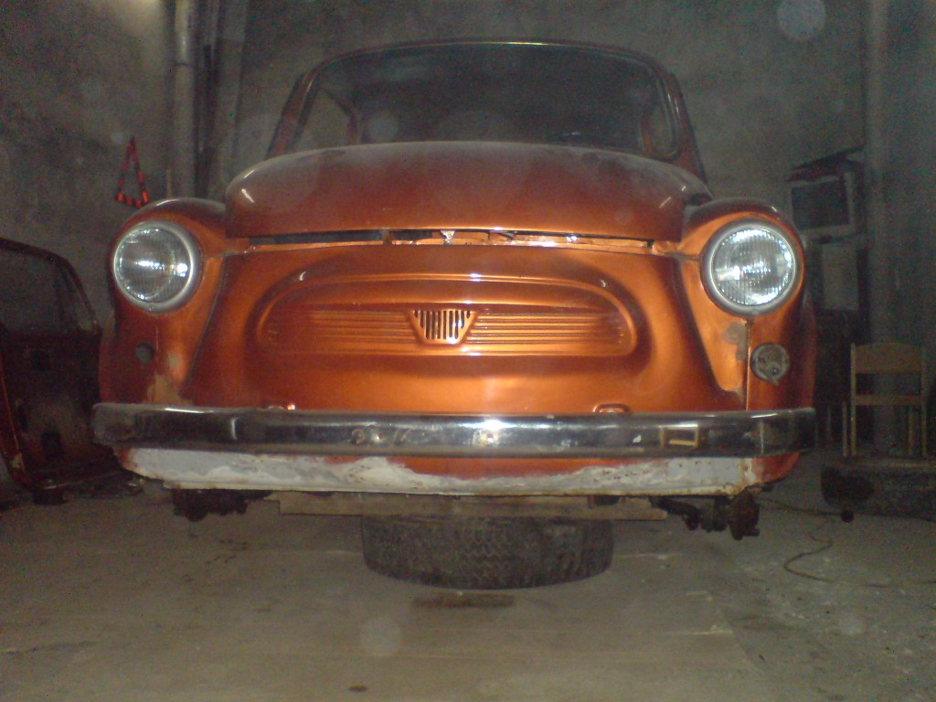

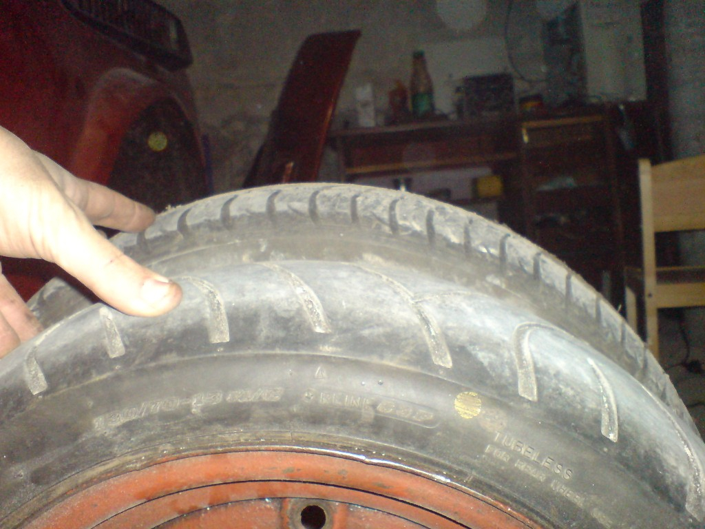

Кто сказал что на Запорожец нет докатки???
По ширине:
По высоте:

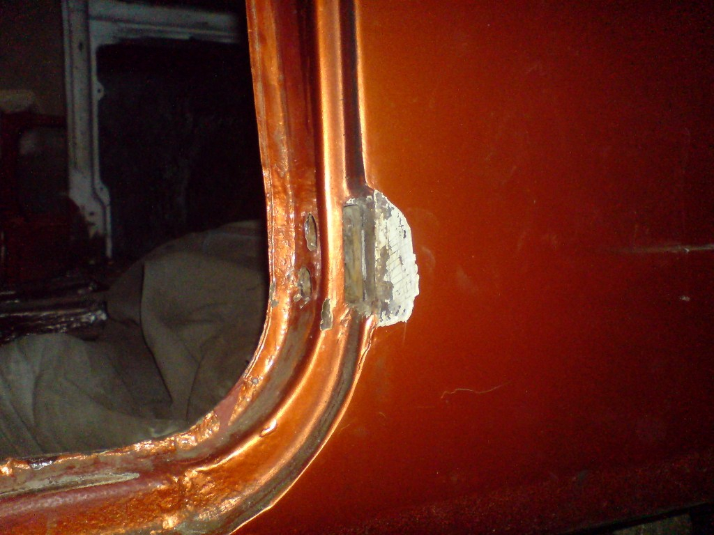

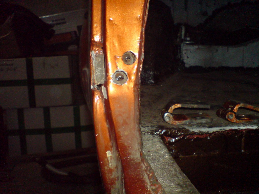

Вопрос
Как бить с нижними обрубками винтов крепления петель дверей Question Question Question
Стоит ли вырезать окошко в стойке что бы вытащить планку крепления петель?

Довольно живенький аппаратик - ПОЗДРАВЛЯЮ!!! а второго взял ? привет бывшей хозяйке Smile
С петлями - мжно разрезать, можно просверлить и перерезать резьбу

1. наваривать в торец болты и выкрутить.
2. высверливай.
3. экстракторы есть в природе
Пластину доставать это крайний случай.

Николка винты уже били висверлиними,но руки кривие сверлили не ровно,а под углом-накернить не могу,а просверлить я вообще молчю!

По поводу шлангов я создавал тему в соответствующем разделе.

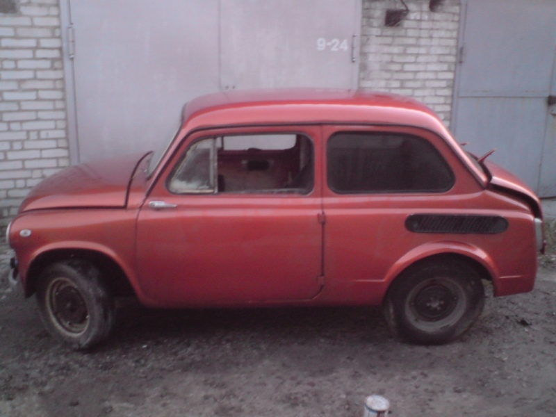

отож а я и смотрю чето машина знакомач гдето видил а не вспомню а потом вспомнил

Ого! Рад что мой бывший горби пусть и пошел по рукам, но в правильном направлении. Very Happy
Мишка, столько сколько, я с ним нае....ся, нена....ся уже ни кто. Wink
Я его сцуко на тросе тащил почти с Черкас, люфт руля был 6 об. вправо 7 влево. Руль был родной потресканый, куча заноз и все руки в крови.Сидел на ящике из-под бананов.Потом по Киеву сцуко раза 4 возил Эвакуатором, 3 года снимал гараж под него. 2 раза ночевал в нем, так шо выдел он дох чего Wink

Миша, тормозные шлаги Москвич, переходники на рынке есть там же и медные шайбочки, сезон откатал, нарекание нет. Я живу возле рынка можеш подехать помогу подобрать.
Мурзилку по 965 могу одожить на почитать-поизучать.
