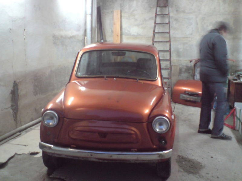

Вот и он Very Happy Сбивается детская мечта!
Прежде ОГРОМНОЕ СПАСИБО Диме Доцентику который помогал мне подыскивать мне маленький аппаратик Привет! ЛАНЦУ за звонок и мисль,Ирочке за машинку,АНДРЕЮ...слов просто нет что бы выразить благодарность!
Как то раз ехали мы с Димой в Глеваху смотреть горбик ,как тут зазвонил телефон:
Ланц: Ирко продает горбик со слезами!
после звонка прошло 4-5 дня и вот он
В новый дом нужно заезжать чистим-фото после мойки:
Вот и дома:
0637823806 Михаил.

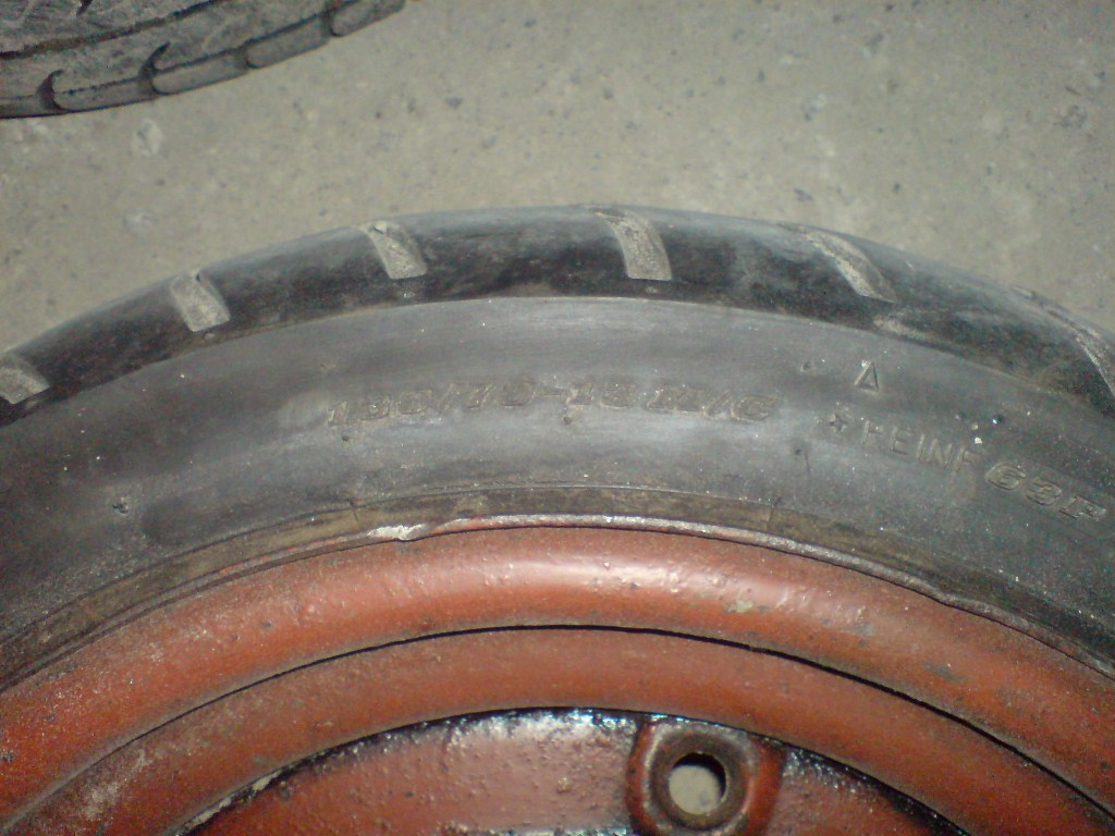

Кто сказал что на Запорожец нет докатки???
По ширине:
По высоте:

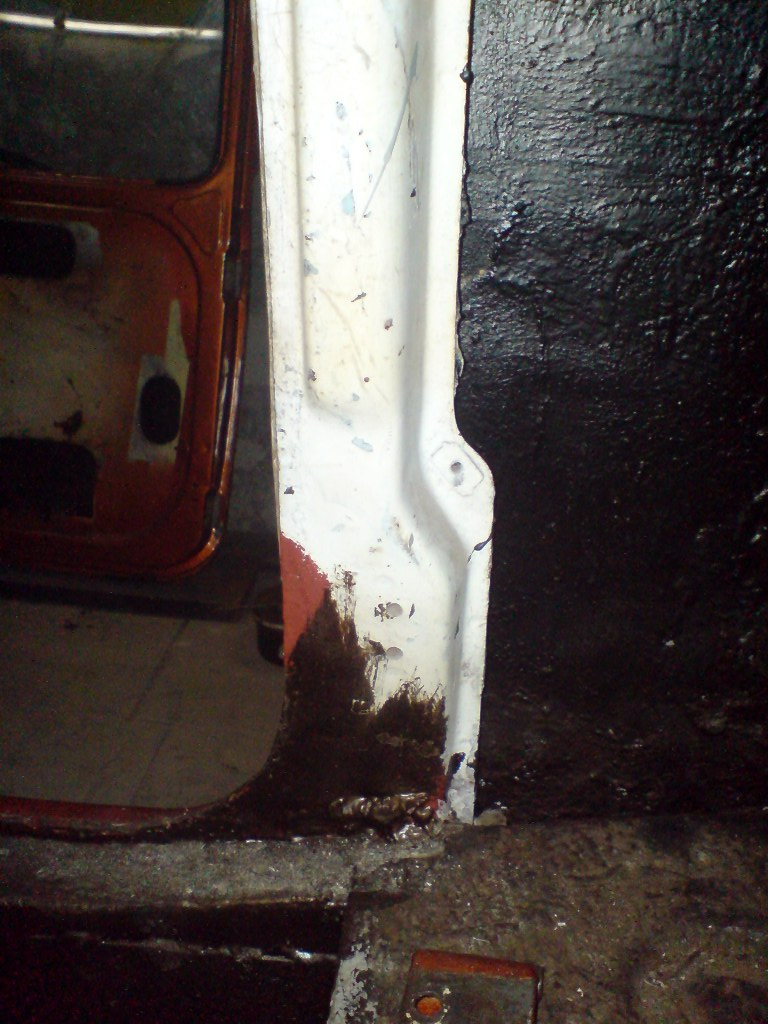

Вопрос
Как бить с нижними обрубками винтов крепления петель дверей Question Question Question
Стоит ли вырезать окошко в стойке что бы вытащить планку крепления петель?

Довольно живенький аппаратик - ПОЗДРАВЛЯЮ!!! а второго взял ? привет бывшей хозяйке Smile
С петлями - мжно разрезать, можно просверлить и перерезать резьбу

1. наваривать в торец болты и выкрутить.
2. высверливай.
3. экстракторы есть в природе
Пластину доставать это крайний случай.

Николка винты уже били висверлиними,но руки кривие сверлили не ровно,а под углом-накернить не могу,а просверлить я вообще молчю!
