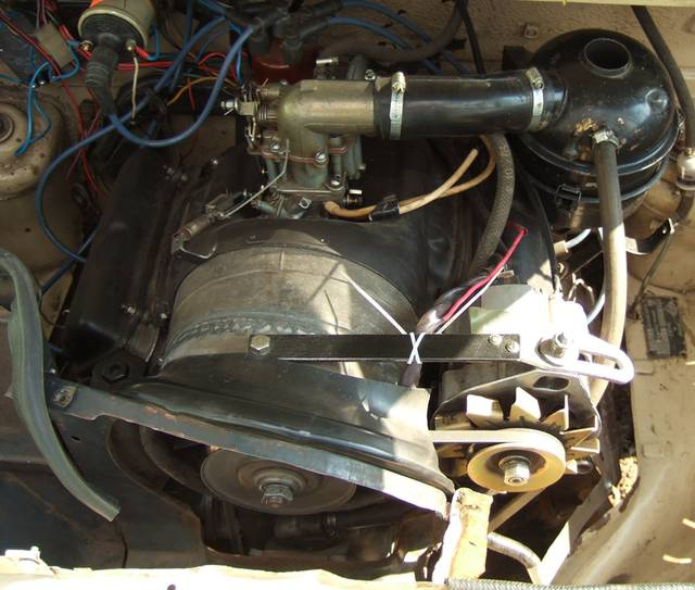

Запустил доп. генератор в эксплуатацию.
Вид спереди:
Вид справа:
Верхнюю крышку (которая закрывает шкив родного генератора) пока не ставил: ищу вторую, родную жалко пилить Smile
Входящий бензошланг пришлось отогнуть таким вот способом, т.к. если повернуть корпус бензонасоса, то выходящему патрубку будет мешать пластина (на которой закреплен доп. генератор).
Длина ремня 1250 мм. Проехал 120 км, все нормально, только ремень немного растянулся (подтяну).
Лампа контроля на приборной панели гаснет после запуска двигателя. Функцию реле блокировки выполняет реле стартера. Пока оставлю как есть, только думаю заменить штатное реле стартера на 70-амперное (которое с широкими выходными клеммами). А с другой стороны и штатное РС работает нормально...
