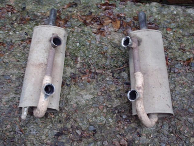

И как тяговые свойсва, нормальна прёт? Я вот хочу бочку от жигуля наварить тока есть пара вопросов.
1. Как насчёт тяги, не ухудшится.
2. Чем луче варить?
DEn
Ноладчег
Зареєстрований: 12.07.2004
Повідомлення: 1026
Моє авто: 965АБ

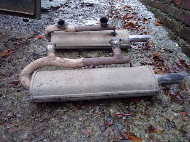

ПовідомленняДодано: 24 Листопад 2006 00:01    Заголовок повідомлення: Відповісти з цитатою
У меня два от 2108, по одному на сторону. Варили полуавтоматом. 5К - полет нормальный.
Sheff
Зареєстрований: 21.12.2005
Повідомлення: 16
ПовідомленняДодано: 24 Листопад 2006 12:29    Заголовок повідомлення: Відповісти з цитатою
т.е. у тебя 2 котла на одну бочку?
типа как на базере продают тока бочки жигулевские?
если да то как ты заводил трубы в бочку, плз. если мож фотку скинь или так отпишись. Wink
DEn
Ноладчег
Повідомлення: 1026
Моє авто: 965АБ
ПовідомленняДодано: 24 Листопад 2006 15:02    Заголовок повідомлення: Відповісти з цитатою
Вот так:
Конечно с точки зрения гидрогазодинамики поворот на 180 нежелателен, но что еще остается делать Evil or Very Mad
Использованы штатные патрубки, вазовские бочки и соеденительные хомуты.
ПовідомленняДодано: 24 Листопад 2006 15:37    Заголовок повідомлення: Відповісти з цитатою
жаль что сначала не посоветовался Confused
у тебя там куда страшнее штуки есть, это тупой Г и Т-образные соединения. это вообще как лобом в стенку Confused
надо было варить типа ךך
либо вообще плавных 2в1 и тогда заворот на 180.
и не брать то глушительное гамно. а с обычных водопроводных гнуть. будет навека.
я бы на твоем месте, пока ещё не поставлено, переварил бы Rolling Eyes
такие вещи лучше сразу делать с запасом прочности и чтоб потом небыло угрызений что мол сколько мощности теряется на тех Г и Т-образных.
чтоб поставил и забыл.
з.ы. чтоб самому не гнуть, плавно загнутые уголки из водопроводных труб разного диаметра и длинны продаются уже готовые на рынках. Wink

ПовідомленняДодано: 24 Листопад 2006 23:59    Заголовок повідомлення: Відповісти з цитатою
Уже поставлено и испытано и объезжено, все ништяк.
Варилось как временный вариант, ставший постоянным.
По науке конечно надо как ты советуешь, тогда будет совсем хорошо.
Чтоб мощность терялась не заметил, по сравнению с отстутствием глушителей, а вот звук бомба, низкий, тихий, слышно все шумы движка, а не выхлоп. Кстати есть и элементы водопроводных труб 3/4".
Весной все равно другой двиг Wink
