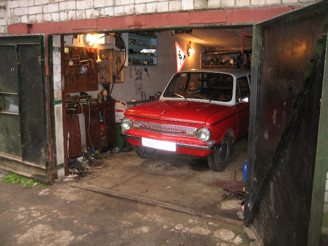

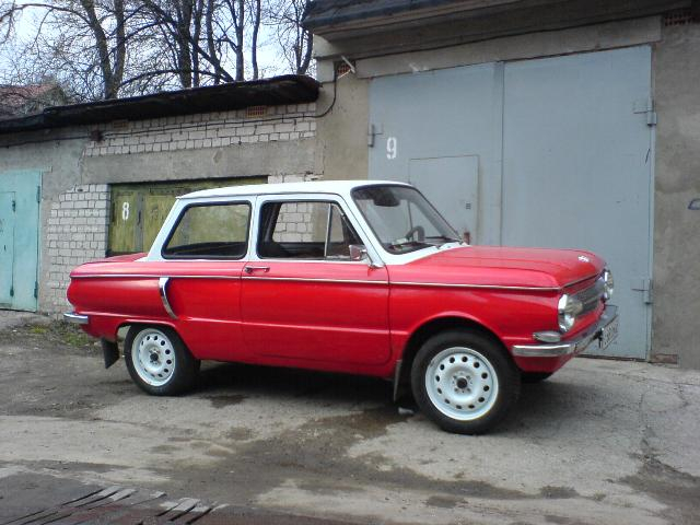

Все! Внешний вид доделан и останется без изменений (за исключением 14" штампованых колес Twisted Evil ) Смотрим фотки:
Вот так жужа хранится в гараже:

класс.а что литьё ставить не будешь?можно же подобрать в стиле ретро Very Happy

Штамповка не штамповка не знаю. Пока еще ничего не делал еще есть время подумать, померять и т.д. Может вобще поставлю белую ажурную ковку чтобы дисковые тормоза было видно Smile
Насчет ретро литья смотрел в журнале ТЮНИНГ литье на спицах смотрится класс! Но цена 27000 за колесо убила наповал!

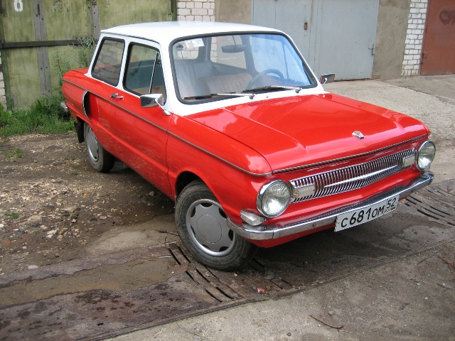

ПовідомленняДодано: 17 Квітень 2007 09:16    Заголовок повідомлення: Відповісти з цитатою
Наконец то осуществил переход под 4х98, остальсь дело за малым - зарегестрировать переделку. Перед 14" вентилируемые, зад пока барабаны 2108. Диски ВАЗ 2110 14" перевареные (ЕТ~45 против стандартных 35), резина - Nexen N5000 185/60R14.
Фотки: (специально для тех кто орал что штамповка не рулит - рулит литье) а по мне так очень даже класно смотрится.
Вот собственно....
