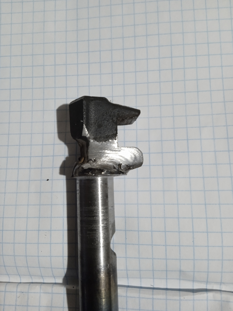

				| Хоч і повільно, але продовжуємо.
   На штоку задньої передачі заплавлене потоншення. Потім він проточений на 11 мм, щоб з"вився ход для вмикання п"ятої.
 Повзун перемикання перероблений наступним чином.
   Той його кінець, який вставляється в проміжний вал Волиньця, проточений та завтулений.
 У зібраному стані виглядає приблизно так.
 Таким чином вдалось уникнути необхідності доточувати усі три штоки.

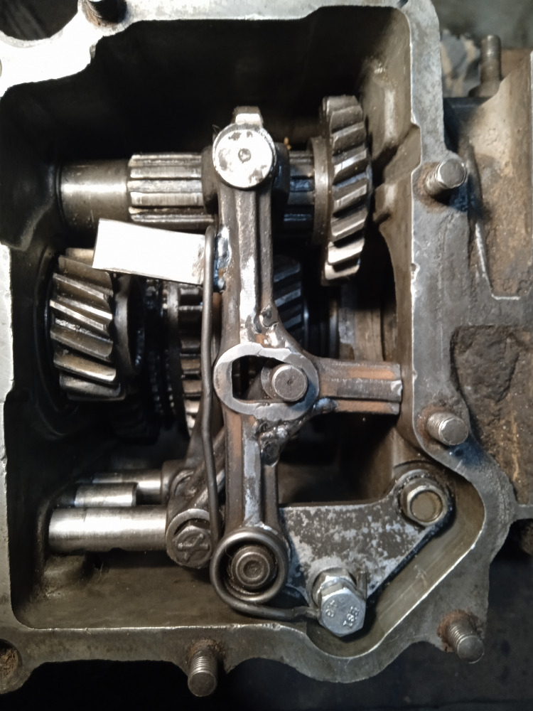

				| Додав фотки у галерею.
 Переробив важіль вмикання задньої для того, щоб  шток мав можливість пересуватись від нейтрального положення в сторону колокола підчас вмикання п'ятої.
 Спочатку надивившись ютуба зробив просто, але не правильно.
 Задній хід
 Нейтраль
 П'ята
 При нейтральному положенні наче усе добре, але при намаганні увімкнути першу через не нормальне положення важеля разом з нею вмикається задня.
 Поміркувавши зробив важіль власної конструкції.
 Вийшло наступне.
 Задній хід
 Нейтраль
 П'ята
 Пружинку використав від замка капота 2108.

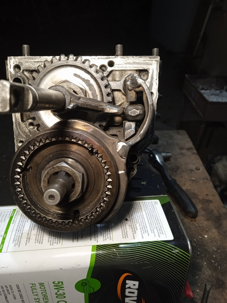

 Також з електроду тройки зробив обмежувальне кільце, щоб не випадали синхронізатори підчас вмикання п'ятої.
 Доробив вилку п'ятої.
 Поки що так.
 Далі займатимусь додатковим картером.

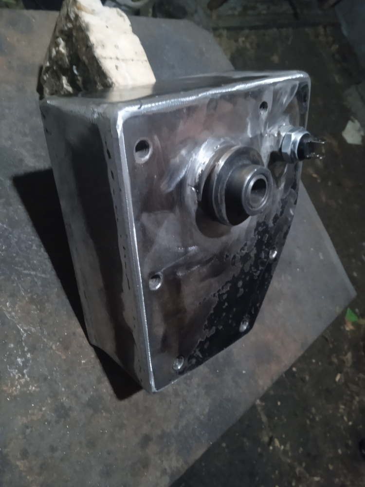

				| Доробив додатковий картер.
 Робив вже давно.
 Зараз, дякуючи napalmу, розібрався нарешті з галереєю.
 Викладаю фотки.
 На столі усе вмикається та працює.
   Залишилось прикрутити (а може й приварити
  ) до додаткового картера кронштейн подушки та переварити "вертоліт", бо не хочу переносити точки його кріплення до кузова.
 Не знаю коли буду цим займатись, бо зараз обстановка у Нікополі м'яко кажучи "не дуже".
 Усім миру!
