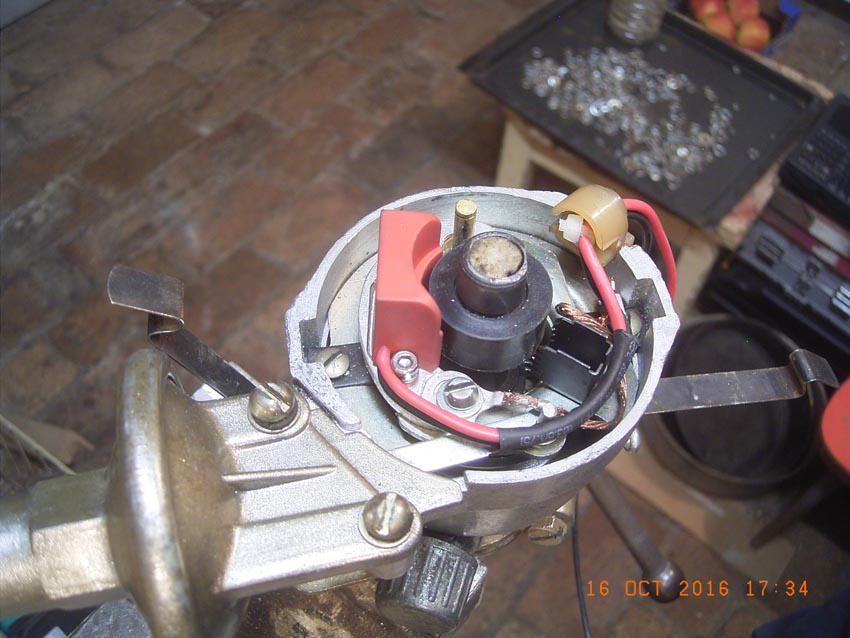

Всё верно, даже у родственного москвичёвского распределителя другие насторйки вакуумного и центробежного регуляторов.
У меня с 2016-го года стоит бесконтакный модуль от Фольксвагена Жука:
Катушка остаётся родная, только провод питания внутрь распределителя от катушки проложить и конденсатор убрать.
