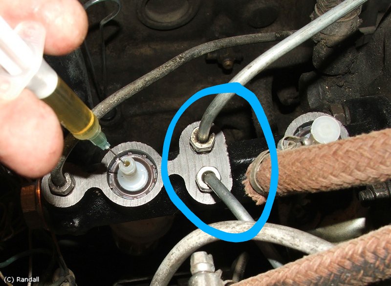

mcctanic
Зареєстрований: 06.08.2021
Повідомлення: 28
Звідки: Запоріжжя
ПовідомленняДодано: 27 Листопад 2023 23:02    Заголовок повідомлення: Відповісти з цитатою
Ось тут підтекає, де обведено
weld_master
Зареєстрований: 09.04.2011
Повідомлення: 616
Звідки: Україна Нікополь
ПовідомленняДодано: 27 Листопад 2023 23:05    Заголовок повідомлення: Відповісти з цитатою
Чим затягував гайки?
weld_master
Повідомлення: 616
ПовідомленняДодано: 27 Листопад 2023 23:07    Заголовок повідомлення: Відповісти з цитатою
Чим вальцював трубки?
hide
Зареєстрований: 11.06.2022
Повідомлення: 455
Моє авто: 968МБ (1988-XII)
ПовідомленняДодано: 27 Листопад 2023 23:13    Заголовок повідомлення: Відповісти з цитатою
Ни какой фум ленты там мотать нелзя. Уплотнение произходет конусам. Конус - ето одно из самых надёжных уплотненией.
Раз уже пошла такая пянка, то ГТЦ нужно было ставить от ВАЗ / Фиата. Т.е. импортного производства. ЗАЗ цилиндры (как и другие детали) полный отстой. Кстати, и тормозуху DOT-4 лить нельзя, но ето думаю знаете.
У вас протекает по тому, что "воронка" не совсем соответствует конусу в корпусе ГТЦ. При условии что всё развалцовано правельно и штуцера подобраны правельно под диаметр трубок, ситуацию можно изправить. Попробуйте валцовать штуцерами под форму ГТЦ. Т.е. каждый штуцер нужно закрутить, поджать, ослабить. Закрутить, ослабить. И так несколько (десяток) раз. Воронка примет форму конуса который на ГТЦ и теч прекратится.
Слава Украине.

ПовідомленняДодано: 28 Листопад 2023 15:57    Заголовок повідомлення: Відповісти з цитатою
weld_master писав(ла):
На ринку робив. Дві трубки нові, мідні, діаметр меньш за оригінальний запорозький, бо на шланги від вольво вже йде м10. А на гтц зверху затягував звичайним ключем на 12.
weld_master
Повідомлення: 616
ПовідомленняДодано: 28 Листопад 2023 18:02    Заголовок повідомлення: Відповісти з цитатою
mcctanic писав(ла):
На ринку робив.
Зверни увагу, що там повинна бути посадка "сфера на конус".
У тебе на перехідниках що?
Особисто бачив перехідники як зі сферою, так і з конусом.
Тобто тип вальцювання трубки повинен бути відповідним.
Гайки треба затягувати спецключем.
Під перехідники треба класти відпущені мідні шайби.
hide
Повідомлення: 455
ПовідомленняДодано: 28 Листопад 2023 21:13    Заголовок повідомлення: Відповісти з цитатою
Я так понел, что ГТЦ установлен родной ЗАЗ. Какие же там переходники и медные шайбы? Ета вся история только если ГТЦ от ВАЗ/Fiat. А нашёт медных отпушеных шайбов в полне согласен.
Ключ не имеет значенья какой. На теч ето влиять не будет. Просто рожковым ключём можно легко слизать гранья. Спец ключ для тормозной системы конешно же лутше, но можно и без етого.
Пробуйте "вальцовать" (точнее сказать доволцововать по форме) так как я написал выше. Медь - мягкий метал, поддастся и примет нужнаю форму.

mcctanic
Повідомлення: 28
Звідки: Запоріжжя
ПовідомленняДодано: 29 Листопад 2023 22:16    Заголовок повідомлення: Відповісти з цитатою
mcctanic писав(ла):
На ринку робив.
У мене немає перехідників.
Вальцовка сфера, як на запорожці. Не конус.
