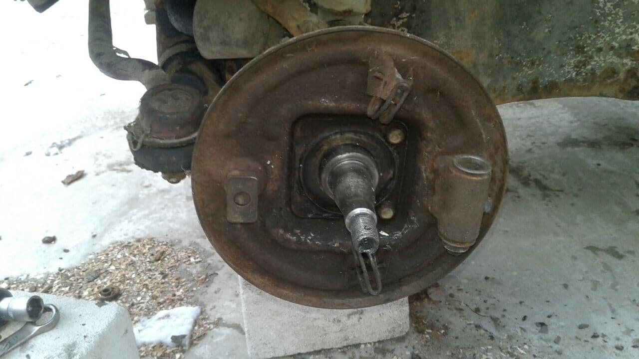

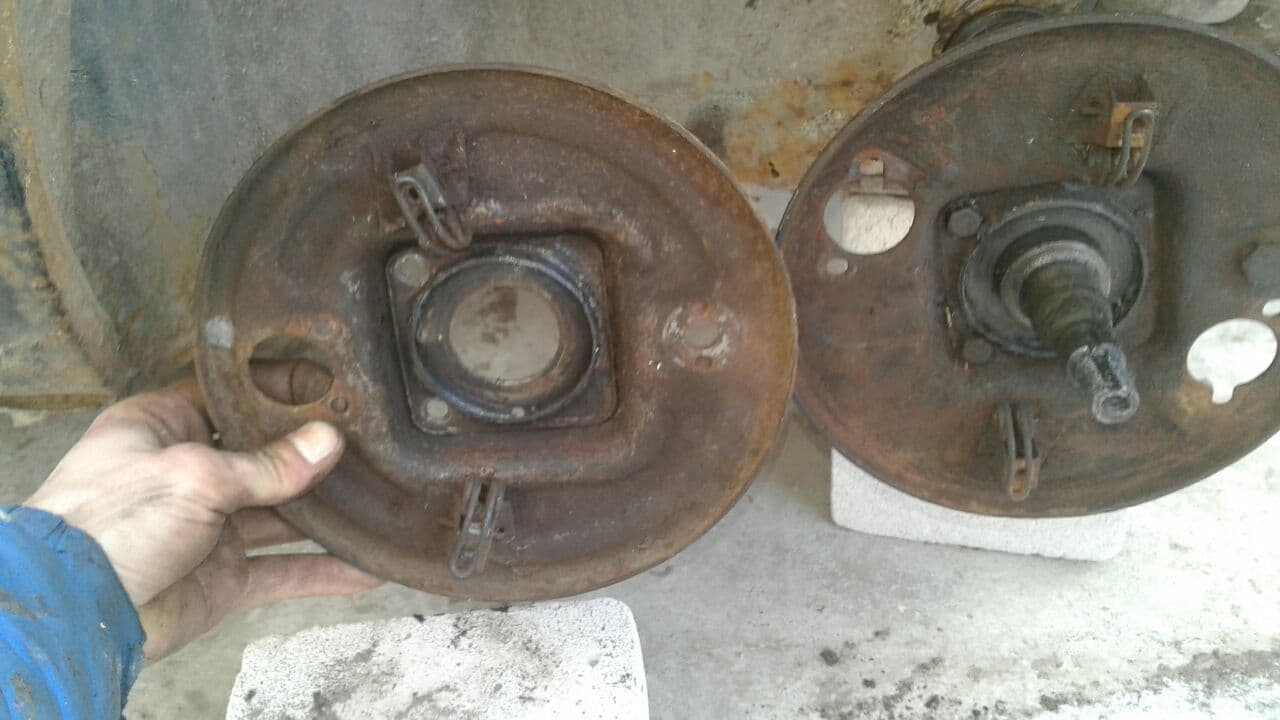

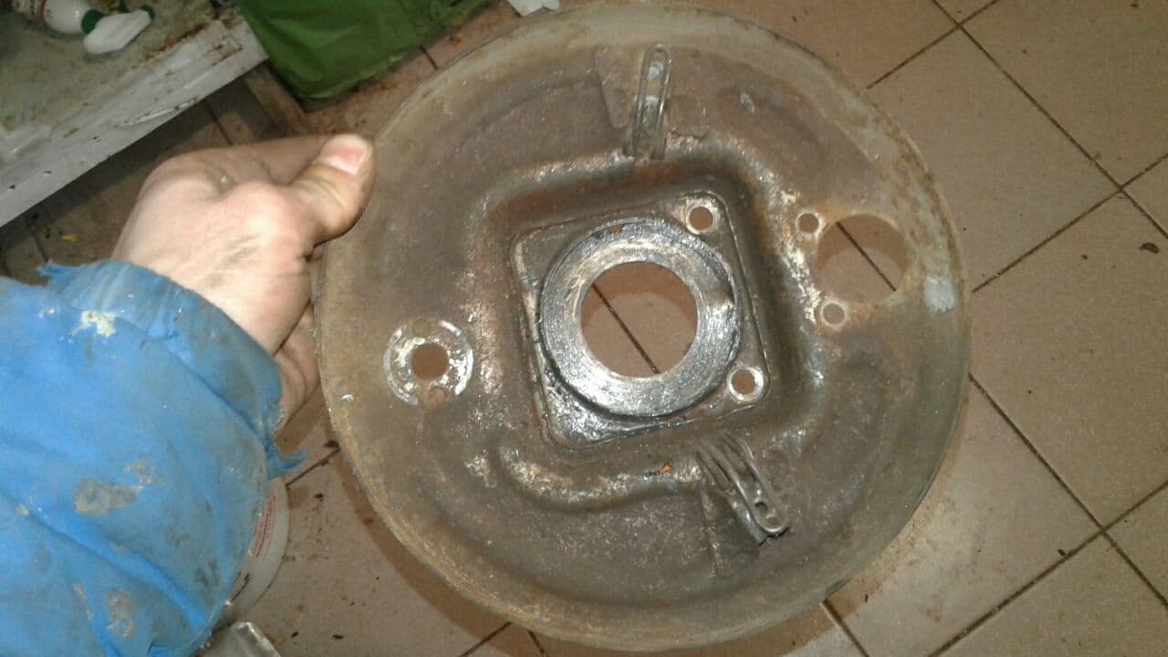

Вім привіт! на моєму ЗАЗі встановлена одна незвична деталь, - це передній гальмівний щиток для установки задніх РТЦ на переднє колесо.
Із тих кого питав, ніхто не чув про такі, тому прикріплюю їх фото, - може кому цікаво буде, а може хто навіть просвітить що воно таке й коли й на які моделі встановлювалося...

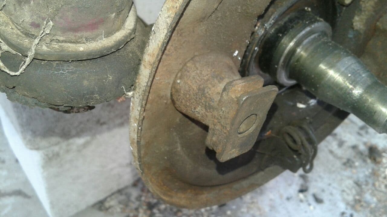

Деталь очевидно що заводського виготовлення, має спеціальний литий упор для колодок, який по задумці є також гайкою болта кріплення до ступиці. схоже цей щиток можна встановлювати як на ліву сторону так і справа. Сталь з якої відштампований щиток, має таку ж товщину як звичайний передній щиток.
В свій час ця деталь дісталася мені зі зрізаного різаком шматка підвіски, встановив її, бо не знайшов підходящих РТЦ на ліву сторону

От 966-го.

weld_master на 966 хіба не такі ж як на 968м?

weld_master справді, щойно гугланув, таки 966

я бы не стал ставить разные щитки (с разными же цилиндрами - и по диаметру, и по принципу работы) слева и справа. различное тормозное усилие, да еще на передних колесах - так себе идея...
