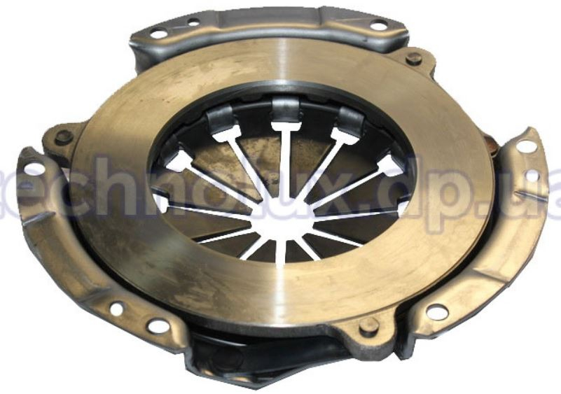

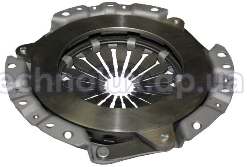

Хто знає чи є якась суттєва різниця між корзинами ? Обидві позиціонуються як ВАЗ 2108 від різних брендів.
Стас
Зареєстрований: 19.02.2010
Повідомлення: 265
Моє авто: ЗАЗ 968м, космич 2140, Renault Megane II sedan
ПовідомленняДодано: 04 Червень 2020 14:51    Заголовок повідомлення: Відповісти з цитатою
upszn писав(ла):
главное не бери 2109, там разные диаметры и она не станет на мемзовский маховик. я брал позднюю корзину, в итоге менял на раннюю. именно 2108 наименшего диаметра нужна

08 и 09 корзины одинаковы. а вот 2110 большего диаметра
