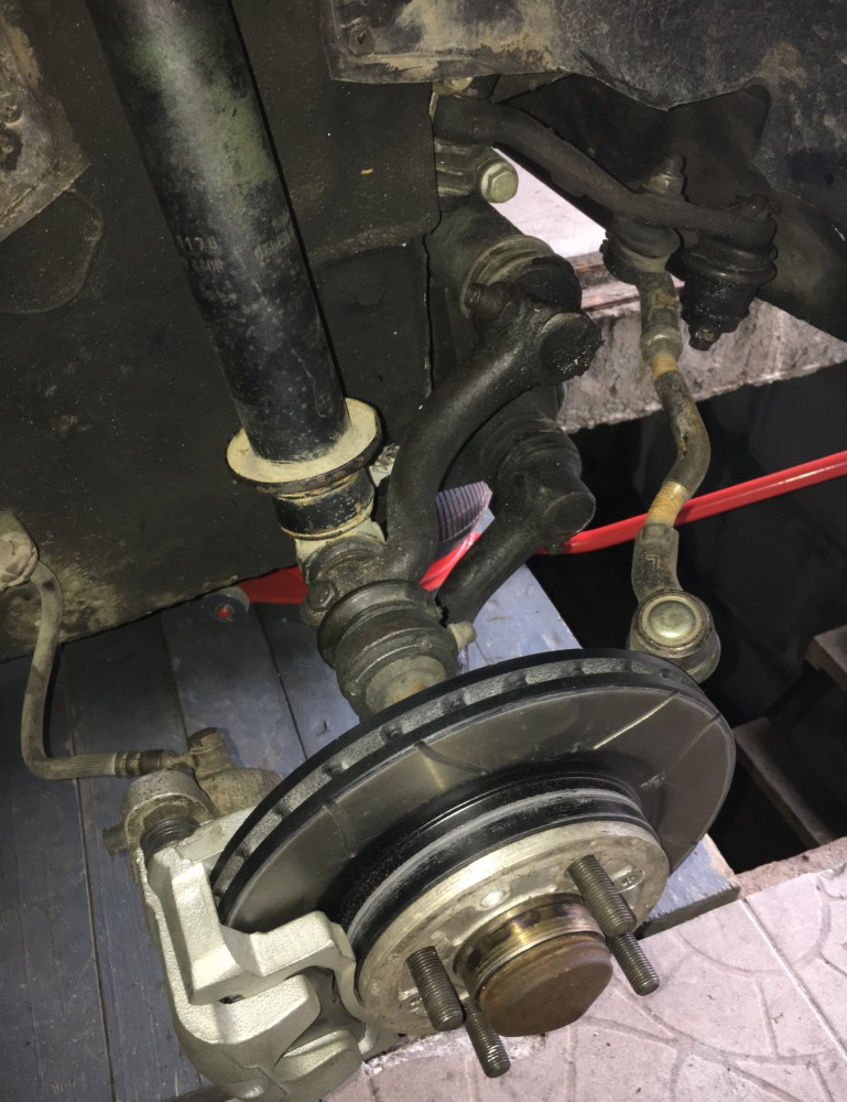

ПовідомленняДодано: 04 Вересень 2019 21:18    Заголовок повідомлення: Відповісти з цитатою
Вообщем поменял наконечники (мне их перебрал один знакомый дед), съездил на развалсхождение [/url]
схождение сделали, а на счет развала сказали идеально не становятся колеса, завалены где то на 5-8мм внутрь, хз с чем эт связано, но выход из положения нашли такой, что на пальцах шаровых опор напильником выточил канавки, тем самым верх колеса вытянул, а низ затянул внутрь, развал стал ровный и даже по моему малёхо верх ушел наружу.
По тормозам, поставил ГТЦ от ВАЗ, прокачал, задние работают нормально, передние цилиндрики все крутятся, прокачал, тормозят, но там и сами колеса передние плохо крутятся, такое ощущение что зажаты колодки и тормоза, работают, но не в полную силу, при желании можно от руки провернуть колесо при нажатых тормозах. (мож цилиндрик какой не работает ? и чо их зажимает ?)
По подвеске, все вроде норм, но рулевой редуктор очень люфтит, и один наконечник, в цапфе не могу затянуть хорошенько, постоянно прокручивается палец наконечника, чо ток не делал, подкладывал кусок жести в само посадочное место, куда садится палец накончника, как ток не нажимал на него, рычагом, ломом, все равно прокручивается.

короче я по ходу напутал что то с передними тормозами, т.к. собирал рабочий цилиндрики с двух машин. (кстати если я поставил цилиндры в перемешку, они не будут работать адекватно ? а то там же они оказываются все разные) у меня получается к нижнему идет шланг, а прокачка штуцер, вверху. Мне сказали что надо наоборот.. вообщем чо то я запутался.
Может мне просто поменять местами их, что б шланг шел к верхнему, а прокачивал снизу и пофик на то какие цилиндры стоят ? или же это имеет значение ?
