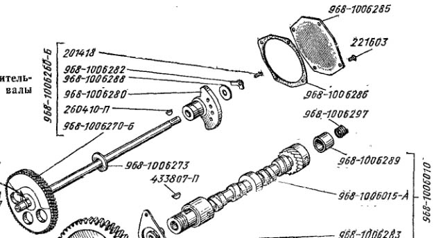

Це якийсь капець. Зняв кришку балансірного валу і там теж нема прокладки.
Хто бачив її в живу підкажіть з якого матеріалу вона?
Номер 968-1006286.
sanitar писав(ла):
эта тоненькая бумажная прокладка для гашения вибраций предназначена,чтоб таким образом не отпускался болт маховика.где-то даже в мануале про это было.бумажка обязательна к установке.хоть и звучит это странно.
Дякую.
ПовідомленняДодано: 29 Лютий 2020 13:20    Заголовок повідомлення: Відповісти з цитатою
Паронітова, або паперова, я вирізав з картону "Дело №", були колись такі теки.
Має бути в комплекті прокладок для капіталки.

Таку прокладку вирізати не проблема, головне знати з чого. Very Happy

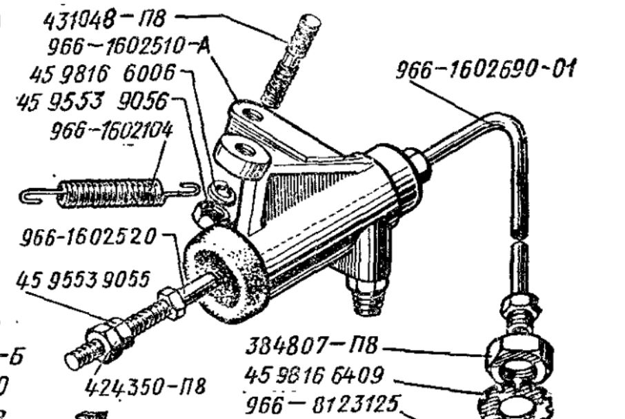

Хто знає яка роля другої гайки (ближче до РЦС) . В каталозі їх під одним № 4595539056 значиться дві ? На малюнку останню цифру погано видно , виглядає як "5".
AlexK
Зареєстрований: 05.07.2011
Повідомлення: 574
Звідки: Вінниця
ПовідомленняДодано: 13 Квітень 2020 10:32    Заголовок повідомлення: Відповісти з цитатою
Гайка, що є крайньою зі сторони РЦС на штокові приварена. Використовується для того, щоб відкрутити регулювальну і контр гайки.
Вже роздивився, якщо мова про гайки кріплення РЦС до колокола, то він кріпиться на дві шпильки і закручується гайками на 8.

AlexK писав(ла):
Дякую за вичерпну відповідь. Very Happy Exclamation
